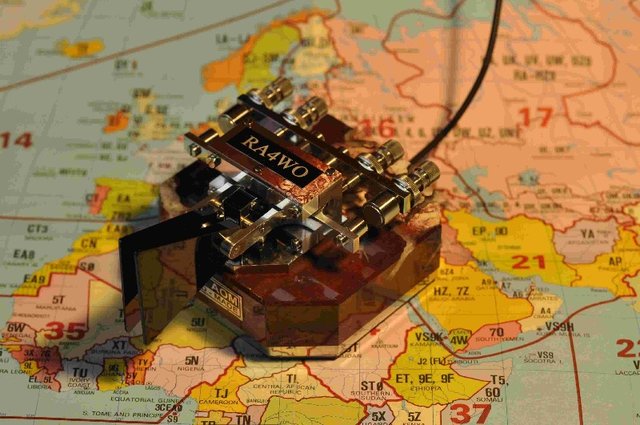

Еще несколько таких сделаю, вернее доделаю, кому обещал, и хватит...
Очень трудоемкая конструкция,правда,не самая плохая на мировом пространстве :)

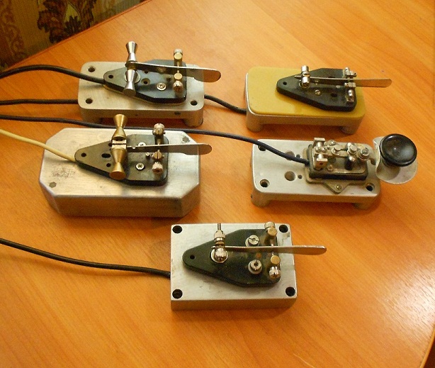

За 50 лет в эфире, ключики были разные, большая часть из них собиралась, конечно, самостоятельно.
Один из коллекции подарен и Жене RK1AA. :)
Здесь только небольшая часть коллекции. Они все в рабочем состоянии. Во втором ряду левый и сейчас исправно служит
в комплекте с ICOM-746 PRO в "Авроре" и ежедневно на КВ диапазонах.
Все континенты на них не по одной тысяче раз за полвека и сотни стран ежегодно ...
Очень просты и надежны!
Как и у всех долгожителей КВ-УКВ, все как обычно! :wink:

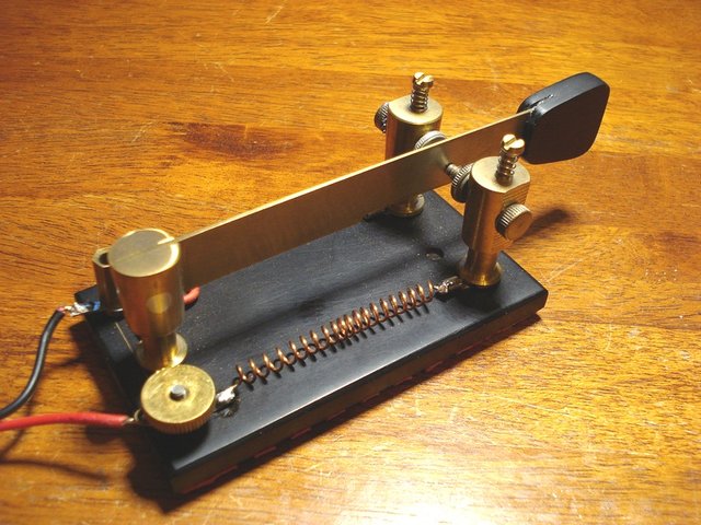

Конструкция "выходного дня". Нашел применение трем старым мебельным латунным ручкам и посеребренной полоске шины заземления от допотопной "Искры". Творилось дома, "на коленке".
Потратил пару часов. Как "выездной" ключ служит неплохо.

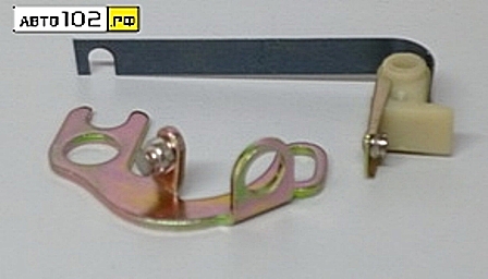

Пожалуй самая важная часть самодельного манипулятора - это надежная и качественная контактная пара. Хорошей заменой контактной паре от старого реле (с ними сейчас проблема) служат контакты прерывателя-распределителя автомобильной системы зажигания. Использовать можно прямо с панельками. Контакты от вазовской "классики" есть в любом магазине, стоят от 40 до 70 руб.

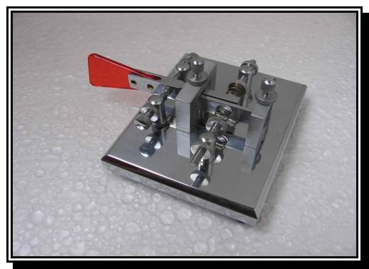

После месячного ожидания получил и опробовал однорычажник "Альманах-3" из р.Беларусь, изготовленный по патенту Дмитрия Кузнецкого EW4IDP с "разрезным" рычагом. Делюсь результатами первичного осмотра и теста.
Выявленные недочеты:
- посадочные лунки под шарики вертикальных осей крепления рычага и демпфера выполнены недостаточно тщательно, что вызывало легкое подклинивание, недостаточно свободный ход рычага по горизонтали и его покачивание в вертикальной плоскости. Пролечил путем шлифовки, полировки лунок алмазной пастой и добавлением капельки масла.
- шаг резьбы контактных винтов широкий, минимальный зазор выставить трудновато. Пока не лечил.
- не совсем удачно и качественно выполнена клепка "Лопасти" рычага, был легкий дребезг. Пролечил легким часовым молоточком.
- резиновые ножки основания ключа полые, мягкие, что вызывало легкое покачивание всего ключа при работе. Заменил на цельнорезиновые, жесткие, негативный эффект пропал.
- соединительный кабель толстый, жесткий, почти коаксиал. Прокладка к трансиверу затруднена. Заменил на плоский, мягкий, экранированный кабель. Проблема снята.
Плюсы: после полной разборки и доводки работает мягко, тихо, без отскоков, хорошо "ложится в руку". Качественная, "злая" насечка на головках регулировочных винтов и контргаек, удобно вращать и затягивать, пальцы не проскальзывают. В целом нормальный рабочий ключ, мне он понравился гораздо больше, чем более дорогой и разрекламированный ключ Черкасского производства из самостийной Украины. Связался с Дмитрием, все замечания учтены адекватно. Более того, он будет признателен за другие обьективные отзывы о ключе и предложения по его доработке.
