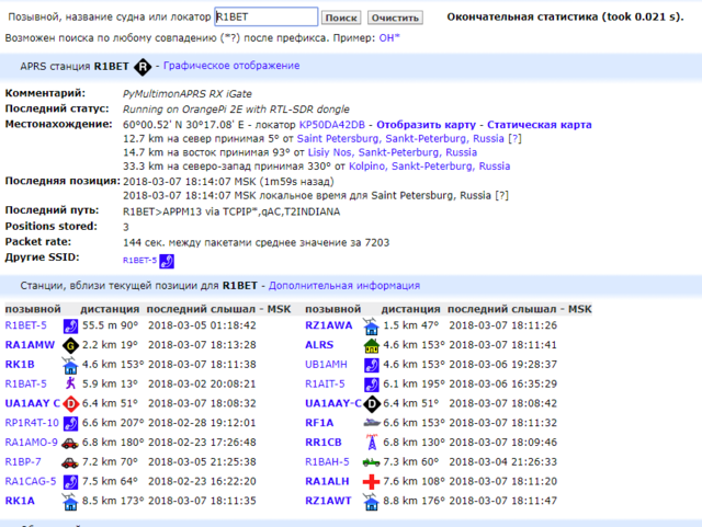

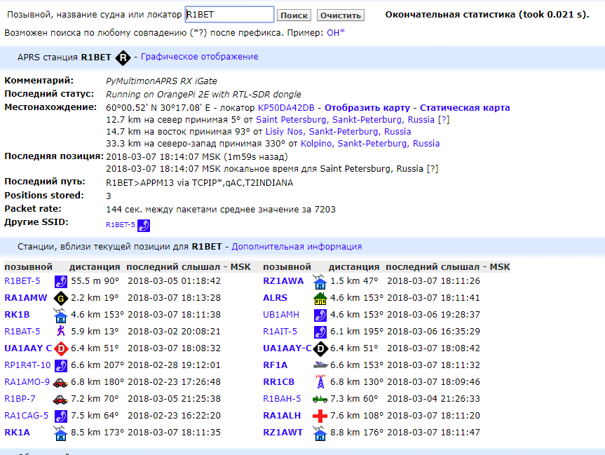

Собрал для тестов RX iGate OrangePI+RTL-SDR+фильтры+четвертушка.
В логе есть пакеты от RA1AMW-9:
Mar 7 10:03:54 localhost pymultimonaprs: sending: R1BET>APPM13,TCPIP*:>Running on OrangePi 2E with RTL-SDR dongle
Mar 7 10:07:40 localhost pymultimonaprs: sending: RA1AMW-9>V0PP63,WIDE1-1,WIDE2-1,qAR,R1BET:`:-cl!a>/]�xt}=
Mar 7 10:08:10 localhost pymultimonaprs: sending: RA1AMW-9>V0PP63,WIDE1-1,WIDE2-1,qAR,R1BET:`:-cl!a>/]�xt}=
Mar 7 10:08:54 localhost pymultimonaprs: sending: R1BET>APPM13,TCPIP*:=6000.52NR03017.08E&PyMultimonAPRS RX iGate
Mar 7 10:08:54 localhost pymultimonaprs: sending: R1BET>APPM13,TCPIP*:>Running on OrangePi 2E with RTL-SDR dongle
Mar 7 10:10:41 localhost pymultimonaprs: sending: RA1AMW-9>V0PP38,WIDE1-1,WIDE2-1,qAR,R1BET:`:-klqb>/]�xt}=
Mar 7 10:13:54 localhost pymultimonaprs: sending: R1BET>APPM13,TCPIP*:=6000.52NR03017.08E&PyMultimonAPRS RX iGate
при этом на aprs.fi
Блока "Stations heard directly" у меня вообще нет
Screenshot_2.png [ 73.98 Кб | Просмотров: 15896 ]
что я делаю не так?
