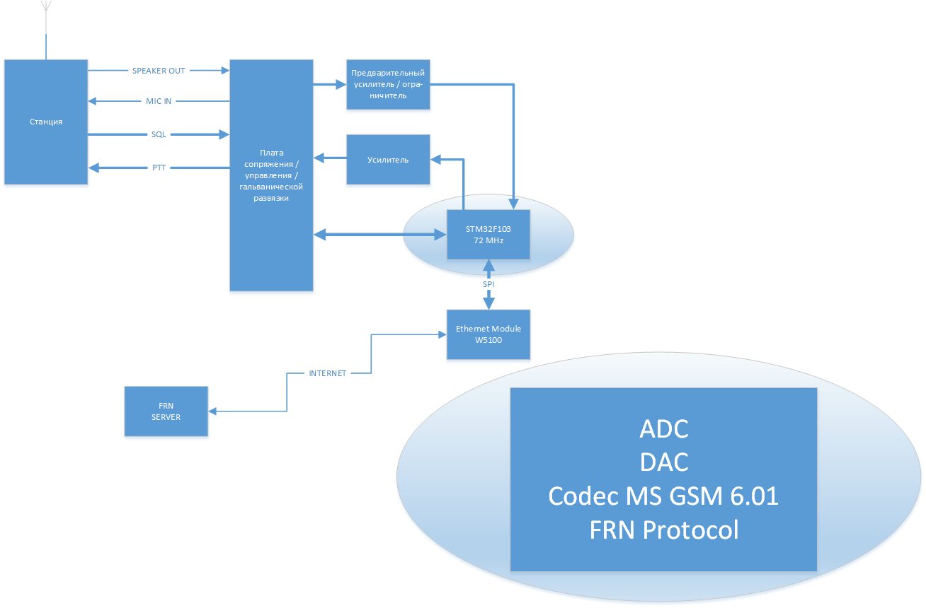

как и обещал - отчитываюсь:
после нового года таки руки до платы стали доходить периодически. в итоге программу дописал, всё что надо соединил, платки новые нашел.
сегодня данная плата уже работает в автономном режиме на линке.
блок схема устройства на рисунке:
Комментарий к файлу: Реализация FRN Client на STM32
STM32-FRN-01.jpg [ 61.34 Кб | Просмотров: 7321 ]

Не хилый проект, да еще и рабочий :)

ну что, устройство полтора месяца онлайн 24х7. значит работает. слепил PDF с фотками, мало ли кому интересно будет, как выглядит:
https://dl.dropbox.com/u/6260928/sp483_stm32_v1.pdf
ps: "паять не умею" ©, так что прошу прощения.
