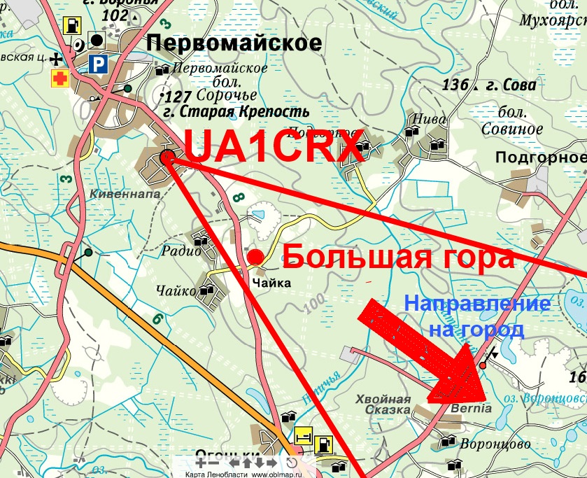

Вот, даже картинку нарисовал:
Посмотрите на горизонтали, отлично видно что направление на город полностью закрыто.
У Вани около 90 м, а прямо перед ним гора 130 м, как раз в сторону города.
UA1CRX.jpg [ 335.54 Кб | Просмотров: 9748 ]

Вот вид на мой шек... он как раз в подкове находится
А вот отметка

в прошлом зимнем тесте я Ивана отлично принимал, может он с другого места работал конечно...
СообщениеДобавлено: Ср 20 фев 2013 16:53
Сообщений: 6881
С того же места он работал.
Однако, в прошлый раз у вас обоих по штырю было.
А сейчас у вас два узких лепестка, между которыми серьезное препятствие
СообщениеДобавлено: Ср 20 фев 2013 16:56
может и так, я про него народ спрашивал, никто не сказал, что слышал )
