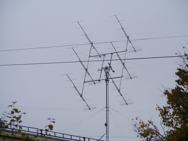

Приветствую всех!
Именно по этой схеме 19 марта были заказаны и оплачены по выставленному счету 4 антенны ( 2 на 144 и 2 на 432 ). Срок изготовления по присланному договору - 15 дней. 4 апреля Станислав сообщил, что антенны готовы, и вчера 5 апреля я благополучно их забрал, Станислав сам лично вынес на проходную "Светланы". Поинтересовался, были ли еще заказы от радиолюбителей. Сказал что я первый. Хочу отметить высокое качество изготовления, желтая анодировка, легкие ( Московские радантовские-тяжелее), вобщем то что надо. Цена за 4 шт.-9100 руб. И работают только индивидуально с каждым клиентом !
 Заголовок сообщения: Re: Антены аля Микроника.
СообщениеДобавлено: Пн 08 апр 2013 11:05
Сообщений: 135
спасибо за рассказ. а проводили ли вы замеры после получения? пожалуйста, если есть возможность - расскажите.
подумал и решил уточнить - под "замерами" я подразумеваю КСВ, сопротивление и качество связи.
СообщениеДобавлено: Пн 08 апр 2013 18:19
exRN1CC
Сообщений: 316
Около года пользуюсь точно таким комплектом на 144 и 432 MHz. почему и приобрел еще один для стекирования. Конечно, в том году перед установкой на крыше - собирал все на земле(фото), измерялся КСВ и снималась диаграмма направленности включенных в стек 2 х144 и 2 х 432. КСВ=1.2 (144) и 1.3 (432). Не знаю, что Вы подразумеваете под сопротивлением, а вот о качестве связи наверное может сказать тот факт, что в Кубке им Ю.А.Гагарина на 144 проходившем 2 сентября 2012 г. был выполнен норматив КМС.
http://www.srr.ru/CONTEST/vhf/2012/vhf_ ... ril2_5.pdf
А вот тут : http://www.qrz.lt/lyac/category/lyac-re ... m-432-mhz/
можете посмотреть какие QSO и на какие расстояния проводились на 432 MHz. в соревнованиях LYAC. стеком из двух таких антенн (2 х 18). Правда в одном из них немного АВРОРА помогла! { Сейчас Радуга изготавливает 20-элементные на 432}.

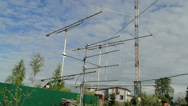

Для R1DM
ant4.jpg [ 84.8 Кб | Просмотров: 12078 ]

ua1ald писал(а):
Для R1DM
Красиво! Но, это я так понимаю лунная конструкция, интересно сколько QSO и с кем проведено через луну и какой мощностью ?
СообщениеДобавлено: Вт 09 апр 2013 21:25
Зарегистрирован: Пн 10 мар 2008 01:00
Сообщений: 38
Откуда: СПБ
Более 250, ГУ-74Б. Но QTH слишком слабый для Луны, из-за большого QRM. При угле места 40гр., уровень помех снижается на 14дб. Если уровень сигнала -21дб, то можно попробовать сработать, если меньше, я и не пытаюсь. Поэтому на CQ никогда не работаю. Антенны, как раз из Микроники-Радуги, разработанные UA1MC. Поэтому для дачи другая ант. Сейчас, если найду - покажу...

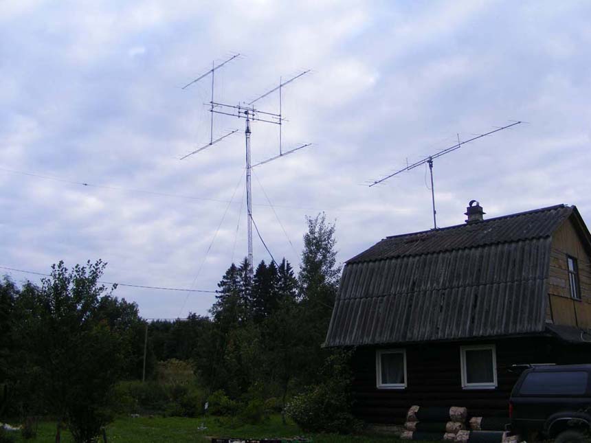

to UA1ALD
Красиво! Евгений,что за мачта и давно стоит?
С уважением Михаил.
СообщениеДобавлено: Вт 09 апр 2013 23:35
Сообщений: 38
Откуда: СПБ
мачта СТ-20. Антенна на даче,
