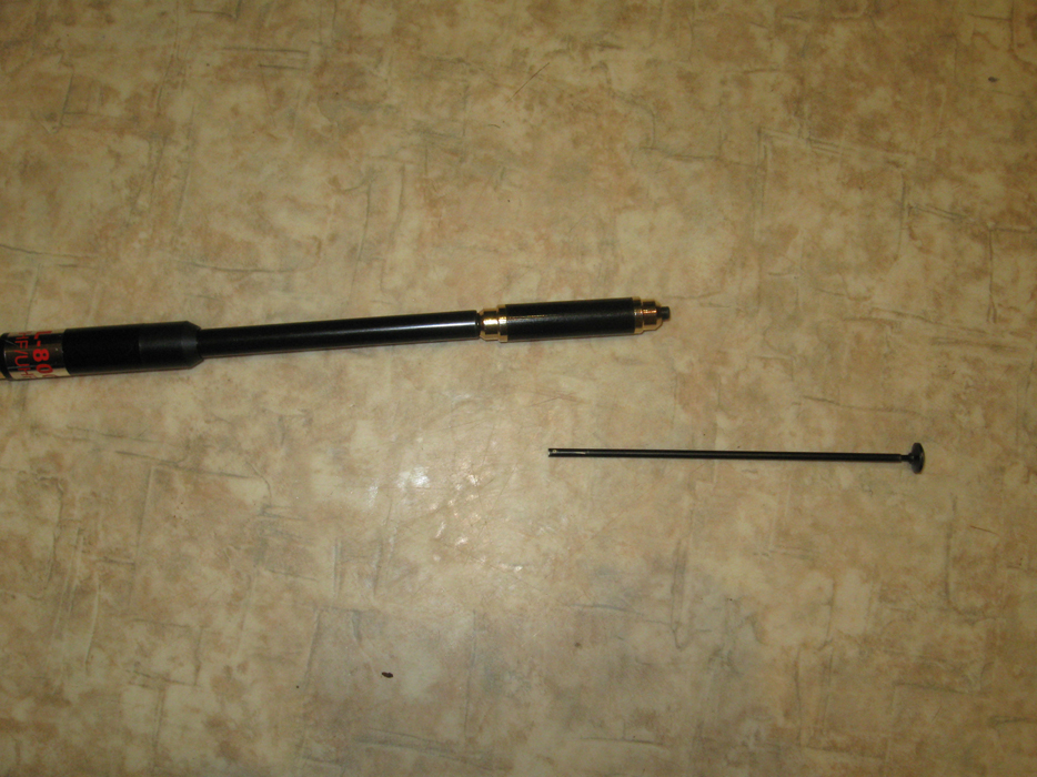

Имел удовольствие купить в 406shop антенну AL-800 VHF/UHF. Я в этом магазине неоднократно делал покупки.Но вот последняя..... Купил антенну, все хорошо, все работает на ура, т.е на 433Мгц и на 144 МГц. Но вот верхний телескоп сломался. Гарантия 3 месяца кончилась... Нужно по-пробовать починить, и заодно узнать китайские секреты создания многодиапазонных телескопических антенн. По мере разборки понимаешь как тебя красиво развели! Смотрите:антенна в сложенном виде - две телескопических части,в центре - катушечка... В одном положении - 433, в другом - 144МГц.
IMG_0002.JPG [ 626.86 Кб | Просмотров: 8281 ]
IMG_0003.JPG [ 609.4 Кб | Просмотров: 8281 ]
При попытке открутить катушку - она целиком соскочила и я понял: это не катушка - это банальный, но красивый ограничитель выдвижения звеньев обычной телескопической антенны!
IMG_0004.JPG [ 614.59 Кб | Просмотров: 8281 ]
IMG_0006.JPG [ 598.45 Кб | Просмотров: 8281 ]
За красоту нужно платить!
IMG_0007.JPG [ 417.91 Кб | Просмотров: 8281 ]
Вот так!
Надеюсь кому-нибудь это будет интересно.
