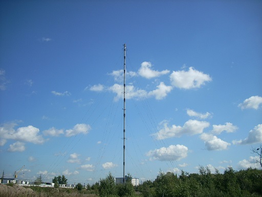

Спасибо за Инфу,с высотой мачт похоже я ошибся. На днях слышал по ящику новость, что Смольный хочет запретить строительство в черте города, оставив зеленые зоны. Посмотрим как будет! Я еще раз внимательно осмотрел антенну на углу Димитрова и Софийской и обнаружил что на ней, в самом верху, оборваны два полотна цилиндра и лежат на оттяжках, это сейчас даже на моих фотках можно рассмотреть. И боюсь что при строительстве дороги (пр. Димитрова) нарушили систему противовесов в земле, уж слишком она близко к дороге. Но мачт на поле много, думаю найдем подходящую. Мое предложение по субботе в силе. Одна голова хорошо, а... :D

Высота мачт 50 метров - это 0.31 Лямбда на 160 метров. Там 4 штуки "АМШП-50" - Антенна-мачта шунтового питания (это надо проверить,прозвонить образующие цилиндра на мачту). Половина петлевого вибратора по сути. В ящиках рядом с антеннами скорее всего согласующее устройство.

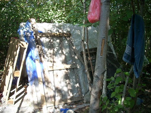

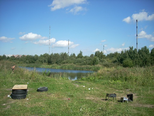

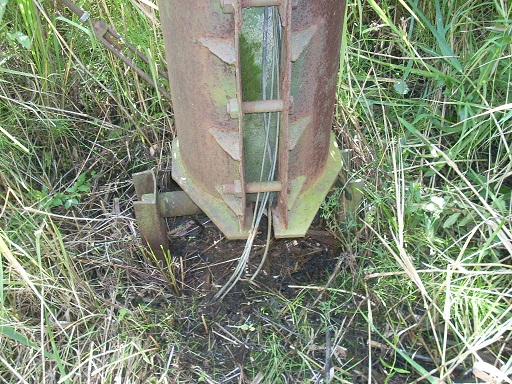

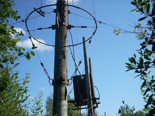

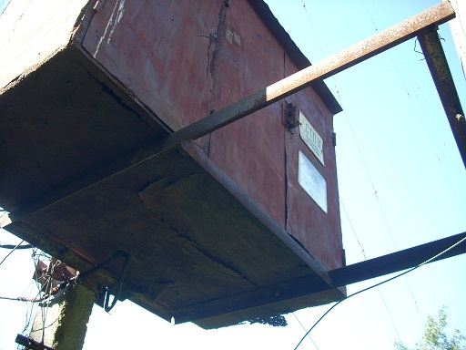

Встреча состоялась. К метро подошел Андрей, ник "Вариометр" приехали на место и не спеша обследовали 3 ант. Ограждений никаких нет,вокруг ант. все заросло кустарником и травой в человеческий рост. Состояние ант. признали хорошим. Пристально изучили контур противовесов и согласуюшее устройство,но вовнутрь ящика с согласованием попасть не смогли,ржавый болт с гайкой стояли на пути насмерть,а ножевки с собой не оказалось. Третья мачта стоит последи болота и тут у нас родилась мысль,что нам к ней и не надо подходить,достаточно подключиться к РК (толщиной с руку ребенка) в сухом и доступном месте, хоть в 100 метрах от самой мачты. Ну и конечно померить КСВ на всех КВ диапазонах и от этого плясать дальше. Это мероприятие и включили в план на ближайшее время. Попутно наткнулись в кустах на образец индивидуального строительства,хозяина на месте не оказалось,можно использовать под "шек". :D
Не помешали бы рабочие руки и дельные советы,а то у меня после инсульта ограничены в движении левая рука и нога, но быть на подхвате, ковылять потихоньку и водить машину пока могу. Вся надежда на Андрея.

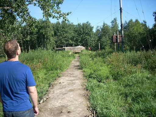

Народу там шастает по кустам тьма, от мам с колясками до любителей загорать нагишом и это самое шашлычное место в Купчино. Можно конечно получит разрешение в администрации Фрунзенского района, поработать в эфире из какого нибудь ДОТа (их там 3шт.) приурочив мероприятие к какой либо дате (используя патриотическую тематику), а там (тихой сапой) подключится к рядом стоящей антенне. А получить в конторе, которой принадлежат эти антенны, разрешение бесплатно проводить эксперименты по связи на КВ - считаю нереальным, а вдруг мы мачту уроним себе или людям на голову и тд. ,кто отвечать будет? Я предпочту отсидеть 15 суток за мелкое хулиганство (вроде ничего не украл),чем связываться с получением такого разрешения. :D

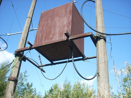

Правда и из палатки работать тоже не дело,но это только для начала. Конечная цель иная. Пристроить трансивер,скажем в ящике согласующего устройства (готов пожертвовать своим ) и наладить дистанционное управление им, скажем по УКВ (для р/любителей проживающих в этом районе),а в дальнейшем можно и к интернету подключить. Отпадет необходимость городить дома антенны на низы, ведь рядом такое добро пропадает. Правда для меня это "темный лес",но умные люди говорят,что сейчас это не сложно сделать, думаю спецы подскажут. Вопрос с питанием решаем, кабели проложены и заведены в СУ (для габаритны огней на мачту), осталось найти розетку на другом конце провода куда их воткнуть,а фонарей освещения рядом хватает (Возможны варианты).

Тут бы "Максимы" и пригодились! :D Вообще то СУ установлены на бетонных столбах на высоте метров 3-х,замок и таблички с предупреждением конечно слабая защита, наш народ это не остановит, но если все получится, будем думать, как обезопаситься (мины, сигналки, видеонаблюдение и тд.) :)
