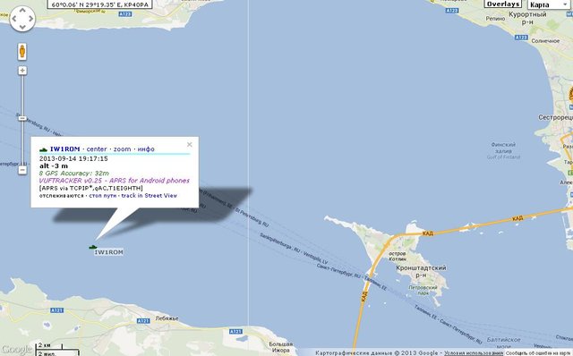

VUF-Tracker скачал. Сейчас попробую.

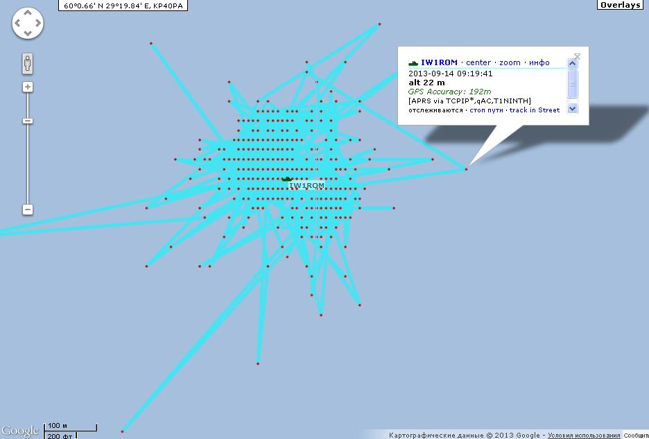

Хмм.. http://aprs.fi/#!mt=roadmap&z=11&call=a ... tail=86400

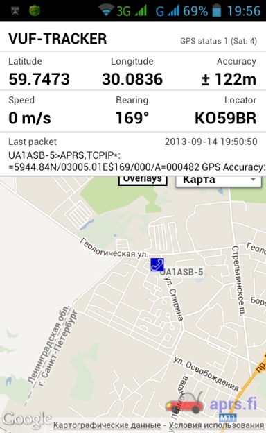

VUF-Tracker:
- нет Smart Beacon :( задается время и дистанция для обновления позиции
( вот точками-сеткой и прорисовывает )
- ещё минус - нет AFSK
+ плюс - возможность передачи сообщения.

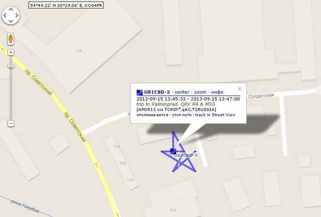

.. ага, видим - так вот же он - APDR12 - всё таки APRSdroid лучше VUF-tracker?

Не вижу смысла сравнивать их, оба используются мной.
Но трекер, на то и трекер, что без обратной связи, сообщение для себя я прочитал в архиве.
Апрсдроид, более функциональное приложение, но и прожорливее, АКБ телефона очень быстро разряжает.

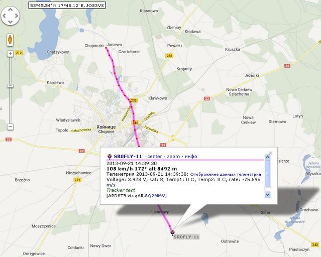

Видимо, что-то случилось ...

C шариком непонятно что случилось - нет информации от Коперникус Проект.
