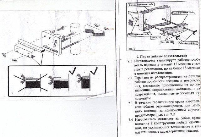

Интересно, что символизируют две желтые кембриковые трубки на одном из элементов? Требуется ли заделка коробки перед длительной эксплуатацией? (уж больно какая-то щелястая). Есть ли рекомендации по креплению - за траверсу или за нижнюю балку? А еще не по паспорту - пробовал ли кто-нибудь изолировать элементы от траверсы перед креплением, например, термоусадкой. Есть ли смысл и как это повлияет на характеристики. Это по RS9/144-146.
А по R18/430-435 вопрос один - что там рекомендует производитель по СУ - петлю или стакан?

Ой, Олег, для Вас не жалко :D
Пожалуйста:
- У меня желтых меток нет.
- Паспорт гарантирует срок службы ... только 8 лет. :( Я ничего дополнительно не герметизировал. Но, возможно, я не прав.
- Крепеж смотрите в этом сообщении, это есть в паспорте.
- Изолировать нет смысла. Эффект чуть более 0, мороки вагон.
Дерзайте, пишите, звоните ... приезжайте. :)

Александр Константинович, спасибо, все ясно - за штангу. Как думаете, если, к примеру, за штангу и еще за траверсу закрепить для прочности дополнительным хомутом, характеристики изменяться?

Нет не изменятся, но в доп креплении нет никакой необходимости.
