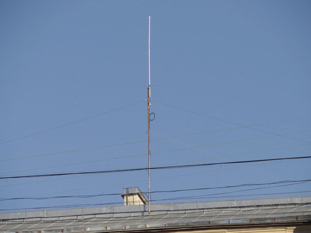

Мои антенны теперь стоят на крыше семиэтажного здания
R1AVM.jpg [ 57.03 Кб | Просмотров: 13895 ]

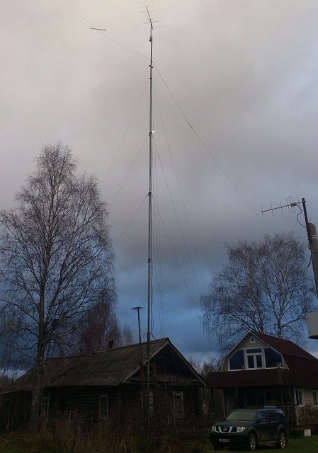

СообщениеДобавлено: Пн 21 окт 2013 16:04

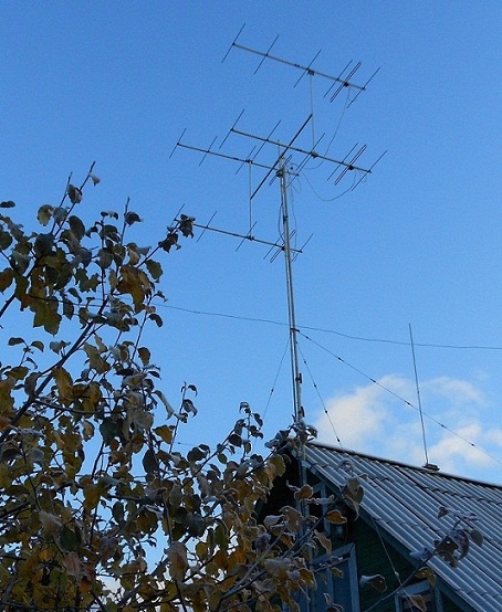

Только что состоялась радиосвязь по договоренности с Вячеславом Ивановичем UA1MC, Генеральным Конструктором, Разработчиком и Исполнителем стека 4 по 6 элементов!
Между его дачей на Карельском перешейке и моей, восточнее Тихвина в KO69RS, расстояние 256км.
Вращал стек на 3-5 градусов в сторону от нужного направления и сигнал UA1MC уходил в шумы эфира.
Вячеслав Иванович подтвердил, что так быть и должно!
Максимальный ему RS-59, мне-57. На даче у меня FT-897D. На двойке 50 вт.
В ходе эксперимента, длившегося около 20 минут, получил от Автора стека много очень ценной информации.
В итоге, остались довольны экспериментом оба и Автор стека и его новый счастливый обладатель ...
По просьбе Вячеслава Ивановича только что переслал ему свой фото архив, все фотографии,
что были у меня за много лет,
где есть его присутствие в кадре ...
Комментарий к файлу: Стек UA1MC в KO69RS!
21.10.2013. Время QSO на 144,300МГц c Вячеславом Ивановичем -12.00 MSK.

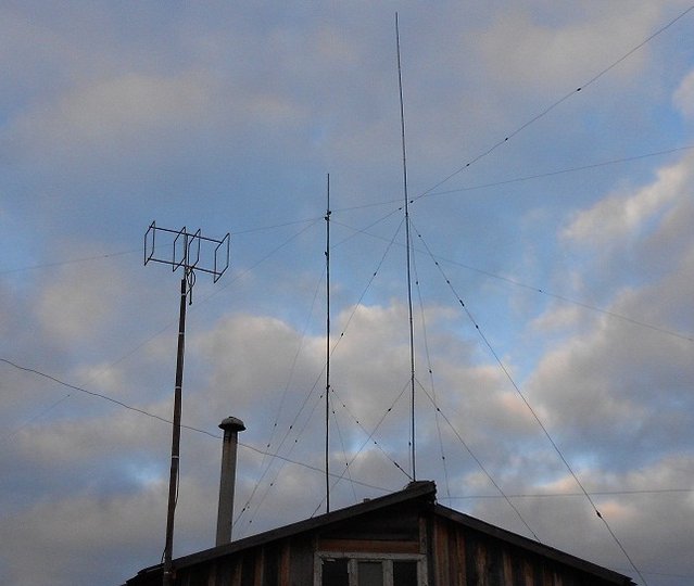

СообщениеДобавлено: Вт 22 окт 2013 22:13
Кто как, а я сегодня закрыл сезон - 2013 - "пора ставить антенны".
В KO69VV д.Усадище установил на двойку квадрат 4 элемента. 5 лет он пылился на даче, снятый с мачты,
стоящей над базовой радиорубкой в Тихвине.
Деревня находится на берегу реки на возвышенности. Высота установки квадрата на вращающейся деревянной мачте около 11 м от земли.
В Тропо и Авроре, думаю меня вы услышите. :wink:
Все, коллеги, до новых встреч в новом антенном сезоне 2014!
Кто еще не успел ничего, поторопитесь, ожидается приличное потепление ...
Комментарий к файлу: На переднем плане вертикал на 7 диапазонов, на заднем плане за домом на отдельной мачте, стоящей на земле, 3 инвертед V на 20, 40, 80м с раздельным питанием, слева на фото 4 эл квадрат на 2 метра ...

ЕН-антенна на 160 м. ? :)

Нет Юрий. Это асбесто-цементная труба диаметром 300мм и длиной 4 м, а сверху тазик,
перевернутый донышком вверх. :D
Эта конструкция используется в качестве части дымохода. :wink:
От печки, которую делал, как и весь дом, сам, идет труба из кирпича, а по мансарде и выше, до улицы, она проложена вот этой трубой,
что видна на снимке.
А тазик не дает дождевой воде попадать в трубу и протекать вниз. :)
И на это янки на 160 зовут?! :)

Нет Юрий. Это асбесто-цементная труба диаметром 300мм и длиной 4 м, а сверху тазик, перевернутый донышком вверх. :D
Что ж такое добро попросту пропадает? Срочно намотать на трубу 100 метров МГТФ. Тазик подойдет в качестве емкостной нагрузки. Получится отличный GP на top-band, OH8X будут повержены. :)
зы: а я наконец-то запустил в эксплуатацию венец своего творения :) , петлевые вибраторы 2х145 МГц+ 2х 430 Мгц. Надеюсь, теперь тема эффективной антенны для локальных УКВ связей для меня закрыта. :) Получилось, правда, не совсем так как я хотел, но что поделаешь, крыши у нас не выбирают. 8)
СообщениеДобавлено: Ср 23 окт 2013 15:30
А и то правда, такой замечательный каркас, правда "земля" совсем рядом. :(
Потери в нагреве кровли будут не малые. :wink:
Кровля металлическая. По 4-м углам она соединена с контуром заземления и с севера она работает для вертикала, как широкий 2-х скатный противовес, а на ЮВ и ЮЗ поставлено по противовесу длиной с вертикал, как и задумано было автором ...
Женя, какой страх, ужасть. Посмотрел на обновленный Ваш профиль и испугался. Зачем поменяли картинку.
Нет, на 160 м там работает луч 84 м ...

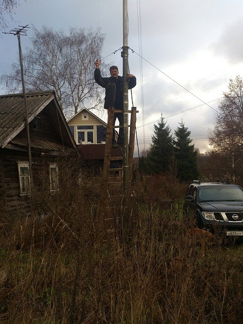

В прошлые выходные и Геннадий UA1AKD успешно закончил сезон "пора ставить антенны" на своей даче, рядом с моей Малой Родиной ...
Особо приятно что мне удалось активно участвовать в работе по земельным и бетонным работам в начале сезона!
Взаимная помощь и взаимовыручка. Так мы и соседствуем с ним ...
На макушке 20-ти метровой мачты УКВ антенна на 2 диапазона с повороткой и 3 совмещенных диполя на 20, 40, 80 м на один кабель.
Уважаемый Геннадий, поздравляю с большим успехом. Ты все великолепно успел в это лето, что планировал, и с обустройством нового дома и с АФУ на КВ и УКВ.

СообщениеДобавлено: Чт 24 окт 2013 09:36
Сообщений: 2832
Откуда: город на Неве, В.О.
Сто с лишним килограмм алюминия в деревне? :shock: Вы смелые люди. :) Я б не рискнул, разве что в месте постоянного проживания.
СообщениеДобавлено: Чт 24 окт 2013 23:11
Юрий, кто это смелые люди, я пенсионер, или Геннадий , косая сажень в плечах и 2 м росту + 92кг мускулов ...
Но у него там капканы вокруг мачты на медведей. :D
