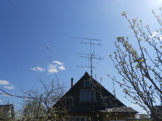

Нет, не более подробно, продолжая мою тему о модификации антенны, там предложен вариант применения СУ.
Все остальное то же.
Я же только что дал ссылку на авторитетный справочник по КВ антеннам! :wink:
Но в нем, в СУ, нет никакой острой необходимости.
С помощью СУ антенну можно настроить и на 160 м, но КПД будет настолько низким, что применение СУ будет не оправдано.
Все великолепно работает и в авторском варианте бе примерения нагромождений в виде совершенно не нужного СУ.
Проверено при длительных и многолетних экспериментах и работе на вертикал, что видите на крыше бани моего дачного участка на фото сегодня ...

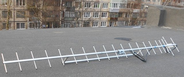

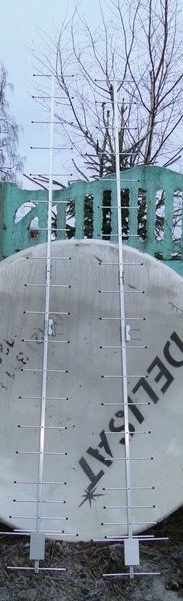

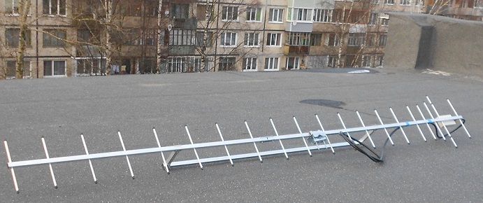

А Вячеслав, между тем ( R1DM ) привез мне антенну на 435,0МГц - 20эл ...
Ставить буду над двоечным стеком на даче.
Жаль, закрыл было здесь тему "пора ставить антенны" в сезоне 2013.
Придется в декабре по нашим золотым правилам на ветру и морозе опять забираться на крышу и мачту дачной радиорубки. :)
На снимках общий вид антенны в собранном виде у Вячеслава на его даче и на втором снимке упаковка с антенной, что между мной и Вячеславом на собрании на Советской 6.
Правда коллеги на собрании подумали что Вячеслав привез новогоднюю елку. :D

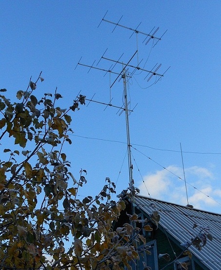

Но благодаря этому только что закончил над базовой радиорубкой замену УКВ антенны 15 эл на 21 эл на диапазон 432 МГц. Откуда антенна появилась сообщение выше. 15 эл уйдут на дачу для установки над стеком на двойку. Закладная на раме стека там под УКВ антенну подготовлена.
Комментарий к файлу: Над этим дачным стеком на двойку будет установлена освободившаяся антенна 15эл на 432,0МГц

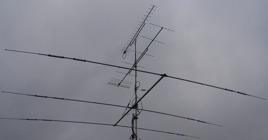

Комментарий к файлу: Общий вид 3-х антенн на 5 диапазонов.
Телескопическая мачта при благоприятных погодных условиях в декабре будет развернута выше еще на 6м.

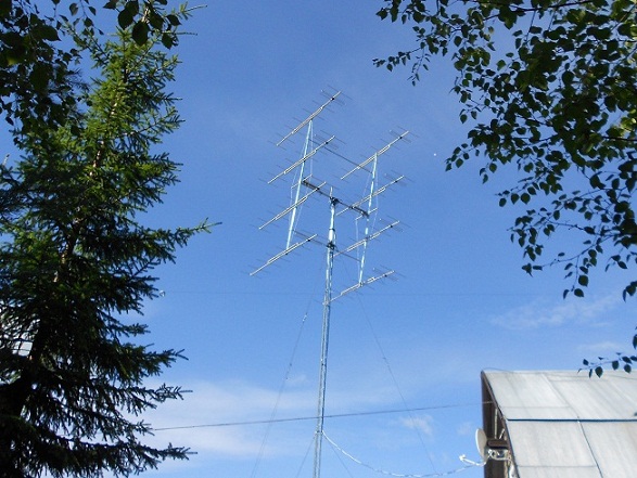

Вопрос для R1CN - расскажите пожалуйста - какие размеры у ВАС в стеке 4х6 элементов по вертикали и по горизонтали между антеннами ???
И второй - какие эти размеры ВЫ бы сделали , будь у ВАС антенны по 9 элементов, то есть длина бума , кажется,немного больше 9 метров ??
73!RA1ALA
СообщениеДобавлено: Сб 21 дек 2013 02:29
Михаил, обратитесь пожалуйста к справочнику З.Беньковского и Э.Липинского "Любительские антенны КВ и УКВ" стр.394-408. Раздел называется : "Антенные системы". Там найдете нужную информацию.
В стеке 4х6, что видите на фото, Вячеславом UA1MC размеры рамы для антенн выполнены следующие :
высота 1600мм, ширина 2300мм.
Правда эту раму я делал сам. От Вячеслава только антенны и кабели соединения.
Эти параметры укладываются в расчетные данные выше названного источника.
Готовых данных по 4х9 нет у меня в наличии, нужно посчитать, или что еще проще, обратиться с вопросом к Уважаемому Автору всех этих наших конструкций UA1MC.
У него сейчас работает стек 8х9
Ответ, думаю, будет сразу в лет! :wink:
