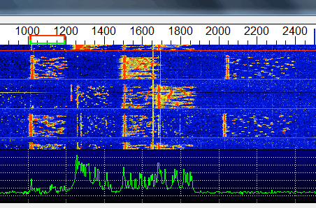

Подскажите, что за модуляция такая? Похожа на JT65, но полоса шире (на водопаде справа).
ScreenHunter_01 Mar. 29 13.07.gif [ 80.05 Кб | Просмотров: 13147 ]
73! Сандро RA0ZIJ

SandIk писал(а):
Похожа на JT65,..
Дык.. она и есть.
Вторая НЧ гармонь таго товаристча, с кем работали - который на 1000 -
перекачка по входу трансивера.

Как я сразу не сообразил?
"Семён Семёныч!..." :)
Этот сигнал легко читается программой WSJT9 в моде JT65B
