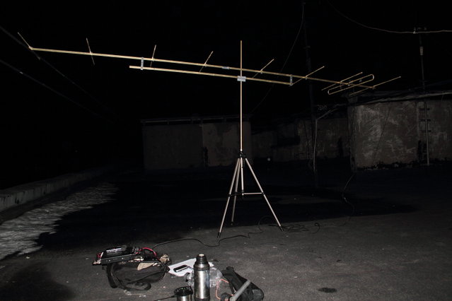

Фотки засветло сделать не удалось, чуть опоздал с прибытием на место, в итоге все закончил минут за 5 до начала контеста. Сделал несколько уже после окончания.
Расположение на местности:
Хочу еще раз поблагодарить Михаила RA1ALA, за мачту! Приобретена буквально перед соревнованиями. Очень понравилась как сделана и удобна в развертывании! Поднял в итоге на 5 колен, с ручным поворотным приводом :))))
И всем спасибо за проведенные QSO! Надеюсь будет результат лучше чем летом, хотя по количеству связей примерно так же как и летом было.
ODX с RN3F 638км.
Так же провел QSO с Михаилом RA1ALA/1, ES6FX, RA1T, UA1TDA, RN1TU, RA1WP.
Это к вопросу что мой удел 90-100км.
Хотя антенна перестала нравится, на 144 результат неплохой, и КСВ не выше 1,2, а вот на 430 работала не важно :(
Есть планы по приобретению 9эл на 144 и 18эл на 430 и летом опробовать :)
На фотографии - антенна RZ9CJ 6+12эл.
Именно. Только уточню, что по модели RZ9CJ. Второй контест с ней.

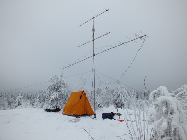

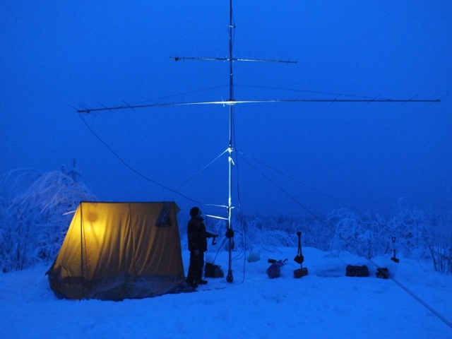

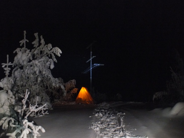

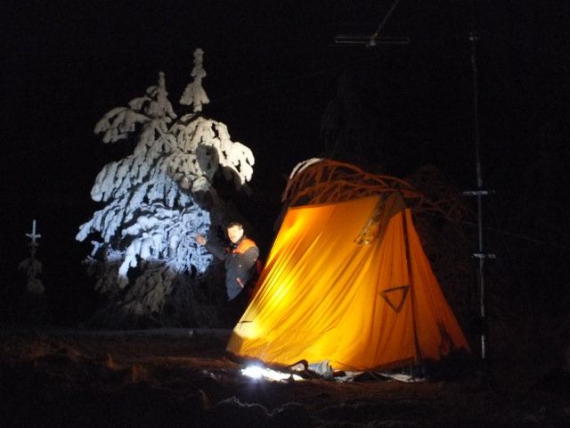

Пока Михаил и Максим в дороге помещаю несколько фото с позиции RA1ALA/1.
Комментарий к файлу: Антенны подняты на мачту
DSCF2406.jpg [ 59.42 Кб | Просмотров: 9444 ]
Комментарий к файлу: Сумерки. Соревнования начались
DSCF2429.jpg [ 62.19 Кб | Просмотров: 9444 ]
Комментарий к файлу: Стало совсем темно. Без фонаря из палатки лучше не выходить
DSCF2444.jpg [ 68.66 Кб | Просмотров: 9444 ]
Комментарий к файлу: Общий план позиции в свете фонарей
DSCF2448.jpg [ 66.36 Кб | Просмотров: 9444 ]
