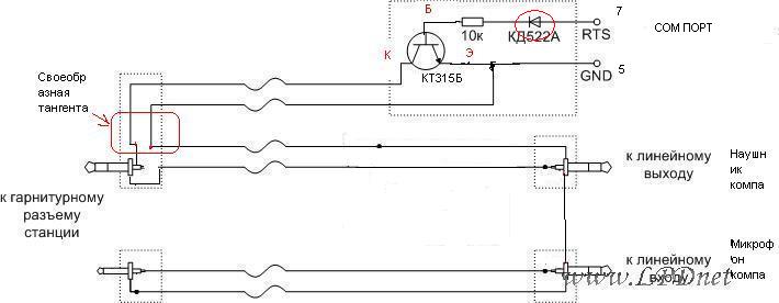

1. просьба ознакомиться: (файл PDF с описанием работы настроек) http://lpdnetwork.narod.ru/FRN_radio.pdf
2. это уже наверно знакомо: http://lpdnetwork.narod.ru/shema/
3. по вашей первой схеме - киньте резистор (любой, около 47к) с базы транзистора на эмиттер.
4. коллектор - на резистор который у вас в схеме 1к нарисован (на верхний вывод). больше коллектор никуда не подключается, резистор (верхний вывод по схеме) тоже больше никуда не подключается.
5. нижний вывод резистора на "внутреннюю" жилу "гарнитуры" и на левый вывод резистора 10к. зЕмли (для начала) соедините все вместе (называется GND и является корпусом разъёмов). схему нарисовать сейчас не в чем. могу попробовать в следующий раз, если потребуется.
коли сумбурно - отвечу в деталях.

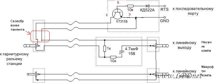

Вопрос такой: можно использовать вместо линейного входа- вход микрофона компа , выход звуковухи компа -выход на наушники компа. Может быть попробывать вот по этой схеме , хотя бы будет как то приближённо к схеме гарнитуры станции. Тогда пологаю можно будет убрать кое что в схеме а именно RC- фильтер и диод наверно тоже.

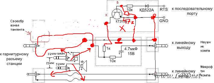

вместо линейного в компьютере можно использовать и вход микрофона. схема делается такая же, как и у входа микрофона в р/с. то есть резистор - конденсатор - делительный резистор. примерно так, единственное что - с номиналами придется поиграться.
схему таки отредактировал. плохо, правда, некрасиво, но я думаю суть можно будет понять.

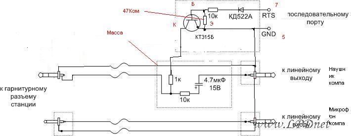

Спасибо, правильно ли я понял схему?

вроде всё так. но это при условии включения в линейный вход на компьютере. попробуйте так, будет работать?
PS: верхний разъем гарнитуры - в микрофонный разъем на станции, а нижний разъем гарнитуры в гнездо наушника на станции!

Добавочный 47к (В базе транзистор) - неудачно поставили.
Этот резистор нужен только для закрытия транзистора при отключенном разъеме COM от ПК.
И если уж решили его поставить то лучше 100к или его включить не в базу, а в точку соединения резистора и диода, второй контакт без изменений.
Обращаю внимание что в гарнитуре на наушник применён трёхконтактный разъем.
