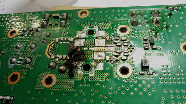

Всем привет!
Появились первые результаты вскрытия, оказываться аппарат с историей.
Цитирую мастера:
"Да, досталось трансиверу! Прием на КВ восстановил. режим обхода и аттенюатор работают нормально. Усилитель УКВ восстановил. Настроил согласно сервисному руководству. Прием на обоих УКВ диапазонах в норме. Передача на 430 МГц соответствует норме, на 144 МГц - есть проблема. Усилитель работает неустойчиво. Само возбуждается без сигнала. Похоже, это и было причиной выхода их строя выходного транзистора у бывшего владельца. Далее предстоит поиск той самой неисправности, от которой под транзистором сгорел в уголь стеклотекстолит. Поэтому нужно снова все разбирать. Предыдущий ремонтник, пытаясь разобрать покурочил плату в районе выходного разъема, а также посрывал резьбу у саморезов крепящих разъем. Я засверлился, нарезал резьбу и ввернул винты М3. Продолжаю ремонт. По результату сообщу."
