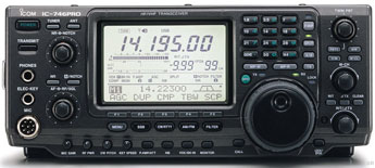

ICOM IC-746 PRO что скажите, как аппарат и какие проблемы
IC-746PRO-preview_EG2Hnv.jpg [ 17.34 Кб | Просмотров: 16108 ]

драйвер вылетает и с ЖК дисплеем?

позвольте не согласится с вами.
если изначально в схеме есть ошибки разработчиков он будет ломаться в не зависимости от того где собран
Например микросхема драйвера мюписи 1678 перегревается из-за постоянной подпитки и на приём и на передачу. в следующей модели 756 решение уже найдено и питание на неё коммутируется транзистором. В драйвере стоят rd07mvs которые очень не комфортно чувствуют себя при 13.8 вольтовой запитке. В приёмнике по входу изначально отсутствуют встречно параллельные диоды от статики хотя место для них на плате есть.
Icom как всегда вслед за выпущенным аппаратом рассылает дилерам директивы с модернизациями....
http://www.kb2ljj.com/data/icom/ic-746pro.htm Вон их сколько "косячков" то накопилось....

Мне, видимо, повезло. Тьфу-тьфу! С 2003 года, никаких проблем.
Хотя о "больном" драйвере знал еще до приобретения.
Эксплуатирую его нещадно, особенно в CQ WW RTTY и в цифре.
Приобретал в Радиолинке.
А вот UA1CAK, приобретал в Москве, через год мощность упала, пришлось менять выходные транзисторы.
