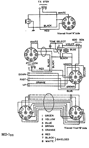

Предлагаю сл. вариант: узнать, каким микрофоном комплектуется FT-747, потом на просторах инета найти сервис-мануал на сам аппарат, ну а там может быть в приложении схема манипулятора. Больше никак. Если всё вышеперечисленное не помогает, то только вскрытие аппарата, поскольку есть шанс (аппарат старенький всё-таки), что он Вам был продан с неисправностью.

Я искал схемы стандартного микрофона YAESU MH-1 B8 - не нашел.
Есть еще настольный микрофон Md-1 B8 для него, у него данные - 500-600 Ом (на разных источниках разные данные) и 74 дБ. Вот потому я и взял такой микрофон караочный.
Есть еще настольный микрофон Md-1 B8 для него, у него данные - 500-600 Ом.
Вот схемы микрофонов. Обратите внимание, на схемах везде показаны динамические микрофонные капсюли. Поэтому, при покупке надо убедиться, что Вы выбрали именно динамический микрофон, а не электретный.
Комментарий к файлу: Схема микрофона YAESU MH-1 B8
mh1b8.jpg [ 17.15 Кб | Просмотров: 18672 ]
Комментарий к файлу: Схема микрофона YAESU MD-1 B8
md1b8.jpg [ 71.31 Кб | Просмотров: 18672 ]

Динамическая там головка, замерил - показывает 403 Ома (видимо на коробке гон, а то 600 понаписали), на головке от 817-й 187 Ом. 403 работает заметно лучше 187.
То же самое и у меня по схеме, кроме кондера, изменение тональности мне пока не требуется.
Если вы прозвоните тестером бухту коаксиального кабеля 50 или 75 Ом - то прибор покажет обрыв линии. :)
Это я к тому, что сопротивление микрофонов, акустических колонок и т.п. скорее всего указывается для переменного тока, с учетом полосы рабочих частот, а не по сопротивлению постоянному току. Ну, я так думаю, во всяком случае..

Похоже вы правы, пришел в магазин замерил еще один микрофон на 600 коробочных, выдал 440. Всяко лучше, чем 400 :)
Хотя стало получше, не радикально, но лучше. Видимо вся проблема в китайских микрофонах.

Кончено сопротивление переменному току. А то если считать по постоянному току сопротивление микрофона MH-1B8: 200*680/(200+680)=154.54 Ом. ;)
