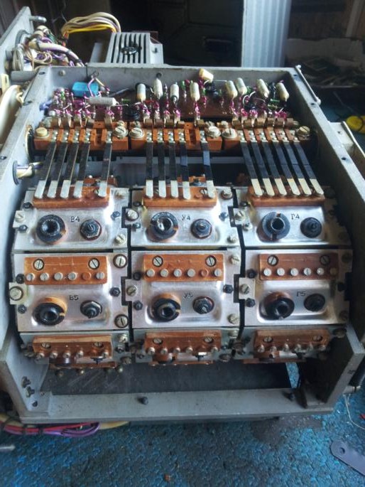

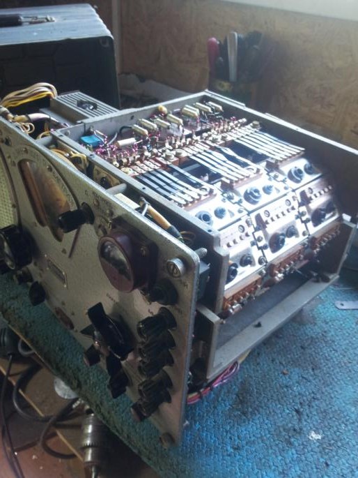

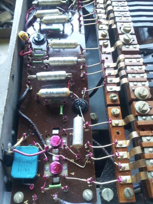

Вот такой аппарат достался- состояние хорошее, не копаный, раньше никогда таких не видел....
http://rw6ase.narod.ru/000/rprl_p/wrp60.html
Вот бы восстановить- тупой страшно-возможно что то со входом..... ( Кому такие попадались, хорошо работающие????)))

Он не ламповый.

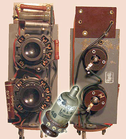

Александр Константинович, если проблемы с триодом-пентодом - найти едва удастся. Не тратьте свое время. Лампа стала дефицитной еще во время войны. Приемник производили кроме Телефункена еще и Филипс, Сименс, Блаупункт (правда, уже без орла и свастики). Вместо VCL 11 они использовали два очень массовых пентода RV 12 P2000 подключаемых в цоколь VCL 11 через спец панельку-переходник. Прилагаю картинку.
Про анодные и сеточные токи ничего не нашел, а вот про накал кое-что узнал. Радиолампы VCL 11 и VY 2 имели подогревные катоды и напряжения накала 90 В и 30 В соответственно. Это позволяло при последовательном соединении ламп по накалу включать приемники DKE непосредственно в электрические сети напряжением 120 В, причем могли использоваться сети как постоянного, так и переменного тока.

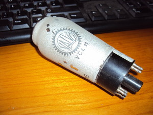

И вот сегодня, наконец то,нашел,однако, радиолампу!!! :) !!!
Получил адрес.
Есть VCL-11 в самой Германии. :wink:
Цена родной Рейховской 1939 года выпуска "TELEFUNKEN VCL-11" всего то ... 14,0 Евро и пересылка 3,5!
Не поверил сразу и перепроверяю сейчас цены по другим источникам.
Неужели это так? И без посредника - напрямую ...
Что делать Олег Михайлович прикажете? А???

Та, что нашел, вижу по фото, не новая. Выпускалось их, ведь, не много.
Может быть, то, что вижу, это музейный экземпляр? Но смущает малая цена в 14 евро + 3,5
Наоборот, она должна быть, видимо, заоблачной. Ищу в немецком источнике в описании информацию о ее состоянии.
Что то здесь не совсем так.
Нашел еще одну, за 50 евро. Пытаюсь узнать в чем же разница между ними...
А вот и разница, нашел в 10.03 только что сейчас ...

Инфо о работоспособности никакой ...
VCL-11.JPG [ 23.43 Кб | Просмотров: 15703 ]
