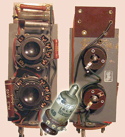

Александр Константинович, если проблемы с триодом-пентодом - найти едва удастся. Не тратьте свое время. Лампа стала дефицитной еще во время войны. Приемник производили кроме Телефункена еще и Филипс, Сименс, Блаупункт (правда, уже без орла и свастики). Вместо VCL 11 они использовали два очень массовых пентода RV 12 P2000 подключаемых в цоколь VCL 11 через спец панельку-переходник. Прилагаю картинку.
Про анодные и сеточные токи ничего не нашел, а вот про накал кое-что узнал. Радиолампы VCL 11 и VY 2 имели подогревные катоды и напряжения накала 90 В и 30 В соответственно. Это позволяло при последовательном соединении ламп по накалу включать приемники DKE непосредственно в электрические сети напряжением 120 В, причем могли использоваться сети как постоянного, так и переменного тока.
P.S. Этот народный приемник народ называл не иначе как "Морда Геббельса", правда, уже после войны, когда не стало гестапо.
вставка.jpg [ 62.52 Кб | Просмотров: 15741 ]

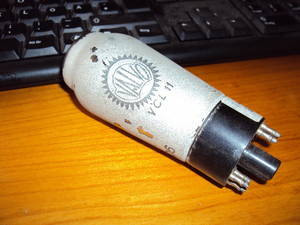

Интересно, а работоспособность продавец гарантирует? Или продается как сувенир - уж очень она внешне колоритная?
Цена не обязательно будет заоблачной. Хороша ложка к обеду. А так-как приемники эти только пылятся на полках коллекционеров. то и спрос на компоненты для них не обязательно будет высок.
 Заголовок сообщения: Re: Ремонт лампового приемника
СообщениеДобавлено: Чт 08 авг 2013 12:30
Инфо о работоспособности никакой ...
VCL-11.JPG [ 23.43 Кб | Просмотров: 15532 ]
