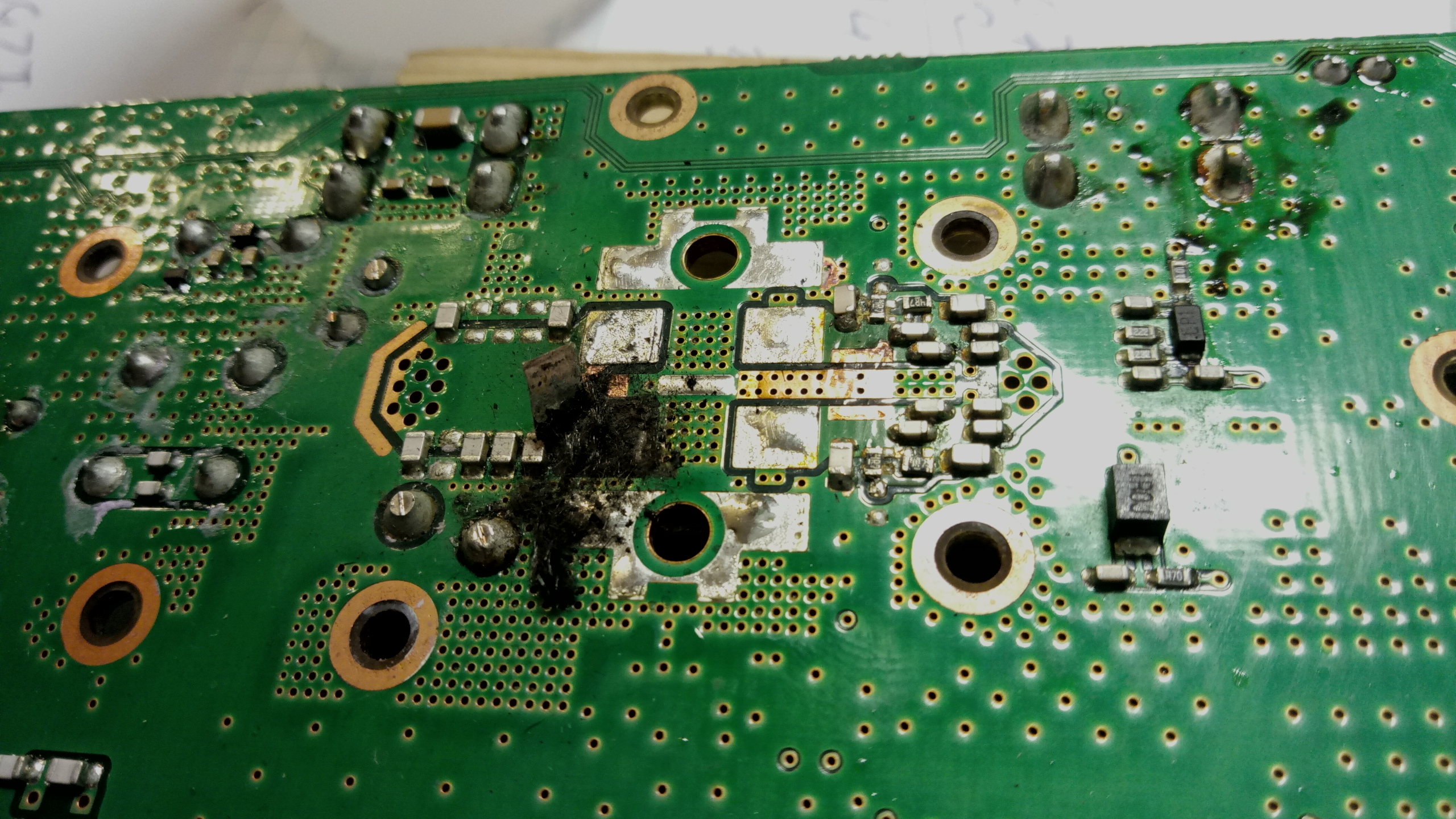

Доброе время суток!
Приобрел трансивер Yaesu ft991, с виду все ок, но при эксплуатации выявилось следующее:
1. Нет приема и передачи на Укв от 50 МГц, просто стоит фон и все. На данных волнах не работаю, но хочется чтобы все было в порядке.
2. При отключённом ipo нет приема. Принимает только на амр1 и амр2.
3. При включенном аттенюаторе нет приема.
Сам не полезу, хочу найти аккуратного и знающего мастера, посоветуйте.

Всем привет!
Появились первые результаты вскрытия, оказываться аппарат с историей.
Цитирую мастера:
"Да, досталось трансиверу! Прием на КВ восстановил. режим обхода и аттенюатор работают нормально. Усилитель УКВ восстановил. Настроил согласно сервисному руководству. Прием на обоих УКВ диапазонах в норме. Передача на 430 МГц соответствует норме, на 144 МГц - есть проблема. Усилитель работает неустойчиво. Само возбуждается без сигнала. Похоже, это и было причиной выхода их строя выходного транзистора у бывшего владельца. Далее предстоит поиск той самой неисправности, от которой под транзистором сгорел в уголь стеклотекстолит. Поэтому нужно снова все разбирать. Предыдущий ремонтник, пытаясь разобрать покурочил плату в районе выходного разъема, а также посрывал резьбу у саморезов крепящих разъем. Я засверлился, нарезал резьбу и ввернул винты М3. Продолжаю ремонт. По результату сообщу."
P91110-210843.jpg [ 1.74 MIB | Просмотров: 19687 ]
