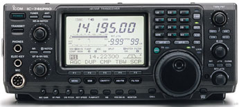

ICOM IC-746 PRO что скажите, как аппарат и какие проблемы
IC-746PRO-preview_EG2Hnv.jpg [ 17.34 Кб | Просмотров: 15982 ]

Великолепен! 5 лет в работе! Всеми видами работы на всех диапазонах! В контестах, охоте за DX,обычных QSO! И в полевых условиях, и в автомашине, и на даче, и в родной деревне, и , конечно дома в Тихвине. Правда на трех последних рабочих местах везде применяются отличные стационарные антенны!
На QRZ RU прочтете о нем, как и о любом аппарате много хорошего и немало "легенд" ...
Все познается из личного опыта и в сравнении ...
Послушайте, поработайте на нем сами.
Кстати , он стоит на R1ASP в Кронштадте в Минных классах. Поезжайте к Володе Лысенко ...

Это , как и у любого "заморского" аппарата, зависит от технологии сборки и качества эксплуатации потом. Я приобретал аппарат, собранный не в РФ, а в Японии ...
К качеству эксплуатации отношение должно быть особое ( Заземление по ПУЭ, меры против статики, работа без "стояков" в кабеле на всех диапазонах и много чего еще ...) Почитайте на QRZ RU и тех, кто ломает его не один раз , и новичков, и тех, у кого всегда все хорошо. Я из числа последних ...

позвольте не согласится с вами.
если изначально в схеме есть ошибки разработчиков он будет ломаться в не зависимости от того где собран
Например микросхема драйвера мюписи 1678 перегревается из-за постоянной подпитки и на приём и на передачу. в следующей модели 756 решение уже найдено и питание на неё коммутируется транзистором. В драйвере стоят rd07mvs которые очень не комфортно чувствуют себя при 13.8 вольтовой запитке. В приёмнике по входу изначально отсутствуют встречно параллельные диоды от статики хотя место для них на плате есть.
Icom как всегда вслед за выпущенным аппаратом рассылает дилерам директивы с модернизациями....
http://www.kb2ljj.com/data/icom/ic-746pro.htm Вон их сколько "косячков" то накопилось....

Мне, видимо, повезло. Тьфу-тьфу! С 2003 года, никаких проблем.
Хотя о "больном" драйвере знал еще до приобретения.
Эксплуатирую его нещадно, особенно в CQ WW RTTY и в цифре.
Приобретал в Радиолинке.
А вот UA1CAK, приобретал в Москве, через год мощность упала, пришлось менять выходные транзисторы.
Как повезет.
