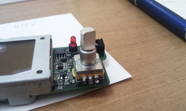

Всем доброго времени суток! Вдруг кто знает - подскажите, пожалуйста, тип энкодера в сабже. Что-то он у меня на один щелчок ручки на два шага проскакивает. Неудобно как-то... Или может от более свежих моделей подходит?

Был опыт ремонта. Элемент штатно не разборный. Съёмная часть держится на четырёх "расклёпанных" точках. Аккуратно сжимаем "расклёпку" и разбираем энкодер.
У меня там была уже тёмная смазка и "просевший" упругий контакный элемент. Всё было промыто спиртом, подогнут упругий элемент, смазано чистой смазкой и собрано в обратном порядке.

Энкодер у 8500 разборный! Держится на разжатых усиках. Достаточно разобрать , почистить и подогнуть контакты. И капельку силиконовой смазки незабыть ! Все будет работать очень долго. Опыт в ремонте 8500 большой, благо было их у меня много. Удачного ремонта! 73!

P.P.S. Чистка и смазка не помогла. Еще вопрос к тем, у кого был или есть этот трансивер. При повороте ручки по часовой стрелке частота должна увеличиваться или уменьшаться? У меня есть подозрение, что там энкодер уже не того типа стоит, который нужен... При повороте по часовой показания частоты уменьшаются. Это странно.

Сообщений: 122
Откуда: Санкт-Петербург, Юго-Запад
Я его собрал и впаял обратно, фото изнутри сделать теперь сложновато. Конструктивно - группа из двух контактов с одной стороны и такая же группа с другой, смещенная относительно горизонтальной оси. Сверху диск с чередующимися контактными площадками. В общем - обычный инкрементальный энкодер с НР кнопкой... На вид - как тут.
Сфотографировал сам энкодер.

Сообщений: 403
Энкодер стоит не родной! Завтро или послезавтро зделаю фото родного. По часовой должно быть в плюс а против в минус. А вообще бросте вы его, всёравно им некто непользуется так как всё управление с тангенты. Кстати если нажать на энкодер станция включается?
