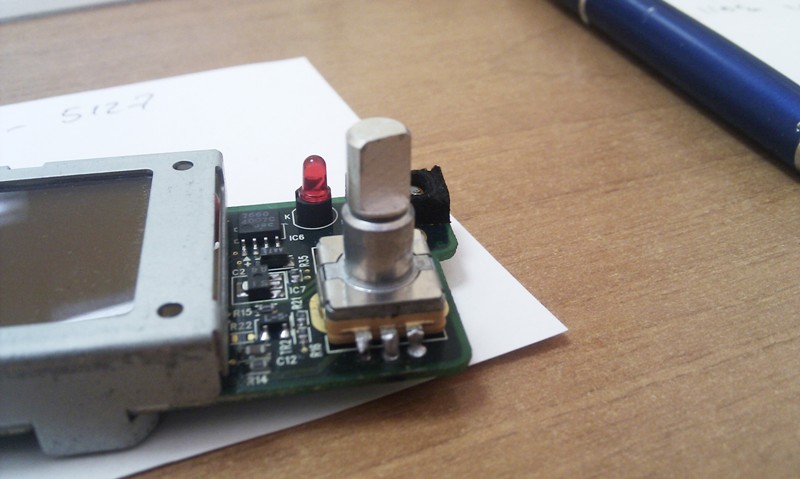

Я его собрал и впаял обратно, фото изнутри сделать теперь сложновато. Конструктивно - группа из двух контактов с одной стороны и такая же группа с другой, смещенная относительно горизонтальной оси. Сверху диск с чередующимися контактными площадками. В общем - обычный инкрементальный энкодер с НР кнопкой... На вид - как тут.

Сфотографировал сам энкодер.
IMAG0014.jpg [ 75.56 Кб | Просмотров: 19238 ]

Энкодер стоит не родной! Завтро или послезавтро зделаю фото родного. По часовой должно быть в плюс а против в минус. А вообще бросте вы его, всёравно им некто непользуется так как всё управление с тангенты. Кстати если нажать на энкодер станция включается?
