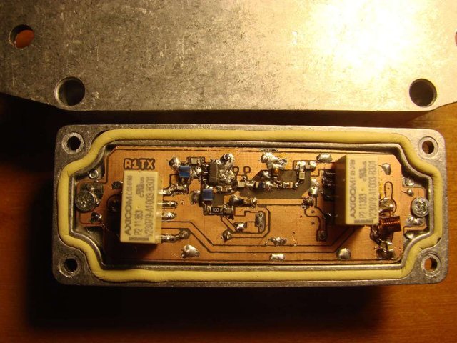

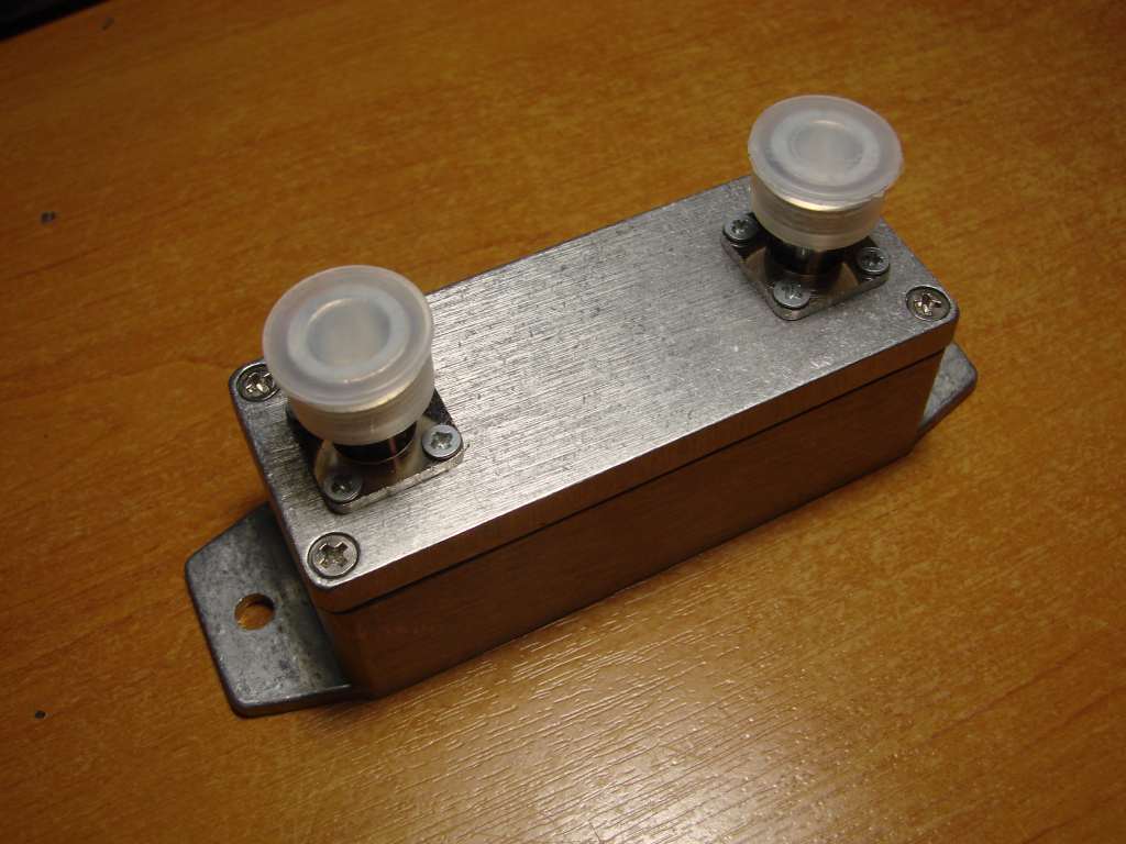

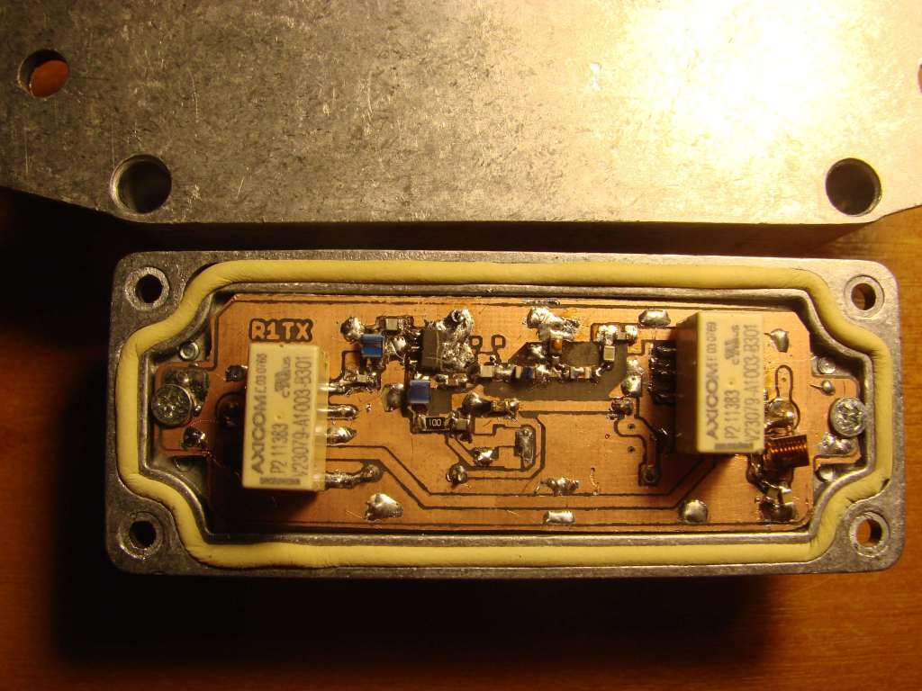

я же пошел по другому пути. вот мой макетик :)
Кш 1,5 Кур = 15 кстати на диапазоне 430-440МГЦ
питание по кабелю (кренка не установлена)
430 м3-2.jpg [ 79.1 Кб | Просмотров: 20568 ]
Комментарий к файлу: макетик в корпусе IP65
430 м3-1.jpg [ 104.07 Кб | Просмотров: 20569 ]
73! de R1TX

2 RA1TEX о у меня есть такие реле, только они до 100 ватт....

дык и я большего от этих реле и не жду :) для голого 2000-ка сгодится.

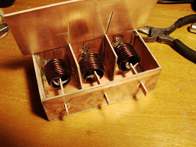

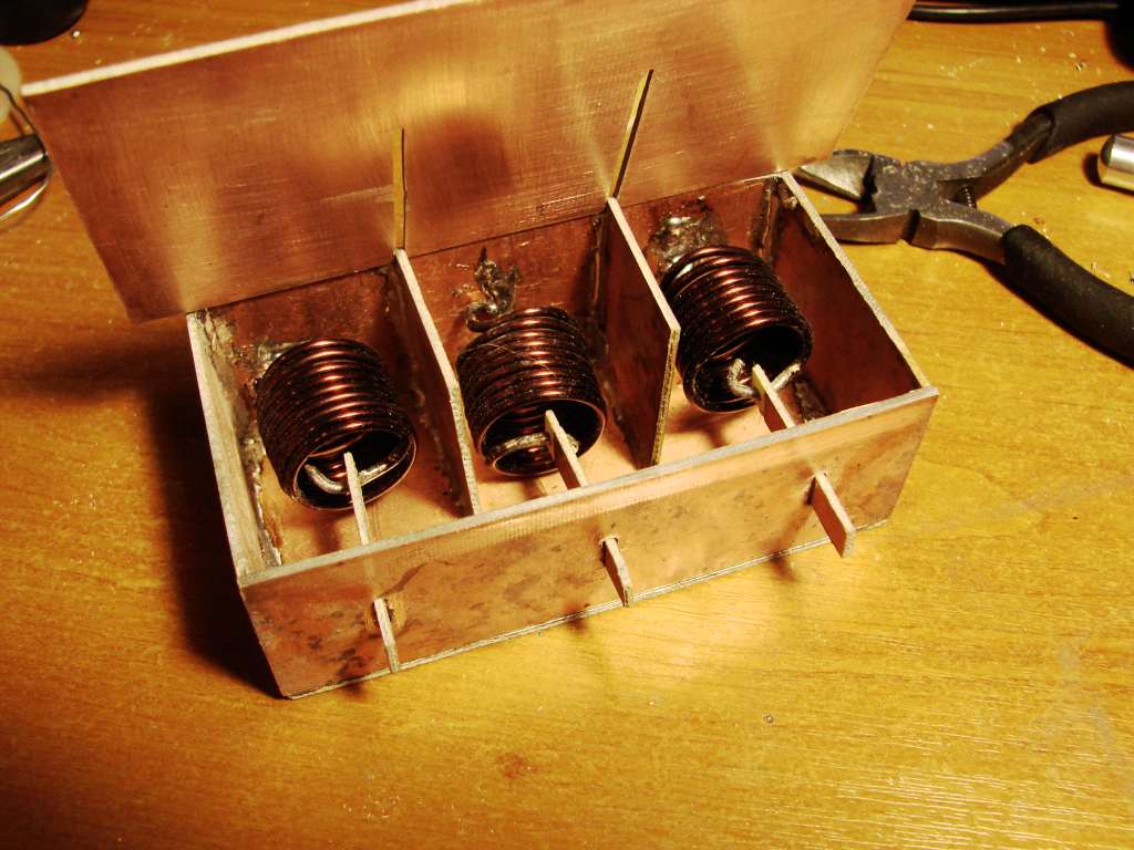

а вот спиральник к мшу хочу сделать по типу вот такому:
Комментарий к файлу: спиральник на 2м диапазон
spir.jpg [ 102.96 Кб | Просмотров: 20556 ]

правда этот спиральник фигово работает в нем "пересвязь " немного тектолит виноват... руки не дошли пока его доделать хочется все и сразу и к сезону готовиться надо..
