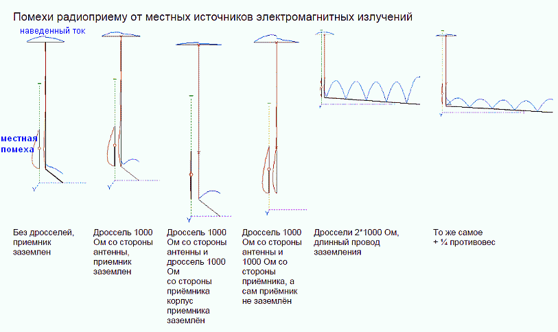

I. По поводу дросселя нужно уточнить, что не обязательно распределять ферритовые защёлки по длине кабеля. Для предотвращения TVI, достаточно поставить ОДИН в максимуме тока оплётки, т.е. наверху.
II. Моделирование показало, что один дроссель наверху не спасет по приёму, если местный источник помех находится в доме. В этом случае, для уменьшения треска нужно выполнение 3 условий:
1) дроссель 1000 Ом у антенны
2) дроссель 1000 Ом у приёмника (!!)
3) корпус приемника заземлён или подключен к 1/4-волновому противовесу (!!!)
Наведенный в антенне ток (на рисунке синяя дуга сверху), следствие внутридомовых QRM, побороть можно ТОЛЬКО создав низкое сопротивление к земле и высокое к полотну антенны.
Извиняюсь за информацию не совсем по теме, но исправление существенное, особенно для тех кто страдает от помех на приём.
III. Как изготовить дешевые запорные дроссели, ссылка: http://www.yccc.org/Articles/W1HIS/Comm ... 6Apr06.pdf
Комментарий к файлу: Уменьшение помех приёму
pomehi_priemu.gif [ 23.52 Кб | Просмотров: 18223 ]

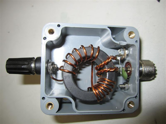

[тор
+дохульон.
Я прошу прощения что влез сюда, случайно обнаружил этот сайт, я тоже сделал этот трансформатор, луч примерно 10? метров заброшен с с окна 6 этажа на дерево, у меня получилось что антенна стала строиться на 30 метрах 1.4 ксв, очень хорошо отвечают как EU OC NA SA и японцы в большом количестве.
Вот испытал несколько колец,(разных диаметров) но почему то они все грелись даже при 50 ваттах, потом нашел 3 кольца диаметром 32мм 200НН склеил и намотал это тр,и при 120 ваттах на 30 метрах перестал греться.
Я к чему хочу спросить кто делал этот вариант, как кольцо ведет себя и при какой мощности?
Дальше пришло кольцо Amidon FT240-43(заказывал и шло долго), сразу же испытал его и что то разочаровался в нем (оно греется сильно при 80-90 ваттах на 30 метрах? теперь вопрос кому верить?
Если у кого это работает или работало ответьте.
UA9OP Валерий 73!
