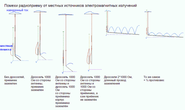

I. По поводу дросселя нужно уточнить, что не обязательно распределять ферритовые защёлки по длине кабеля. Для предотвращения TVI, достаточно поставить ОДИН в максимуме тока оплётки, т.е. наверху.
II. Моделирование показало, что один дроссель наверху не спасет по приёму, если местный источник помех находится в доме. В этом случае, для уменьшения треска нужно выполнение 3 условий:
1) дроссель 1000 Ом у антенны
2) дроссель 1000 Ом у приёмника (!!)
3) корпус приемника заземлён или подключен к 1/4-волновому противовесу (!!!)
Наведенный в антенне ток (на рисунке синяя дуга сверху), следствие внутридомовых QRM, побороть можно ТОЛЬКО создав низкое сопротивление к земле и высокое к полотну антенны.
Извиняюсь за информацию не совсем по теме, но исправление существенное, особенно для тех кто страдает от помех на приём.
III. Как изготовить дешевые запорные дроссели, ссылка: http://www.yccc.org/Articles/W1HIS/Comm ... 6Apr06.pdf
