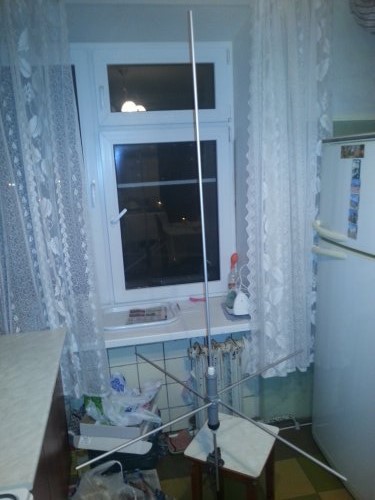

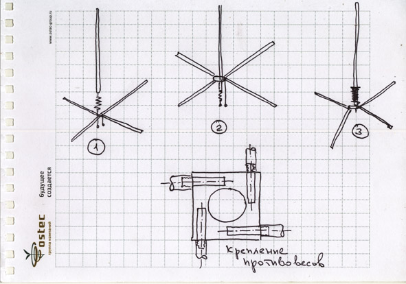

Взялся за изготовление антенны 5/8 на 145 МГц. Возникло несколько вопросов, на которые, надеюсь, найду ответ у наших коллег-практиков.
Первый - размещение удлиняющей катушки. Как лучше? Вариант (1) - на диэлектрической проставке между штырем и противовесом. Вариант (2) ниже узла крепления противовеса. Вариант (3) - с прохождением через ось катушки штыря, на который надет каркас катушки.
Второй - крепление противовесов. Я сделал узел крепления из дюралевой плиты 20 мм, крепление противовесов анкерное, со смещением от оси штыря примерно на 1,5 см. Насколько это критично? И размеры противовесов: делаю их из той же трубы, что и штырь (10 мм) - что было в наличии.

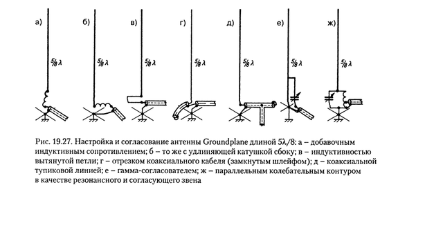

Вот способы согласования антенны 5/8.
соглас..png [ 96.08 Кб | Просмотров: 31733 ]

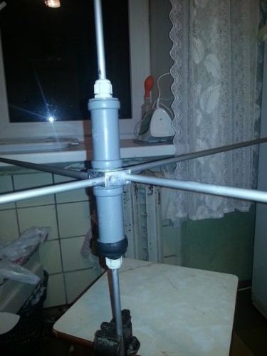

Антенну доделал и согласовал с передающей частью. Катушка получилась состоящей из 3,25 витка провода 1,6 мм, шаг 5-6 мм. КСВ получил где-то 1,05...1,08. Вблизи металлических предметов он плавает, но в открытом пространстве такой, как написал. Под противовесами разместил балун из кабеля.
Насколько критичен диаметр трубок для противовесов?

Вот что-то такое получилось.
20160427_232757_500x375.jpg [ 55.78 Кб | Просмотров: 31419 ]
20160427_232742_500x375.jpg [ 57.28 Кб | Просмотров: 31419 ]

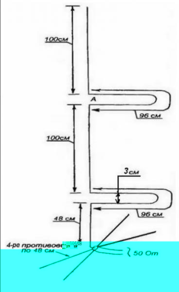

Нашел интересный вариант 5/8 без удлиняющей катушки.
vv844nD1ESY.jpg [ 17.11 Кб | Просмотров: 31338 ]
