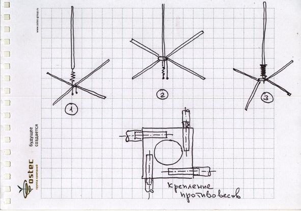

Взялся за изготовление антенны 5/8 на 145 МГц. Возникло несколько вопросов, на которые, надеюсь, найду ответ у наших коллег-практиков.
Первый - размещение удлиняющей катушки. Как лучше? Вариант (1) - на диэлектрической проставке между штырем и противовесом. Вариант (2) ниже узла крепления противовеса. Вариант (3) - с прохождением через ось катушки штыря, на который надет каркас катушки.
Второй - крепление противовесов. Я сделал узел крепления из дюралевой плиты 20 мм, крепление противовесов анкерное, со смещением от оси штыря примерно на 1,5 см. Насколько это критично? И размеры противовесов: делаю их из той же трубы, что и штырь (10 мм) - что было в наличии.

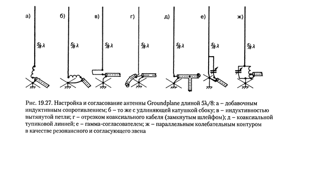

Вот способы согласования антенны 5/8.

Всем привет! Я использовал 5/8 на 145 мГц в 1984 году. На рисунке это скорее №3. Излучатель был из 8 мм медной трубы, противовесы из 2,5 мм медного биметалла. Катушка была намотана медным проводом 1 мм в изоляции на излучателе и припаяна на расстоянии 2 см от "низа", другой конец на жилу 75 Ом кабеля. Витки и шаг подбирал по минимуму КСВ, прибор был самодельный и в показаниях уверенности не было. Тем не менее результат был. В Купчино я принимал UA1ABJ (Володя Киселев) из Петергофа с шумами на 1/4 и без шумов с полным подавлением на 5/8 с одного места в одно время. Работали на р/с "Марс" около 5 Вт ЧМ. Антенна понравилась но простояла на крыше не долго, кто-то стащил (блестела на солнце). Поставил вместо нее "загнутую" J-антенну из болгарского журнала, специально на "горбыле" собрал, простояла до 2007 года.

Антенну доделал и согласовал с передающей частью. Катушка получилась состоящей из 3,25 витка провода 1,6 мм, шаг 5-6 мм. КСВ получил где-то 1,05...1,08. Вблизи металлических предметов он плавает, но в открытом пространстве такой, как написал. Под противовесами разместил балун из кабеля.
Насколько критичен диаметр трубок для противовесов?

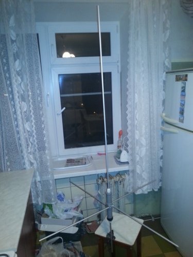

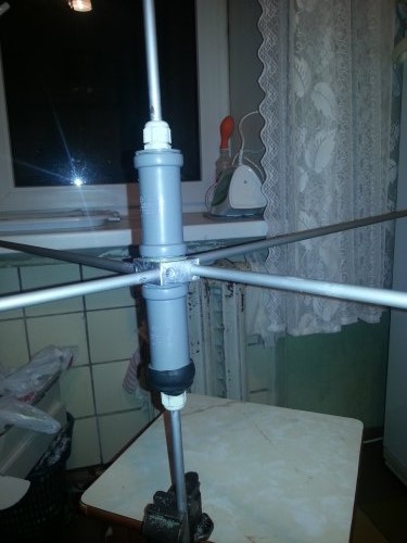

Вот что-то такое получилось.

 Заголовок сообщения: Re: Антенна 5/8 - теория и практика
СообщениеДобавлено: Чт 28 апр 2016 23:29
Сообщений: 322
Почти COMET по деньга не сравнить
Здорово!
Успехов!

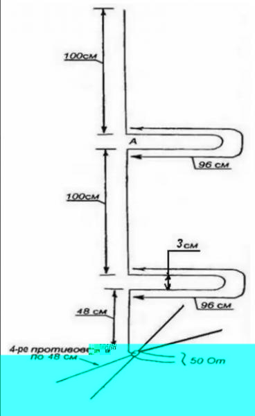

Нашел интересный вариант 5/8 без удлиняющей катушки.
