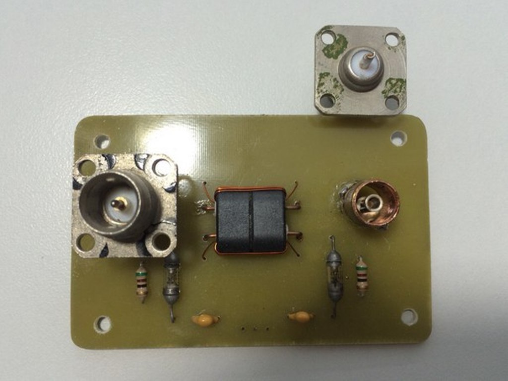

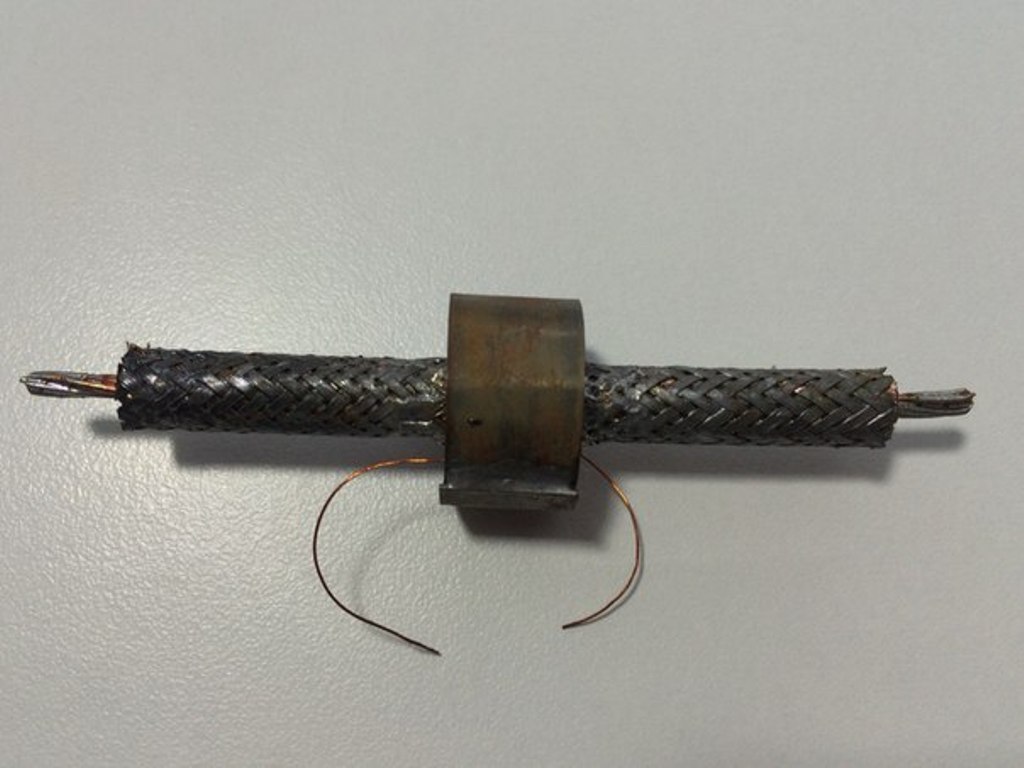

В разное время, делал вот такие КСВ метры, трансформаторы тока и направленные ответвители для КСВ метров.
трансформатор тока.jpg [ 90.15 Кб | Просмотров: 21200 ]

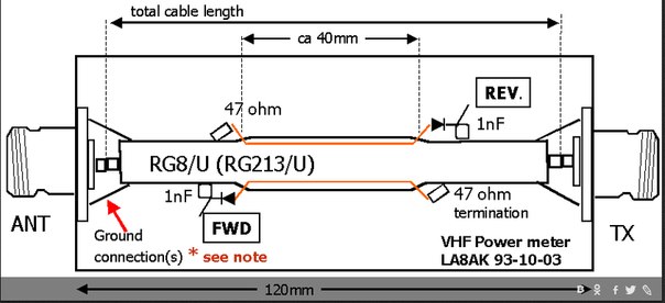

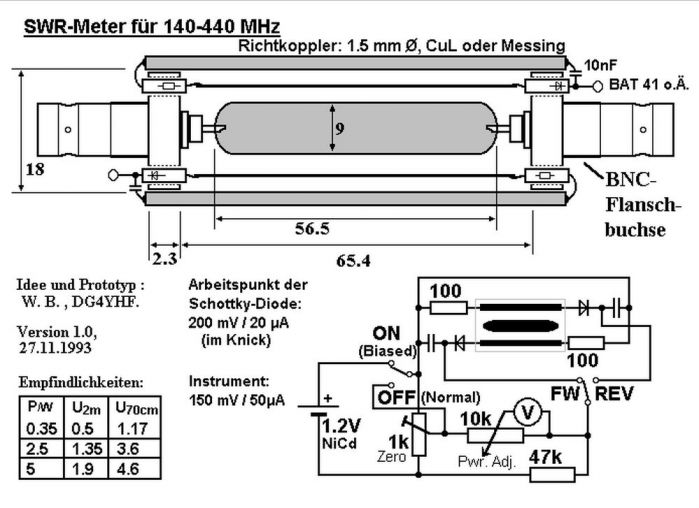

Хочу попробовать сделать КСВ-метр на коаксиальной линии, только смущает необходимость снятия экрана и прокладки дополнительного проводника, после чего волновое может "поплыть". Нашел вот такие варианты исполнения датчиков (практически не встречаются). Нового, конечно, особо ничего - интересна конструкция.
Еще момент: калибровочная нагрузка может подключаться к выходу КСВ-метра непосредственно или необходим кусочек кабеля?
swr-144-440447967.jpg [ 71.63 Кб | Просмотров: 21167 ]
S6W3FtCIyek.jpg [ 34.49 Кб | Просмотров: 21167 ]

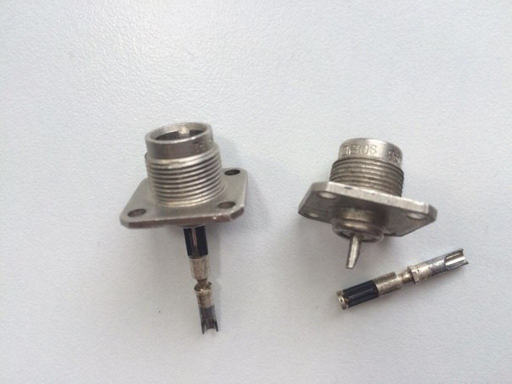

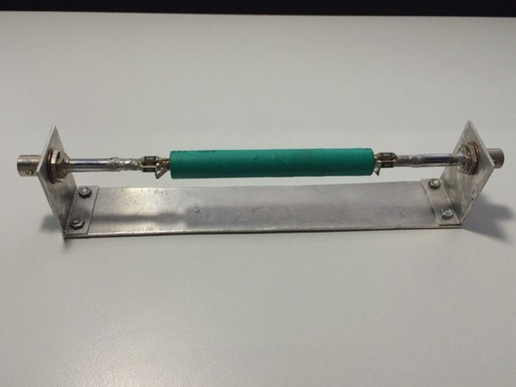

СообщениеДобавлено: Вс 03 апр 2016 20:51
Для соединения разъемов и центрального проводника при изготовлении коаксиальной воздушной линии, применяю вот такой тип соединения, который изображен на фото. Выше в постах есть фото применения такого типа соединения в ксв метре с применением трансформатора.

СообщениеДобавлено: Вс 03 апр 2016 22:13
Понятно - в режиме обрыва нагрузки, то есть при КСВ больше 3, что-то оценивать числом с использованием такого способа измерения (индикации) нет никакого смысла. И потому, что уже не скажешь, - там 10 или 20. И потому, что без разницы - 10 или 20 - это для связного тракта очень плохо. Я правильно понял?
В плане способа подключения центрального проводника мы с Вами независимо пришли к одному и тому же практически решению: использование контактов от разъемов 2РТТ (2РМДТ, ШР и так далее круглого типа). Единственное отличие у меня такое: я брал парочку "папа-мама", папу впаивал по центрирующему проводному отверстие в разъем (центральный штырек), а от мамы отрезал часть с контактом, засверливал в торце центральный проводник (пруток) и забивал с натягом туда этот контакт.

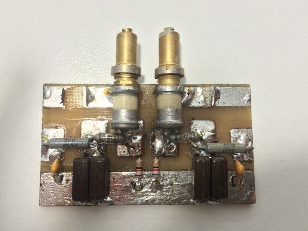

СообщениеДобавлено: Вс 03 апр 2016 23:30
То RL1L: еще один весьма интересный для меня момент - это влияние резистора от средней точки отводов. Очень критичный резистор оказался. Я подобрал его по минимуму КСВ на 50 Ом (номинал оказался очень близким к этим самым 50 Ом, пришлось даже в параллель резистору 51 Ом добавить 1,8 кОм). Но подбирал не откусывая выводы и стрелку к нулю свести не удавалось. Как только я откусил их "под корень" и запаял этот резистор непосредственно к "земле" и среднему выводу ответвителя, стрелка встала к нулю. Проверил на своей настроенной J-антенне - тоже чисто, близко к нулю. Проверил на разомкнутой нагрузке - вместо получаемых ранее 80 делений обратной волны получил 98.
Да все правильно, что выше 10-20 КСВ показывать на ксв метрах смысла нет. Даже на антенном анализаторе MFJ-259B максимально показывает "25" (при измерении в 50 омных трактах), а ведь это анализатор, т.е. когда к нему не подключена нагрузка он показывает ксв больше 25.
А пружинящие контакты от разъемов я уже давно применяю для изготовления сборных-разборных конструкций. Делал для товарища делитель мощности для соединения в стек двух антенн на 145мгц, из круглой большой алюминиевой и внутренней по меньше медной труб и с применением разъемов СР-50 и этих соединителей, которые изображены выше в постах на фото. КСВ получился 1.1-1.2 в полосе 141-152МГц.
СообщениеДобавлено: Вс 03 апр 2016 23:40
На УКВ все выводы надо делать как можно короче, что бы максимально снизить индуктивность выводов, лучше совсем откусывать и припаивать к шляпкам, перед этим зачистив их от краски.

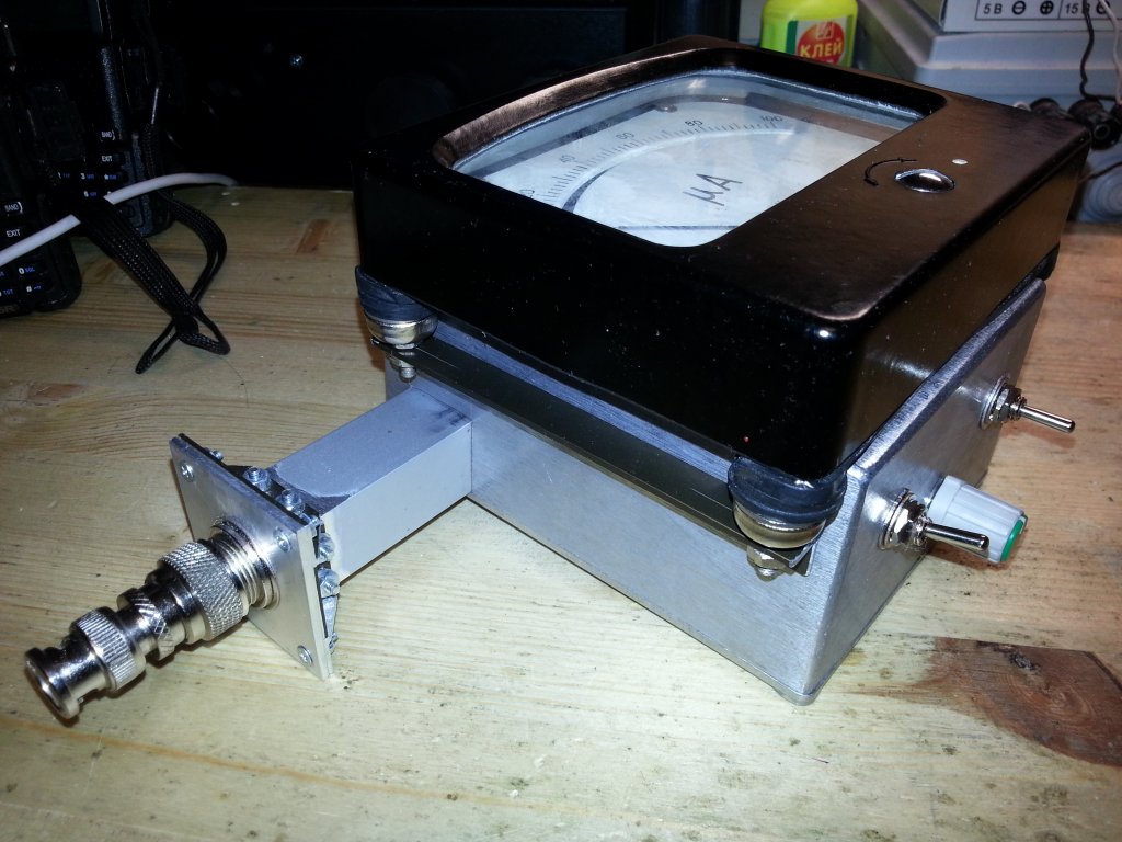

СообщениеДобавлено: Пн 04 апр 2016 01:12

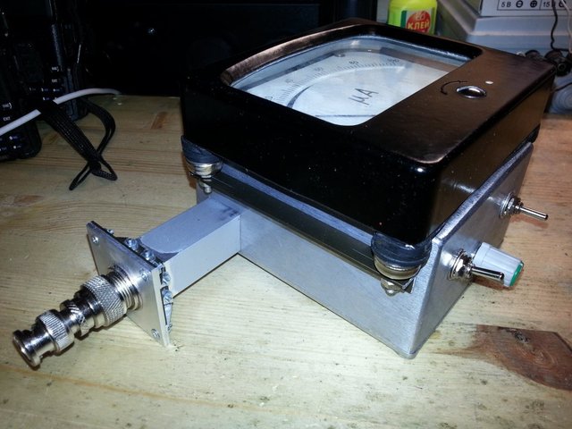

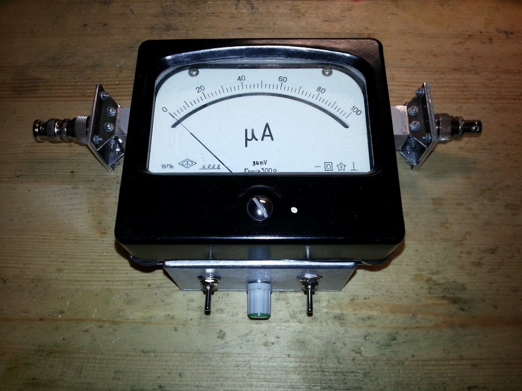

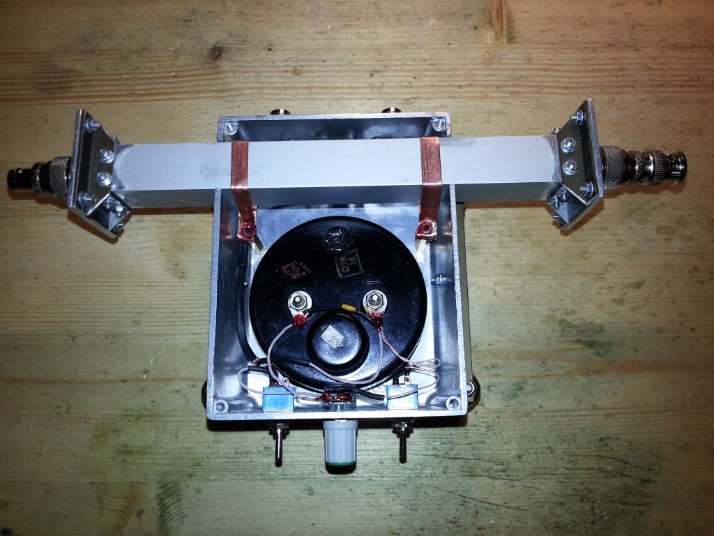

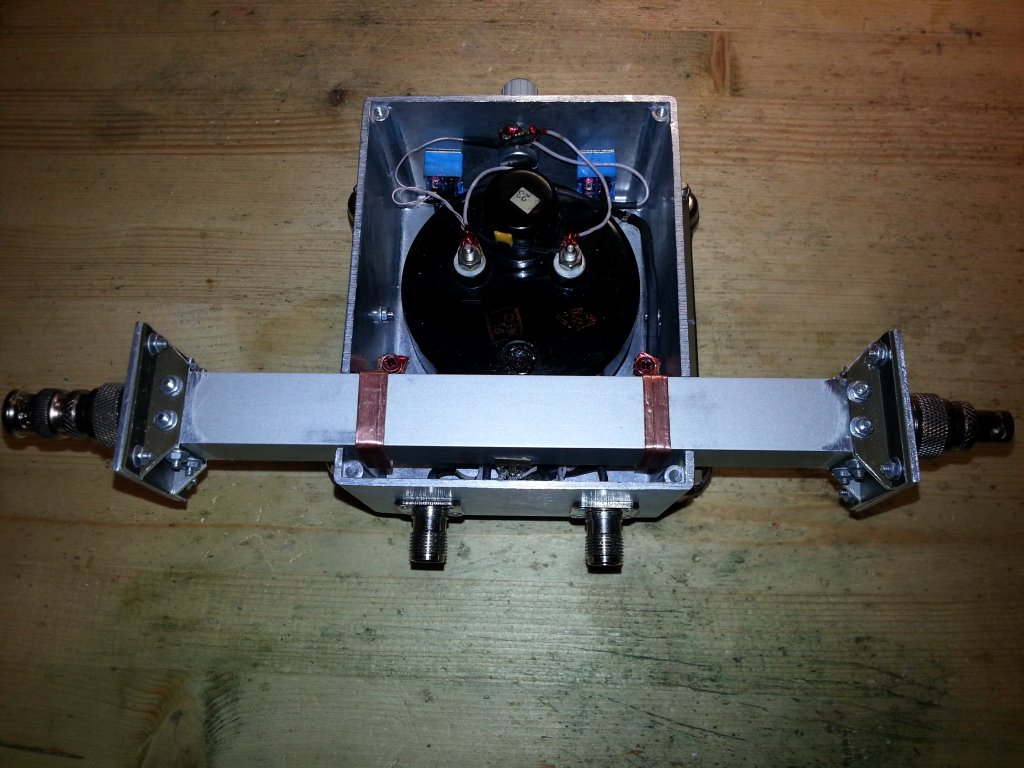

Закончил с КСВ-метром на коаксиальном волноводе. Вкратце конструкция такая:
1 Коробка из силумина куплена в "Чипе и Дипе", вырезаны отверстия под волновод, амперметор, органы управления.
2 Переключателей два: первый - диапазонный (на 1 Вт и 5 Вт), второй - прямая и обратная волна, со средним положением.
3 На противоположной от органов управления стороне поставил две розетки типа TNC на прямую и обратную волну - это выходы детекторов. Поставил на перспективу, если потребуется расширить диапазон мощностей.
4 Внутренний монтаж навесной.
20160403_235044_1024x768.jpg [ 134.87 Кб | Просмотров: 21023 ]
20160403_234908_1024x768.jpg [ 124.5 Кб | Просмотров: 21023 ]
20160403_234658_1024x768.jpg [ 139.76 Кб | Просмотров: 21023 ]
20160403_234630_1024x768.jpg [ 155.33 Кб | Просмотров: 21023 ]
