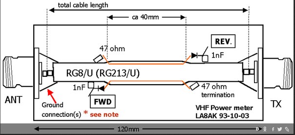

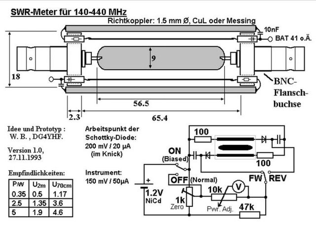

Хочу попробовать сделать КСВ-метр на коаксиальной линии, только смущает необходимость снятия экрана и прокладки дополнительного проводника, после чего волновое может "поплыть". Нашел вот такие варианты исполнения датчиков (практически не встречаются). Нового, конечно, особо ничего - интересна конструкция.
Еще момент: калибровочная нагрузка может подключаться к выходу КСВ-метра непосредственно или необходим кусочек кабеля?

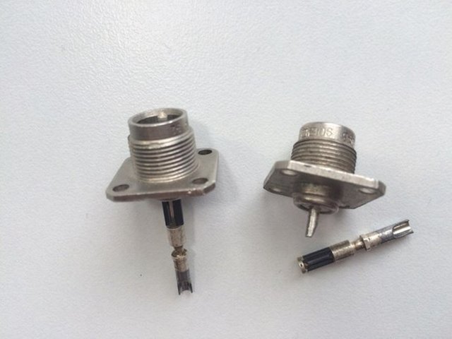

СообщениеДобавлено: Вс 03 апр 2016 20:51
Для соединения разъемов и центрального проводника при изготовлении коаксиальной воздушной линии, применяю вот такой тип соединения, который изображен на фото. Выше в постах есть фото применения такого типа соединения в ксв метре с применением трансформатора.
соединение разъемов.jpg [ 90.76 Кб | Просмотров: 21619 ]
СообщениеДобавлено: Вс 03 апр 2016 22:13
Понятно - в режиме обрыва нагрузки, то есть при КСВ больше 3, что-то оценивать числом с использованием такого способа измерения (индикации) нет никакого смысла. И потому, что уже не скажешь, - там 10 или 20. И потому, что без разницы - 10 или 20 - это для связного тракта очень плохо. Я правильно понял?
В плане способа подключения центрального проводника мы с Вами независимо пришли к одному и тому же практически решению: использование контактов от разъемов 2РТТ (2РМДТ, ШР и так далее круглого типа). Единственное отличие у меня такое: я брал парочку "папа-мама", папу впаивал по центрирующему проводному отверстие в разъем (центральный штырек), а от мамы отрезал часть с контактом, засверливал в торце центральный проводник (пруток) и забивал с натягом туда этот контакт.
СообщениеДобавлено: Вс 03 апр 2016 23:30
То RL1L: еще один весьма интересный для меня момент - это влияние резистора от средней точки отводов. Очень критичный резистор оказался. Я подобрал его по минимуму КСВ на 50 Ом (номинал оказался очень близким к этим самым 50 Ом, пришлось даже в параллель резистору 51 Ом добавить 1,8 кОм). Но подбирал не откусывая выводы и стрелку к нулю свести не удавалось. Как только я откусил их "под корень" и запаял этот резистор непосредственно к "земле" и среднему выводу ответвителя, стрелка встала к нулю. Проверил на своей настроенной J-антенне - тоже чисто, близко к нулю. Проверил на разомкнутой нагрузке - вместо получаемых ранее 80 делений обратной волны получил 98.

А пружинящие контакты от разъемов я уже давно применяю для изготовления сборных-разборных конструкций. Делал для товарища делитель мощности для соединения в стек двух антенн на 145мгц, из круглой большой алюминиевой и внутренней по меньше медной труб и с применением разъемов СР-50 и этих соединителей, которые изображены выше в постах на фото. КСВ получился 1.1-1.2 в полосе 141-152МГц.
СообщениеДобавлено: Вс 03 апр 2016 23:40
На УКВ все выводы надо делать как можно короче, что бы максимально снизить индуктивность выводов, лучше совсем откусывать и припаивать к шляпкам, перед этим зачистив их от краски.
СообщениеДобавлено: Пн 04 апр 2016 00:01
Попробую переделать нагрузки по Вашему совету, а потом воспользуюсь калиброванной. Уже сейчас видно, что чем ниже мощность, тем больше погрешность в области малых КСВ, видимо, сказывается нелинейность детектора на малых сигналах. Но есть ли смысл усложнять схему, думать в направлении какого-нибудь синхронного детектирования?
