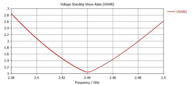

КСВ
PR_1_5_mm_92_4_om_vswr.jpg [ 54.01 Кб | Просмотров: 10193 ]

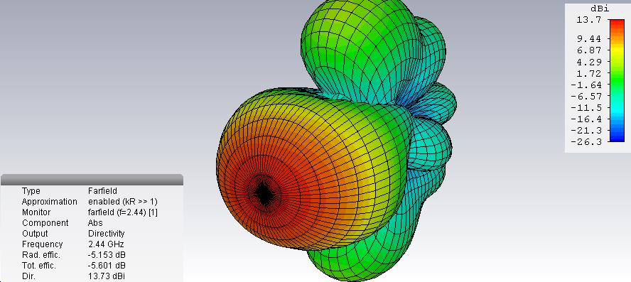

ДН
PR_1_5_mm_92_4_om_farfield.jpg [ 69.09 Кб | Просмотров: 10193 ]

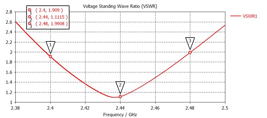

КСВ полосков нагруженных вместо патчей на резисторы.
pr_1_5_mm_matching_vswr.jpg [ 104.68 Кб | Просмотров: 10193 ]

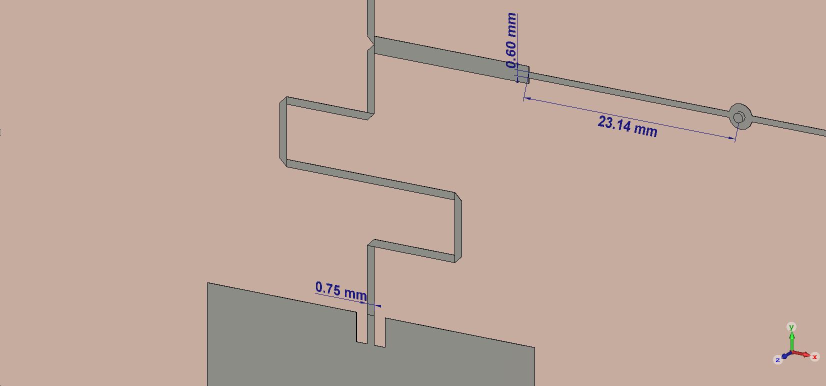

Вариант с другой конфигурацией фазосдвигателя
pros_newline_pcb.jpg [ 48.1 Кб | Просмотров: 10066 ]

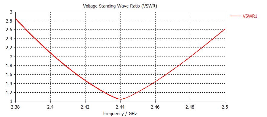

Откуда: KO69AK

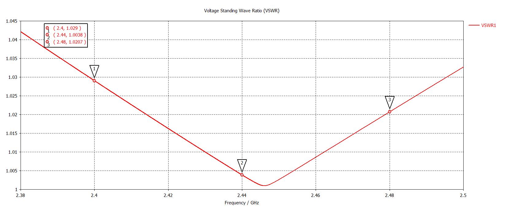

КСВ.
Размеры между центрами патчей 75х78 мм.
pros_new_vswr.jpg [ 52.45 Кб | Просмотров: 10049 ]

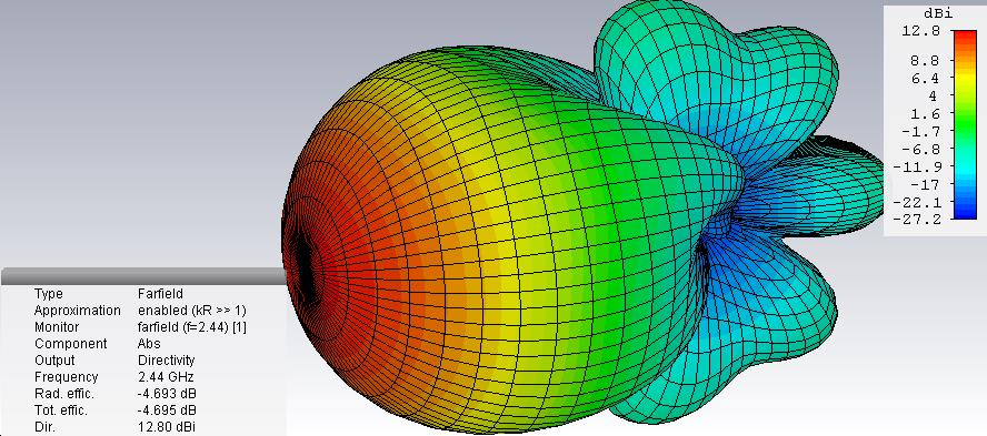

Откуда: KO69AK
Если сближать патчи до 65Х65 мм между центрами, то ДН становится как на скрине и падает КУ до 12.8
pros_new_farfield.jpg [ 91.5 Кб | Просмотров: 9983 ]
СообщениеДобавлено: Пт 12 янв 2018 09:24
А если раздвинуть, то Ку будет увеличиваться. Но наступит момент, когда диаграмма начнет раздваиваться .

Откуда: KO69AK
Покрутил расстояние между излучателями - примерно 70-75 мм оптимально на мой взгляд. КУ чуть более 13 дби. Боковой лепесток на самом деле появляется при дистанции около 70 мм.

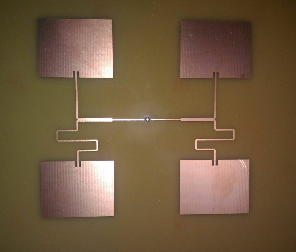

Откуда: KO69AK
Седьмой вариант антенны
WIFI_FR4_1_5_mm_92_4_om_ver_7.zip [1.19 Кб]

Откуда: KO69AK

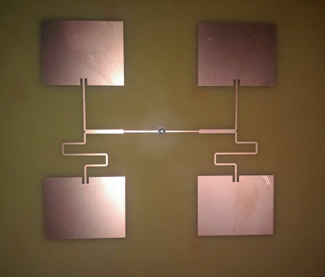

Седьмой вариант напечатал и сделал на чип-диповском текстолите
WIFI_FR4_1_5_mm_92_4_om_ver_7.jpg [ 177.57 Кб | Просмотров: 9881 ]
