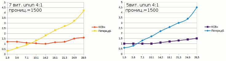

СообщениеДобавлено: Вт 05 ноя 2013 22:05
По поводу отечественных ферритов - протестировал купленное в "Чип-Дип" кольцо М1500НМ фирмы "Ферроприбор". УнУн 4:1. Кольцо М1500НМ вполне годится на 3.6 МГц, при цене всего 100 рублей (можно найти и дешевле).
Комментарий к файлу: Ферритовое кольцо М1500НМ

СообщениеДобавлено: Вт 05 ноя 2013 23:12
Сообщений: 362
А что такое 7 витков и 5 витков? Просто для меня эти графики ни о чем не говорят :(((

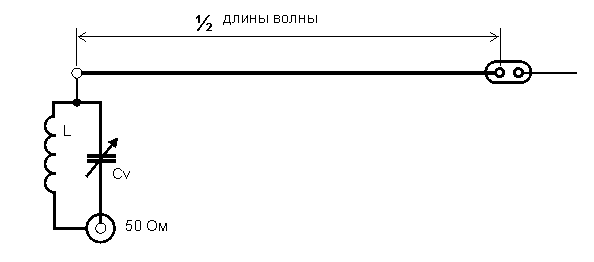

СообщениеДобавлено: Ср 06 ноя 2013 06:28
Сообщений: 1070
Откуда: KO59GU
UB1AFM писал(а):
Еще остался вопрос про катушку на луче. Я так понимаю - это удлиняющая катушка?
Что будет если без нее луч будет 10м?
Я бы предложил использовать вариант, с использованием в точке питания антенны LC контур.
Минусы при таком питании - это перестройка контура при смене диапазона и мощность не более 20 ватт.

СообщениеДобавлено: Ср 06 ноя 2013 07:02
А какие плюсы по сравнению с ендфед? Почему вы бы предложили?
СообщениеДобавлено: Ср 06 ноя 2013 09:33
Сообщений: 1070
Откуда: KO59GU
olegatr писал(а):
Это тот же самый эндфед с разницей лишь в применяемом согласований! В моём варианте можно использовать переключаемую индуктивность, а не транс и КПЕшкой настраивать по минимуму КСВ. Плюс в том, что полотно настраивается в резонанс, а минус - придётся бегать на крышу и крутить ручки, чтобы перестроиться на другой диапазон :) . Удобно матчер ставить у окна, как это делал R1AIT.

СообщениеДобавлено: Ср 06 ноя 2013 10:24
sp155 писал(а):
.. минус - придётся бегать на крышу и крутить ручки, чтобы перестроиться на другой диапазон :)
Уныло. Кусок провода и колечко много проще. Зачем такие сложности?

СообщениеДобавлено: Ср 06 ноя 2013 11:00
sp155 писал(а):
..Никаких сложностей, если размещать у окна и кидать кусок провода на дерево.
А кондер крутить?

СообщениеДобавлено: Ср 06 ноя 2013 11:44
Сообщений: 1070
Откуда: KO59GU
Забанить я всегда только за :) .
По теме: для меня, имхо, покрутить кондер не есть сложность. Зато луч будет точнее настроен КПЕ, чем С с фиксированной ёмкостью.
