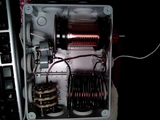

Кто был на rp67op и rp68sw видел "ендфед", или П-рамку 80/40 запитанную с конца, согласуйка держит квт без проблем. Естественно без феррита.
IMG_20131109_213327_.jpg [ 501.25 Кб | Просмотров: 11804 ]
