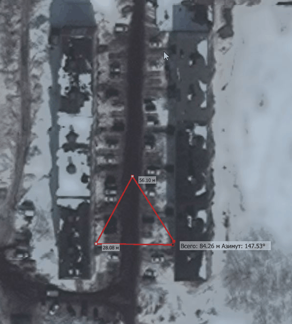

Задумался.
Стоит ли пытаться растянуть между домами треугольник, подобный "Радиаловскому", со стороной в 28 метров?
С расчётом работы на 80-40м. Ну и выше, если будет строиться.
В данный момент стоит RV8-HF от Сергея R3DX. 80-ка приустствует номинально, на 40м из-за близких вент.шахт только с тюнером.
Дома - две панельные пятиэтажки (других у нас нет).
ScreenHunter_01 Jan. 04 20.35.gif [ 272.1 Кб | Просмотров: 11363 ]
73! Сандро RA0ZIJ

Коллеги, подскажите, стоит ли затевать подобное действо (рисунок выше), или при горизонтальном подвесе разницы с RV8-HF я ощущать не буду?
Другие варианты не рассматриваю, т.к. больше точек подвеса нет, бОльшие линейные размеры также не вписываются.
73! Сандро RA0ZIJ

RV-8HF! :wink:
" ...Эта антенна, наш полный аналог американской антенны GAP TITAN DX. Выполнена по аналогии с оригиналом.
Все параметры антенны, кроме подводимой мощности соответствуют оригинальной антенне GAP TITAN DX, КСВ на всех диапазонах не хуже 1.5:1, антенна работает на 8ми КВ диапазонах: 80*, 40, 30, 20, 17, 15, 12, 10 метров. На 80 метров эффективность антенны невысокая, КСВ несколько хуже ..."
Сравнивать RV-8HF и Вашу предполагаемую дельту 3 стороны по 28 м ОЧЕНЬ не корректно.Природа и идеология у них совсем разные.
На 80 м дельта будет очень сильно и эффективно выигрывать при ближних связях, а если подвесите под углом к горизонту, то и очень существенно при дальних. На 40 м ближние связи на дельту пойдут значительно эффективнее. На остальных диапазонах вертикал выиграет на всех средних и дальних трассах от 2-х до 5 баллов...

Александр Константинович, спасибо за исчерпывающий ответ!
Вертикал был поставлен лишь оттого, что места, где висел Windom длиной больше 80м, теперь нет - там будет детский сад.
В принципе, всё как и предполагал. :) Жаль, конечно, что нет возможности растянуть дельту с наклоном на запад - только горизонтально. Но и это хорошо. В общем, буду изыскивать возможности...

Кстати, поставьте на Ваш БУРЖУЙСКИЙ заморский вертикал на макушку емкостную нагрузку (масло масло не испртит! :lol: ) специально для 80 м, и восьмидесятку удастся "подтянуть" до усредненного варианта ...
И будет Вам нескончаемое радиолюбительское счастье, горы DX, куча "друзей-"завистников, и нафиг нужны будут Вам такому молодому всякие огромадные "дельты" и шквал QRM от ЖЭКов и любопытных и всезнающих бабулек-соседей ...
