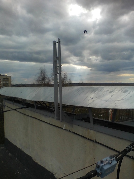

В настоящее время сооружаю кронштейн для крепления антенны к железобетонной плите с вентиляционными каналами , задача - не касаться ни кровли ни жестяного козырька над вентиляцией . Кроме того надо как-то соединить две 3-х метровые трубы D40 , ищу дополнительную трубу диаметром 35 или 45 мм.

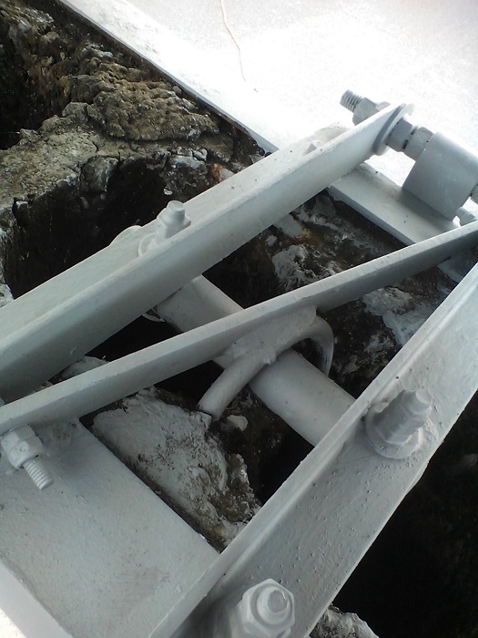

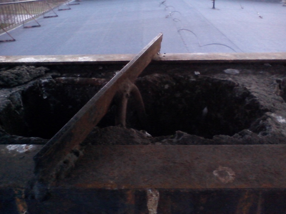

Кронштейн мачты собран , установлен и покрашен вместе с прилегающим металлом .
Основная нагрузка - через небольшой отрезок стальной трубы на петлю из арматуры , за которую цепляли ж/б плиту при строительстве дома .
Для соединения дюралевых труб купил алюминиевую втулку ,теперь ищу токаря или доступ к токарному станку - надо проточить втулку под диаметр труб .

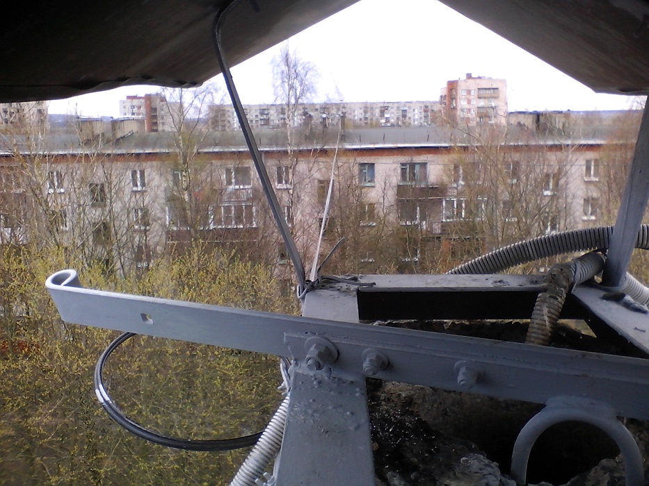

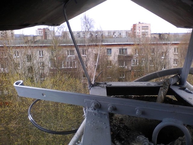

Классно . А как организованы места для оттяжек ?
Две оттяжки будут крепиться непосредственно к таким же петлям из арматуры , торчащим из плит , и ещё две - через небольшие удлиняющие планки :

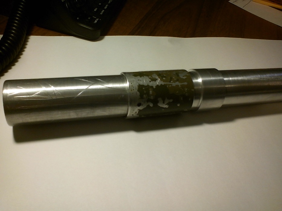

Сегодня заказал на соседнем предприятии проточить соединитель из алюминия для двух труб . Просил сделать так , чтобы соединитель плотно входил в трубу , дал небольшой отрезок трубы , в результате труба всё-таки немного болтается ... (впрочем мы же не Мерседесы и БМВ строим , а для уровня Жигулей наши токари , наверное , очень хороши :)
Изначально думал соединить трубы алюминиевой вставкой за счёт трения , теперь надо что-то дополнительно делать , вопрос - что лучше ? Зазор между вставкой и трубой небольшой - примерно 0,5 мм. Просверлить всё вместе и закрутить пару болтов или пропилить трубу вдоль и затянуть хомутом ?
В одном из прошлых сообщений я ошибочно назвал заготовку "втулкой" , на самом деле никаких пустот в детали нет .
17.jpg [ 132.66 Кб | Просмотров: 12217 ]

 Заголовок сообщения: Re: Вопросы по механической и электрической прочности вертикала и по настройке противовесов .
СообщениеДобавлено: Ср 29 апр 2015 19:31
Зарегистрирован: Вс 28 фев 2010 01:00
Сообщений: 77
Андрей,на вставке, где переход к утолщению,необходимо сделать плавный конический переход(1-2мм).В результате труба сядет плотно и обопрется по всему периметру на утолщение вставки. Люфт концевика вставки в трубе устранить мощным накетнением. Первые керны произвести диаметрально противополжно на 15мм выше конца вставки. Вторые керны под 90град к первым,но выше первых на 15-20мм. Необходимо следить, чтобы вставка не выходила из трубы при кернении. Или же,как Вы предлагаете просверлить два отверстия диаметрально противоположно, но разнесенные по длине вставки и обжать болтами диаметром не более 5мм. Второй вариант предпочтителен. Успехов в конструировании.
СообщениеДобавлено: Ср 29 апр 2015 20:47
Сообщений: 583
А я бы эту "втулку" обернул алюминиевой фольгой необходимой толщины(только один виток) и насадил бы на все это дело трубы. И потом уже либо болтами, либо хомутами стянуть.
СообщениеДобавлено: Ср 29 апр 2015 20:54
цанга !
