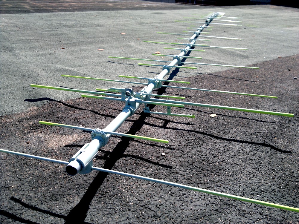

Сваял двухдиапазонную антенну 144\430 на одном буме. Одна сверху, другая снизу бума. Долго думал, какую антенну установить сверху, а какую снизу. Помятуя данный топик, решил посмотреть в ммане, как и что.
Результаты:
На 144 разницы никакой.
А вот на 430 получается следующее. Когда вверху 144, она реально придавливает вертикальную ДН. И последняя смотрит больше в горизон нежели в космос. С одной стороны хорошо. НО - упало усиление антенны в горизонтальной плоскости. Такие вот дела.
Решил Т.е. даже не смотря на то, что для этой конструкции масса антенн не играет никакой роли в плане выбора что вверху а что внизу, тем не менее установил 430 вверху а 144 внизу.

 Заголовок сообщения: Re: Правильное расположение УКВ антенна на мачте
СообщениеДобавлено: Ср 22 май 2013 22:42
Красиво. Футуристическая картинка. Должно красиво работать.

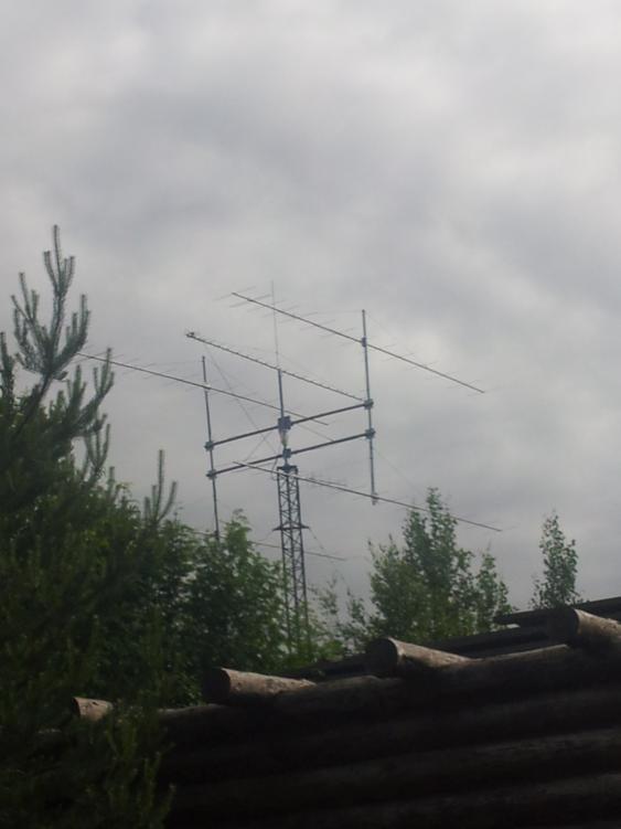

СообщениеДобавлено: Чт 20 июн 2013 16:59
Сообщений: 593
Откуда: петербург
20130619_160005_563x751.jpg [ 56.25 Кб | Просмотров: 11608 ]
Вот так расположил 24 элемента на 430 ( длина 6 метров)
Других вариантов в стеке здесь по моему не было..........
Не будет влияния на работу на 144 ???
73!RA1ALA
СообщениеДобавлено: Пт 21 июн 2013 18:46
RA1CAG писал(а):
Половина длины волны от крайнего элемента?
Около 70см получилось.
Антенной от Diamond не очень доволен, т.к. она держит до 50 Вт. на 100 Вт она не рассчитана - от сюда видимо были проблемы во время теста с ней.
Буду думать над другой антенной, а эти комплекты видимо выставлю на продажу для желающих в полевом дне поработать.
СообщениеДобавлено: Пт 21 июн 2013 22:28
Какие проблемы с ней были, если не секрет, КСВ плавало?
СообщениеДобавлено: Вс 23 июн 2013 12:06
Да, при большой мощности (более 70 Вт) начинает плавать КСВ - а я грешил на кабель ... Вимио не зря ограничние в 50 Вт в инструкции прописано.
Ну , да руки еще не дошли вторую поставить - в решетке их проверить, и ВЧ разъемы новые установить = поэтому пока-что 50на50 :)
