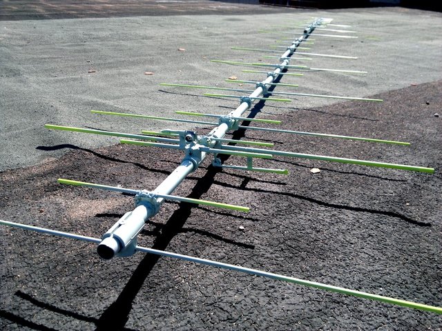

Сваял двухдиапазонную антенну 144\430 на одном буме. Одна сверху, другая снизу бума. Долго думал, какую антенну установить сверху, а какую снизу. Помятуя данный топик, решил посмотреть в ммане, как и что.
Результаты:
На 144 разницы никакой.
А вот на 430 получается следующее. Когда вверху 144, она реально придавливает вертикальную ДН. И последняя смотрит больше в горизон нежели в космос. С одной стороны хорошо. НО - упало усиление антенны в горизонтальной плоскости. Такие вот дела.
Решил Т.е. даже не смотря на то, что для этой конструкции масса антенн не играет никакой роли в плане выбора что вверху а что внизу, тем не менее установил 430 вверху а 144 внизу.

Красиво. Футуристическая картинка. Должно красиво работать.
