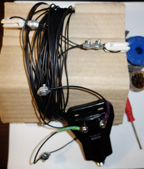

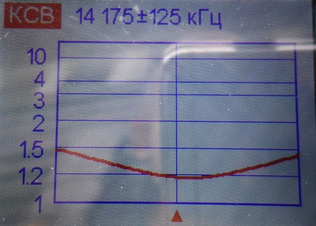

sp155 писал(а):
З. Ы. На 160, ИМХО, летом вообще нечего делать.
Дело не в лете. Диапазон не простой в принципе. Одна вылазка на природу - не показатель. Тут системно надо. Пробовали 84 метра провода между двумя берегами с высотой подвеса метров 30 наверно. Один вечер на 160 впустую. Другой - штук пять связей. Максимум - Прибалтика. Если бы еще зависли, не исключено, что расширили бы географию. Но надо было двигаться дальше.
Для полей после долгих мытарств решил таки ограничиться двадцаткой. По соотношению: затраченное время/количество и качество связей - вне конкуренции. Собрал и настроил вертикальный однодиапазонный треугольник, который идет под брендом RZ9CJ. Где-то час подрезал полотно и перетягивал стороны (нарезал сантиметров 80, не меньше, от предлагаемой длины). Удалось добиться чего-то более-менее вменяемого. Высота подвеса - 6 -8 метров, шумит мало, работать комфортно. На днях выезжаю в поля на пару недель. Попробую в деле.
