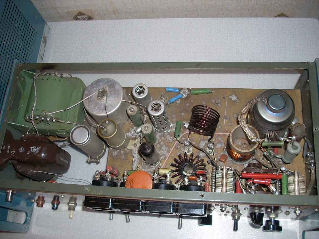

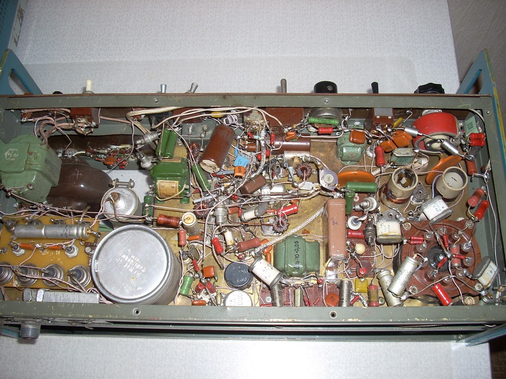

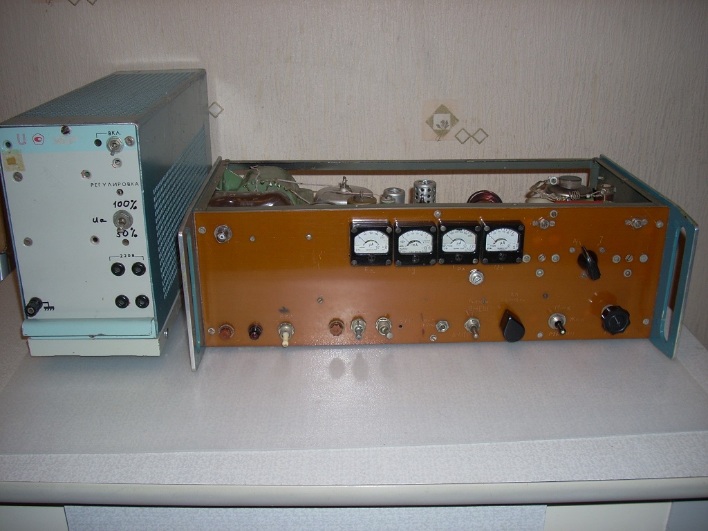

Пока удалось "раскопать" в гараже высоковольтный выпрямитель и передающую часть из комплекта, "копаю" дальше. Принес домой, протер от пыли, снял кожух и сфоткал. Трансиверная часть вся на лампах (6Н3П, 6И1П,6П15П и ГУ-72),вообщем смотрите сами.
Передающая часть.JPG [ 260.93 Кб | Просмотров: 15837 ]
Вид сверху.JPG [ 339.36 Кб | Просмотров: 15837 ]
Вид снизу.JPG [ 411.41 Кб | Просмотров: 15837 ]

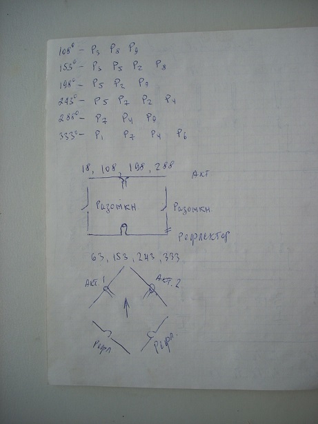

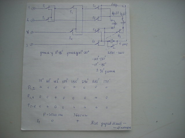

По описанию и коментариям автора, мы занялись у себя на севере постройкой решеток UA1DZ. Заканчивали конструкции когда Георгия уже не стало.
Только надо учесть что Георгий постоянно занимался модернизацией своих антенн, так что могут быть отличия с его последним вариантом. Скажем при ремонте элементов решетки, РК кабеля уже не пропускались внутри нижней трубы, а велись по поверхности. Позднее он изменил и схему питания ФАР, но и конструкция что описана в его письме вполне работоспособна. Если бы мне нужно было делать сейчас антенны на ВЧ диапазоны, я бы выбрал ее. Мгновенное переключение на любое направление или так же мгновенно можно подавить мешающий сигнал. Трудоемкость конечно большая, но настройки не требуется, да и 100 ом РК не обязателен. Делаете широкополосный элементы, современные приборы вам в помощь, фазосдвигающие кабеля, это чистая геометрия и их длинны зависит от расстояния между эл. и их кол-ва, ну а хитрый коммутатор по пирамидальной схеме оказался проще "пареной репы", стоит понять как он работает и вы сами сможете его тут же нарисовать. У меня при 6-ти эл. на 12 направлений, использовалось всего 4 реле Рэс-8 (по 6 групп в каждом), правда это без переключения вертикального угла излучения решетки, мне он в Заполярье был не нужен.

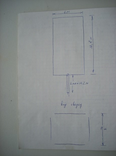

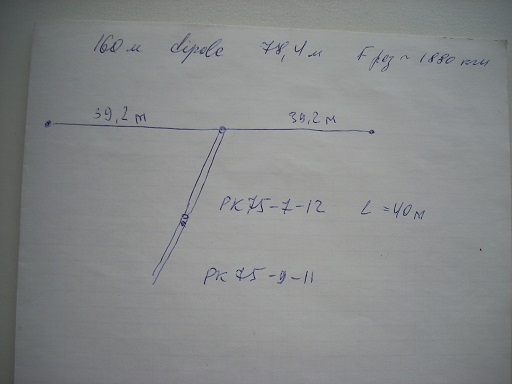

... и мы ознакомились со всем ант. хозяйством Георгия, а он даже стал приурочивать регламенты на своих ант. к нашему приезду.

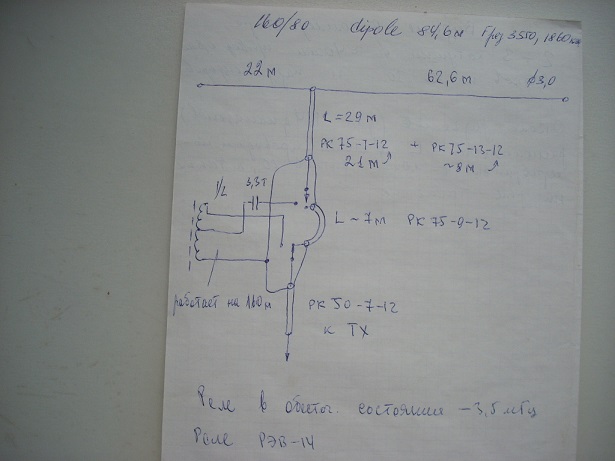

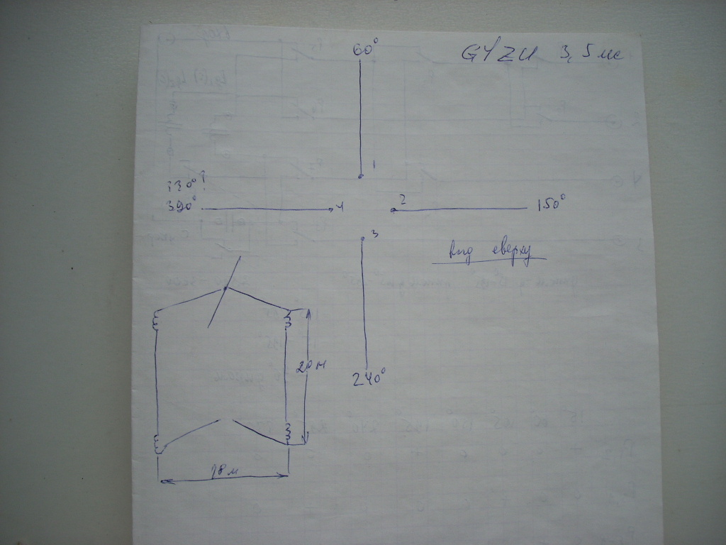

И коротко об остальных ант. Георгия. Это уже наши с Петром зарисовки. Начну с низов, публикации по ним уже были.
160 метров.JPG [ 72.79 Кб | Просмотров: 15742 ]
80-160 метров.JPG [ 92.75 Кб | Просмотров: 15742 ]

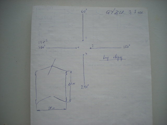

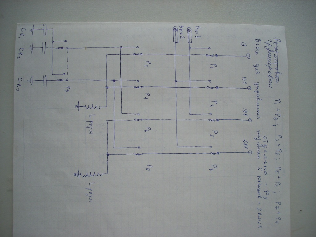

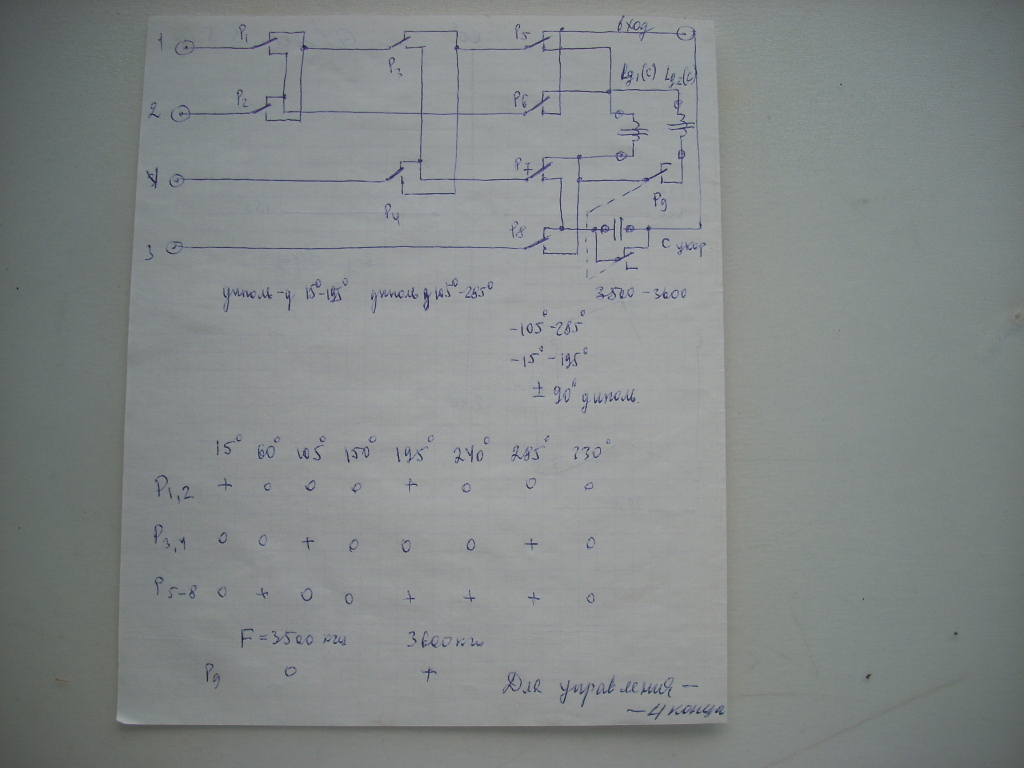

На мачте высотой более 20 м. , со своеобразной крестовиной на верху распологались переключаемые ант. на 40 и 80 метров. У Петра (Еремеева Пертра Андреевича R1AZ) помоему сохранились фото. Первоначально ант. на 80 м. была устроена так:
80 метров.JPG [ 227.76 Кб | Просмотров: 15732 ]
80 м. упр..JPG [ 235.58 Кб | Просмотров: 15732 ]
Позднее G4ZU на 80 метров была им переделана в 4 GP свисающих с концов крестовины и хитрой системой противовесов, а прямоугольники на 40 метров он переделал в вытянутые треугольники. Эти ант. мы не повторяли, поэтому сильно не вникали, но способ настройки пассивных элементов (рефлектор/директор) с помощью индуктивностей и емкостей через четверть волновые отрезки РК, мною был взят на вооружение и во многих конструкциях своих ант. я использовал.

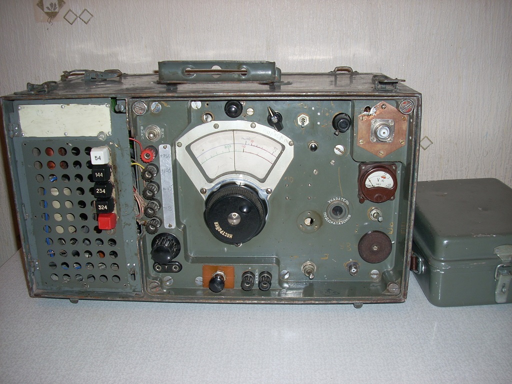

Сообщений: 81
ua1zf писал(а):

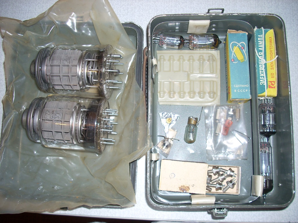

А у меня приемник (из комплекта) еще не найден, но на следующей неделе думаю вопрос закрыть.
Нашел и приемник и небольшой ЗИП (в коробке из под тестера) который Георгий возил с собой. Кабели питания и пару РК (антенна и гетеродин с RX на TX ) похоже остались на севере. Лет пять назад ребята замеряли параметры приемника, осталась запись: Чувствительность при полосе 300 Гц - 0,15мкВ. ИМД3 -91 дБ. Диапазон по блокированию в 2кГц - 120 дБ. Возможно (25 лет назад) они были еще лучше
Приемник.JPG [ 319 Кб | Просмотров: 15408 ]
ЗИП.JPG [ 338.05 Кб | Просмотров: 15408 ]
СообщениеДобавлено: Вт 03 сен 2013 00:52
Интересно, есть шансы его привести в рабочее состояние? :) Интересно сравнить с кенвудами-айкомами :)
СообщениеДобавлено: Вт 03 сен 2013 10:15
Судя по приведенным выше 3-м параметрам может успешно конкурировать с очень многими из них. :wink:
