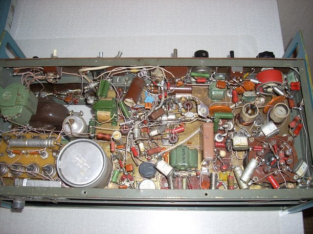

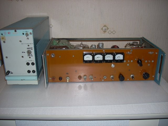

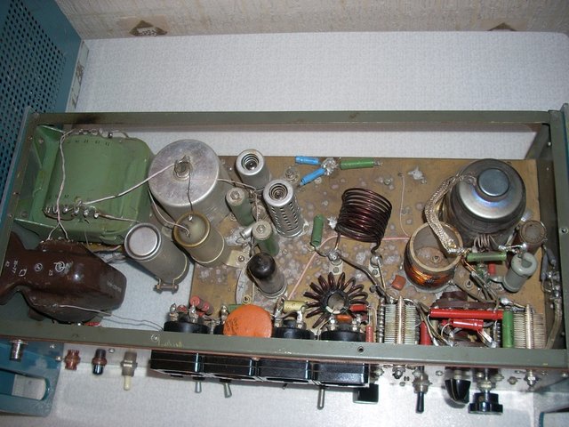

Пока удалось "раскопать" в гараже высоковольтный выпрямитель и передающую часть из комплекта, "копаю" дальше. Принес домой, протер от пыли, снял кожух и сфоткал. Трансиверная часть вся на лампах (6Н3П, 6И1П,6П15П и ГУ-72),вообщем смотрите сами.

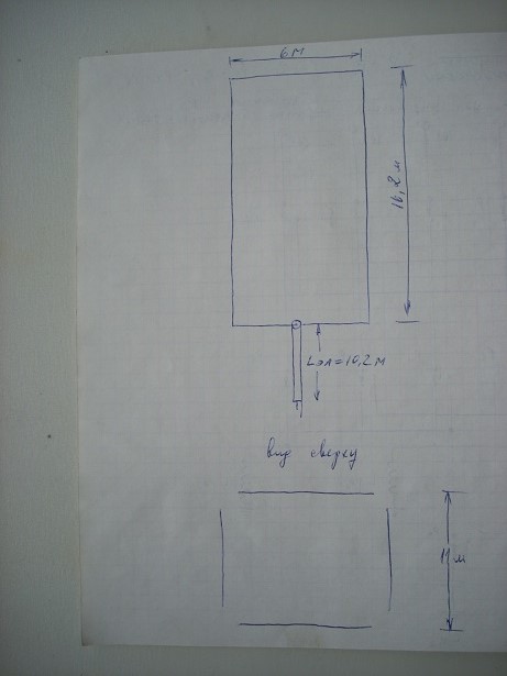

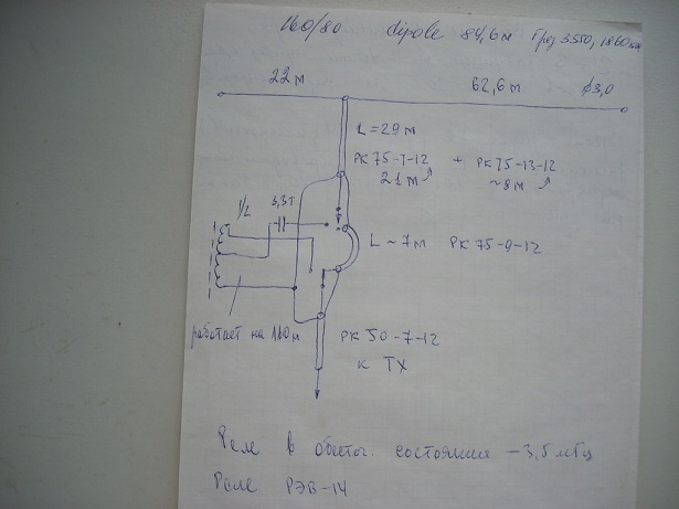

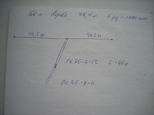

И коротко об остальных ант. Георгия. Это уже наши с Петром зарисовки. Начну с низов, публикации по ним уже были.

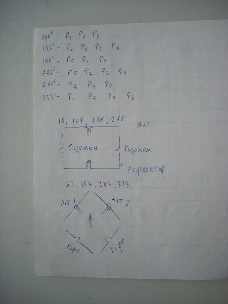

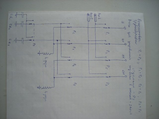

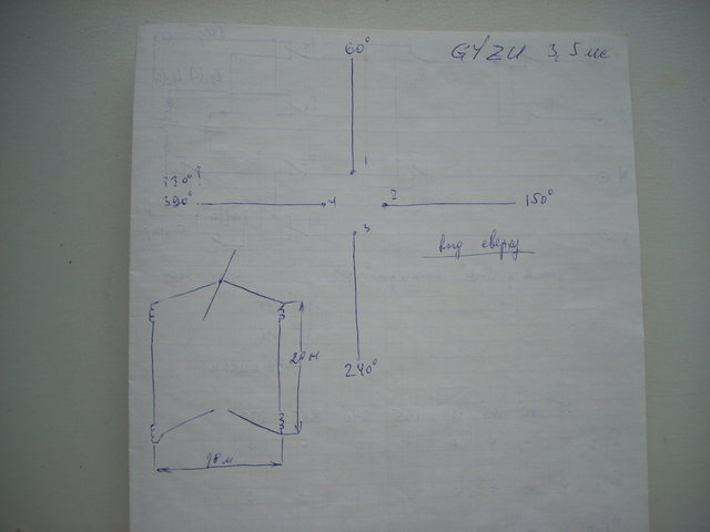

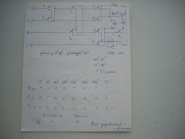

На мачте высотой более 20 м. , со своеобразной крестовиной на верху распологались переключаемые ант. на 40 и 80 метров. У Петра (Еремеева Пертра Андреевича R1AZ) помоему сохранились фото. Первоначально ант. на 80 м. была устроена так:

Позднее G4ZU на 80 метров была им переделана в 4 GP свисающих с концов крестовины и хитрой системой противовесов, а прямоугольники на 40 метров он переделал в вытянутые треугольники. Эти ант. мы не повторяли, поэтому сильно не вникали, но способ настройки пассивных элементов (рефлектор/директор) с помощью индуктивностей и емкостей через четверть волновые отрезки РК, мною был взят на вооружение и во многих конструкциях своих ант. я использовал.

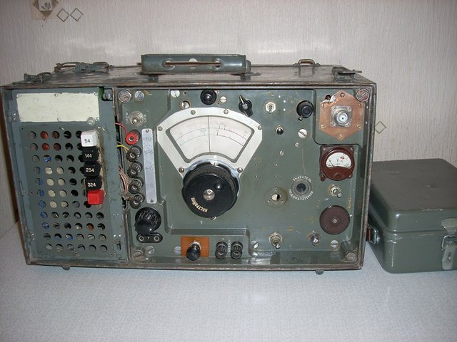

Нашел и приемник и небольшой ЗИП (в коробке из под тестера) который Георгий возил с собой. Кабели питания и пару РК (антенна и гетеродин с RX на TX ) похоже остались на севере. Лет пять назад ребята замеряли параметры приемника, осталась запись: Чувствительность при полосе 300 Гц - 0,15мкВ. ИМД3 -91 дБ. Диапазон по блокированию в 2кГц - 120 дБ. Возможно (25 лет назад) они были еще лучше

Интересно, есть шансы его привести в рабочее состояние? :) Интересно сравнить с кенвудами-айкомами :)
СообщениеДобавлено: Вт 03 сен 2013 10:15
Судя по приведенным выше 3-м параметрам может успешно конкурировать с очень многими из них. :wink:
