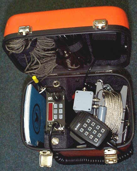

UA1AAP Померяем. Расскажите как. Я валенок и приборов не много - обычный тестер :) Кстати, на счет самодельности антенны я сомневаюсь. Само полотно, изоляторы, крепления и тп сделаны как на заводе. Единственное внутренности коробки как-то не очень выглядят.
В режиме сопротивления 200 - 2000 ом, вместе с отрезками полотна, без СУ в коробочке, померьте и сообщите каково будет сопротивление R общ = R полотна + R серенькой кругляшки. :D

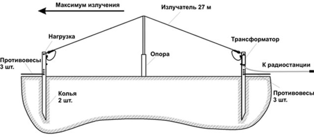

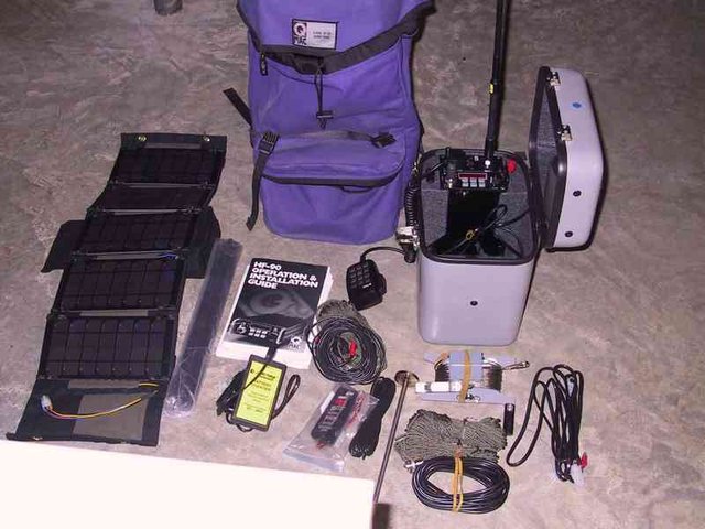

sp155 был прав - вроде это одна из антенн от q-mac hf-90
hf-90.gif [ 179.45 Кб | Просмотров: 17699 ]
320878.jpg [ 33.78 Кб | Просмотров: 17698 ]

Похоже на твою
http://www.radioscanner.ru/forum/topic3 ... msg1073986
http://www.broadbandpropagation.com/PDF ... -150-M.pdf

Стопицот она! Надо собрать по размерам и протестить. Унун 9:1 и 450 Ом нагрузка.

Делал аналог Радиаловской LA-KW. Бевередж, с двумя точками заземления. Луч 60 метров приподнятый посередине на 4-5 метров.

На передачу узкая направленность, в сторону нагрузки. Малошумная. Ксв во всем кв участке <2.0

Противовесы 3 шт. по 10 метров. Колья делал из аллюминия.
foto1.jpg [ 59.7 Кб | Просмотров: 17457 ]

RA1AEE Похожую на /субж/ антенну освоили в производстве Китайцы: HF20A HF 1.5-30MHz 100W WIRE antenna) - $56 на 409shop.
Основное отличие q-mac hf-90, HF20A и подобных от биверов - излучение тактических антенн вверх без "мёртвых зон" для связи на дистанции до 50 км, а бивереджи имеют узкий лепесток в одном направлении, прижатый к земле для охотников за DX.
