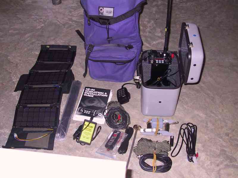

sp155 был прав - вроде это одна из антенн от q-mac hf-90
hf-90.gif [ 179.45 Кб | Просмотров: 17882 ]
320878.jpg [ 33.78 Кб | Просмотров: 17881 ]

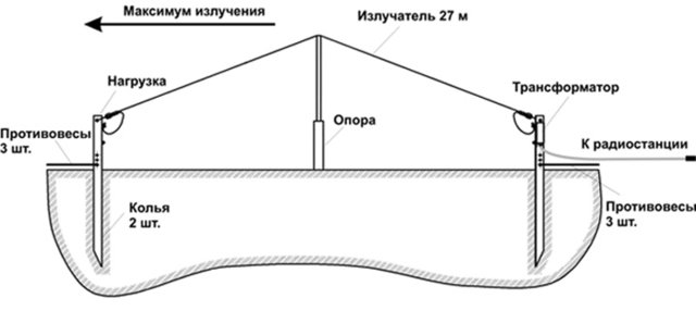

Стопицот она! Надо собрать по размерам и протестить. Унун 9:1 и 450 Ом нагрузка.

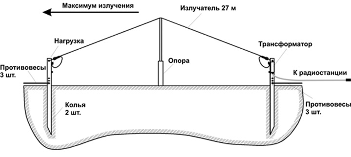

Делал аналог Радиаловской LA-KW. Бевередж, с двумя точками заземления. Луч 60 метров приподнятый посередине на 4-5 метров.

На передачу узкая направленность, в сторону нагрузки. Малошумная. Ксв во всем кв участке <2.0

Противовесы 3 шт. по 10 метров. Колья делал из аллюминия.

RA1AEE Похожую на /субж/ антенну освоили в производстве Китайцы: HF20A HF 1.5-30MHz 100W WIRE antenna) - $56 на 409shop.
Основное отличие q-mac hf-90, HF20A и подобных от биверов - излучение тактических антенн вверх без "мёртвых зон" для связи на дистанции до 50 км, а бивереджи имеют узкий лепесток в одном направлении, прижатый к земле для охотников за DX.
