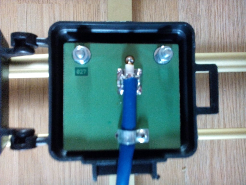

СообщениеДобавлено: Вт 20 май 2014 19:27
Нет, рано еще в поле, рано!
Там Вы уже один раз были и довели антенну до ума! :D
Сравните впаянную монтажную микроскопическую точку с центральной жилой кабеля туда аккуратно вставленную в заводском варианте и Вашем, сделанном наспех, даже без полного огиба винтика.
Увеличившийся объем и площадь этой монтажной точки и увели КСВ на частоте 432 в сторону.
Все переделывайте заново, или кормите комаров снова на любимой горке.
Если не переделаете, на радиосвязь с Вами на 432.200 выходить мне бесполезно ...
Огромная разница в монтажных емкостях получилась! На этих частотах такое недопустимо!
Только это и дало Вам КСВ - 4 !
Да, а оплетка на частоте 432 имеет связь емкостную ...

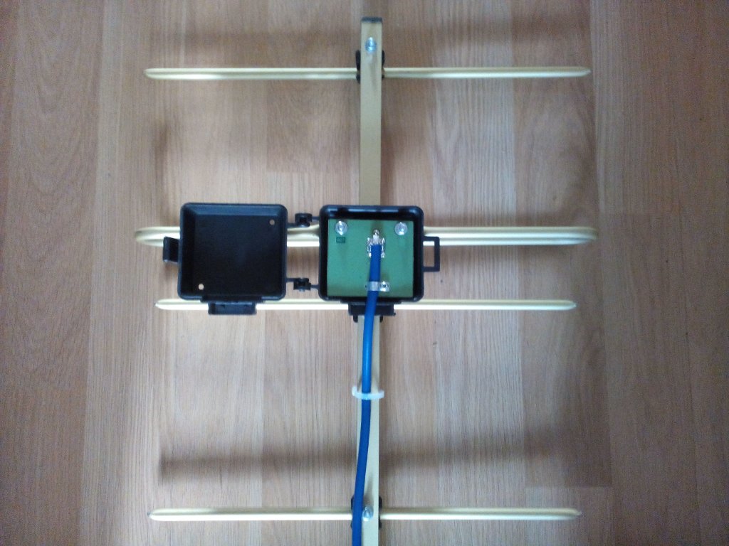

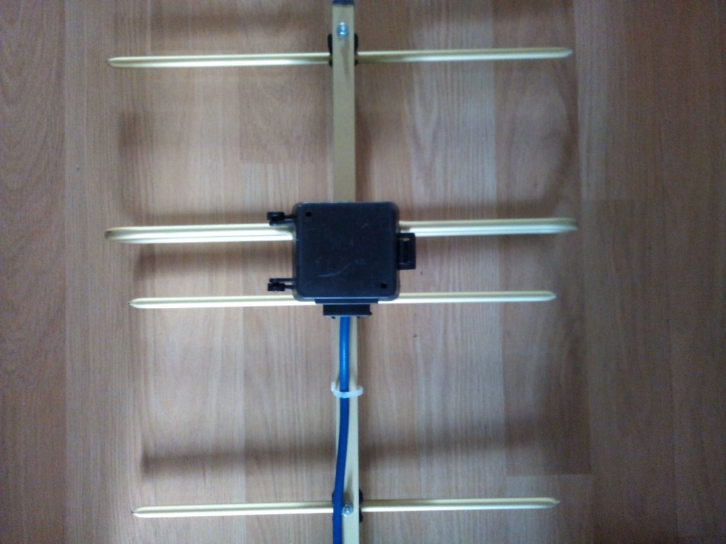

Всем привет! Добрался я вчера до своей антенны и вот результат (фотки). Кабель из коробки должен выходить по направлению "к директорам" а не "к рефлектору"! Вибратор можно закрепить и "наоборот", при этом сильно уменьшается расстояние между первым директором и вибратором что вызывает уменьшение волнового сопротивления. Я не поленился, съездил в гараж и осмотрел старую антенну "микроники" RS18/430, там также кабель выходит "к директору".

R1BAH писал(а):
У меня коробка в обратную сторону развернута.
Это понятно. Расстояние между вибратором и 1-м директором какое?
 Заголовок сообщения: Re: Антенна RS20/430-435
СообщениеДобавлено: Чт 22 май 2014 11:23
Смогу только вечером сказать.
СообщениеДобавлено: Чт 29 май 2014 14:20
Всем привет! У моей антенны расстояние между вибратором и первым директором составляет 50 мм.

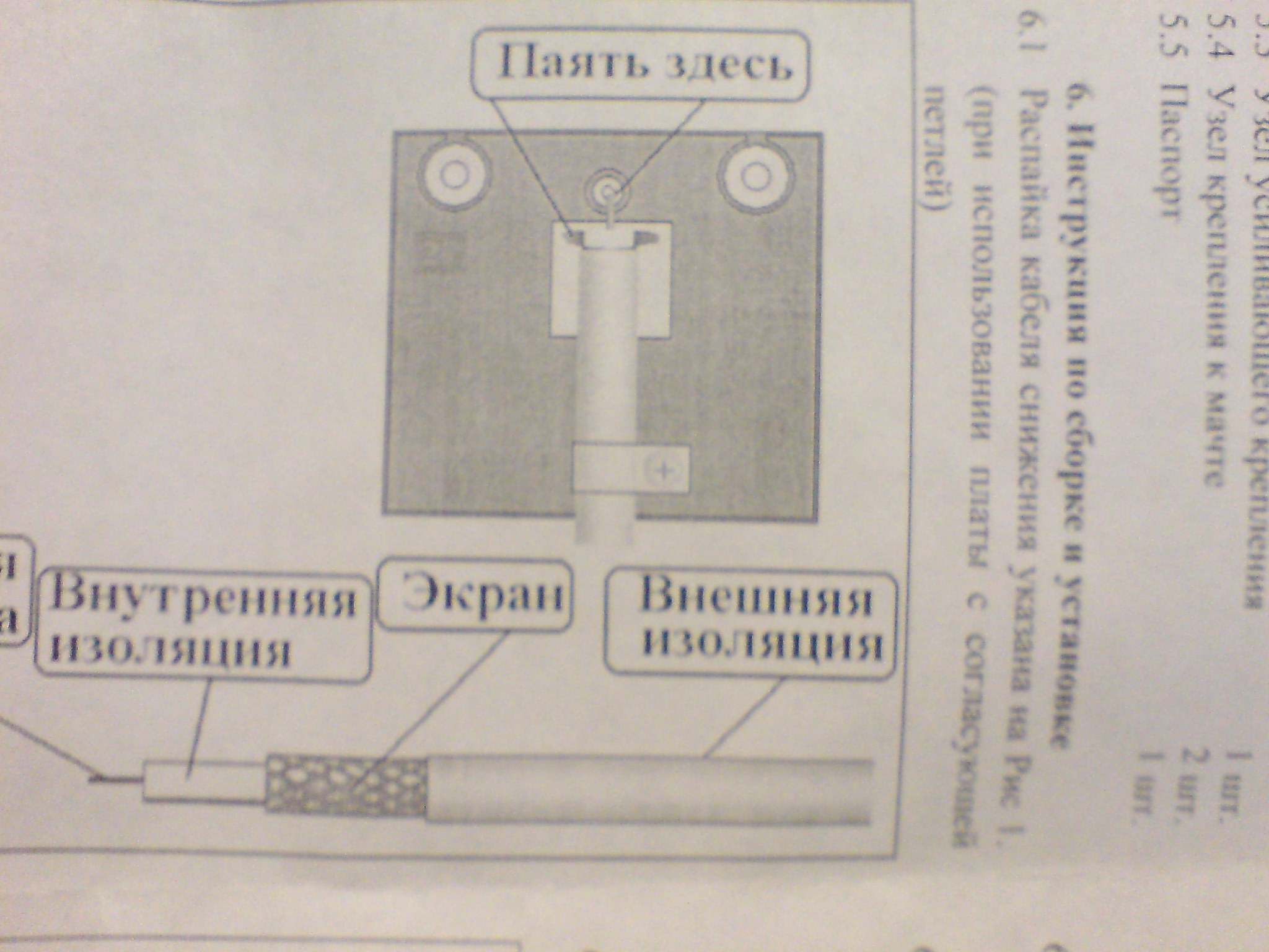

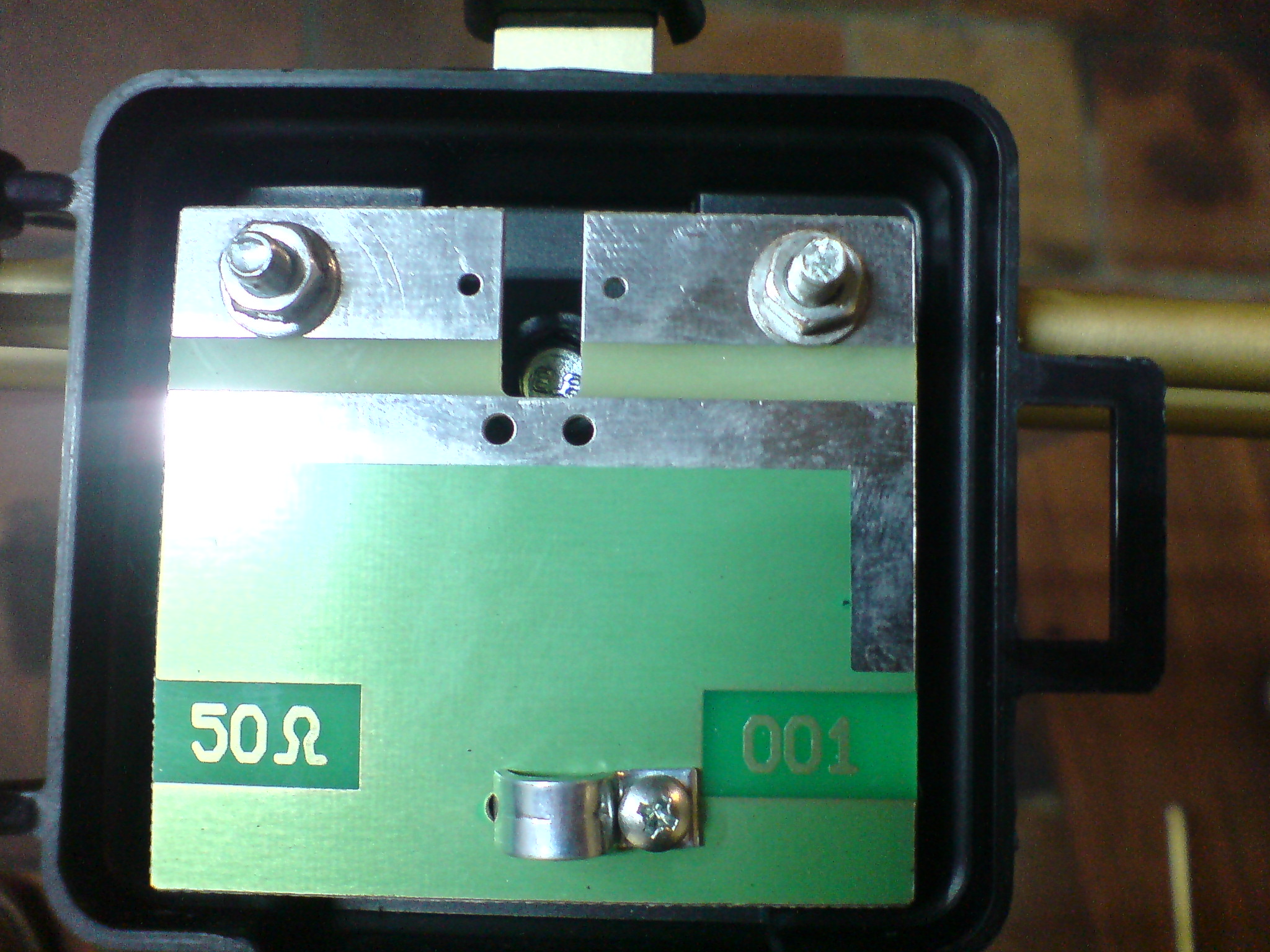

Сегодня, подготавливая антенны к предстоящему тесту испытал воистину ошеломительный облом. Больше я ни одной антенны этой дрянной фирмы не куплю. С меня хватило первого раза с доработками напильником SF6/144, теперь я купил очередные 2 конструктора, которые после сборки надо обработать на дрочильном станке. Первый конструктор на 2 метра, как выяснилось, требует при сборке доработать его до рабочего состояния, путём сотворения трансформатора. Фиг с ним, это опустим.
Коснусь темы топика - второго конструктора. Сразу скажу, что все элементы целы, всё выглядит красиво, но... Паспорт антенны и реальная антенна не имеют ничего общего между собой в части вибратора. Привожу фотографию платы и фотографию фрагмента инструкции. Плату можно сравнить с теми, что уже были опубликованы в этом топике. Сразу скажу, что с обратной стороны никаких витков кабеля, никаких печатных проводников нет. Куда подпаиваться - не понятно, поскольку трансформатора нет.
DSC00552.JPG [ 661.45 Кб | Просмотров: 11579 ]
DSC00553.JPG [ 450.22 Кб | Просмотров: 11579 ]
В сухом остатке:
1. поскольку выходные, я не могу сейчас в спешном порядке найти куски RG58 или другого 50 Ом кабеля, что бы изготовить трансформаторы для обеих антенн;
2. есть большое желание эти два куска г..на вернуть производителю, как изделия, не соответствующие заявленному в описании, поскольку я рассчитывал, что купил готовые изделия и не предполагал, что потребуется допилка, усушка, утряска и удрочка;
3. не соответствую изделия потому, что я покупаю их под названием "Антенна стационарная наружная направленная", а по факту получаю "Набор для сборки антенны стационарной направленной", что с точки зрения потребительского законодательства есть две разные вещи;
4. в результате всего этого, летние соревнования для меня в этом году проходят на трибунах болельщиков.
Короче, я в ярости!!! :twisted:

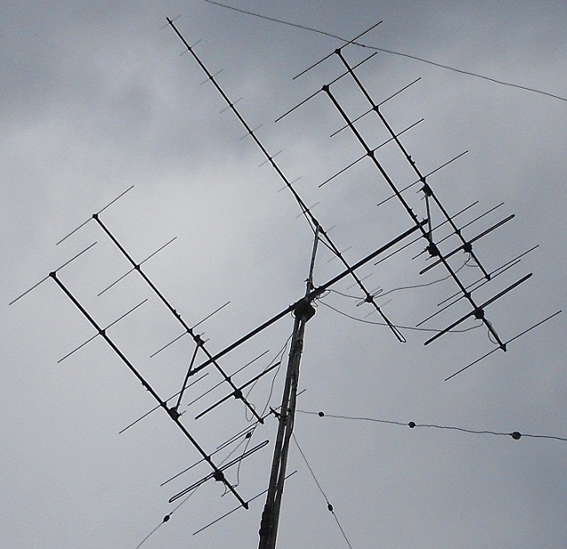

Дача R1CN, KO69RS, 4х6 на 144 и 15 эл на 70 см.JPG [ 178.8 Кб | Просмотров: 11560 ]

Александр Константинович, спасибо за приглашение, но это надо сейчас выезжать, а я, к сожалению, не смогу. Нашел куски RG58, буду делать согласование. На чём Бог послал выйду в тесте. :)
СообщениеДобавлено: Сб 14 июн 2014 02:26
Сделал симметрирующее. КСВ 1,2 на 432.400. На 433 уже 1,5, на 434 - 2, так же вниз. Буду пробовать в тесте эту антенну.
