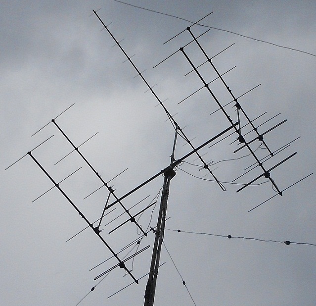

Потратьте 1 000 на бензин, приезжайте ко мне.
Жду Женю RK1AA, но не уверен, что он вырвется.
Переговорите с ним. Уточните все. Или оба с ним приезжайте, это было бы лучше всего, или ... один Вы.
Смогли бы эффективно поработать коллективом на один любой из наших трех позывных!
Жду, все есть, и отдельный свободный радиошек, и эффективные антенны, и мое радушие ...
Дача R1CN, KO69RS, 4х6 на 144 и 15 эл на 70 см.JPG [ 178.8 Кб | Просмотров: 11571 ]
