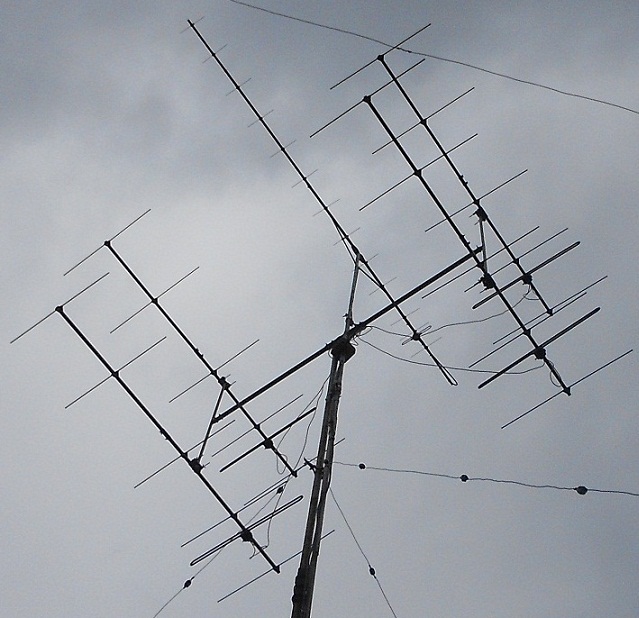

Вадим, доброе утро!
Не все потеряно!
Потратьте 1 000 на бензин, приезжайте ко мне.
Жду Женю RK1AA, но не уверен, что он вырвется.
Переговорите с ним. Уточните все. Или оба с ним приезжайте, это было бы лучше всего, или ... один Вы.
Смогли бы эффективно поработать коллективом на один любой из наших трех позывных!
Жду, все есть, и отдельный свободный радиошек, и эффективные антенны, и мое радушие ...
