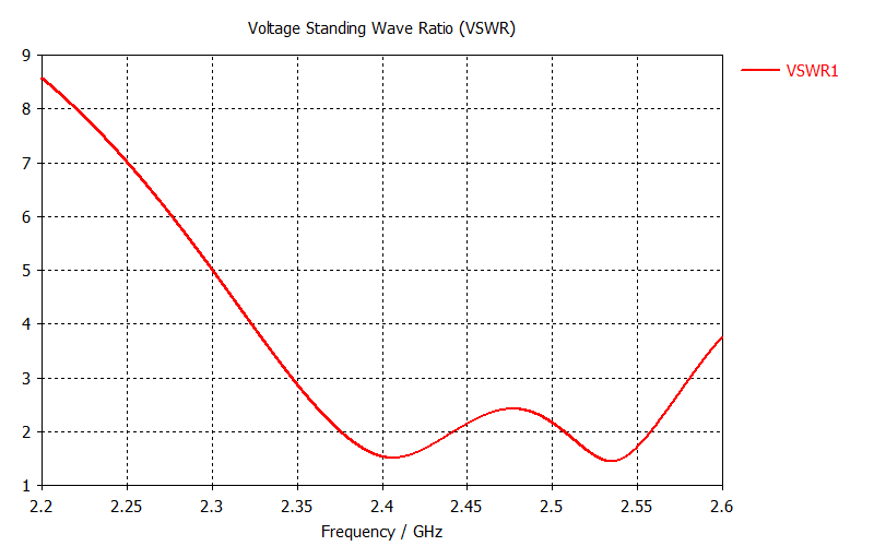

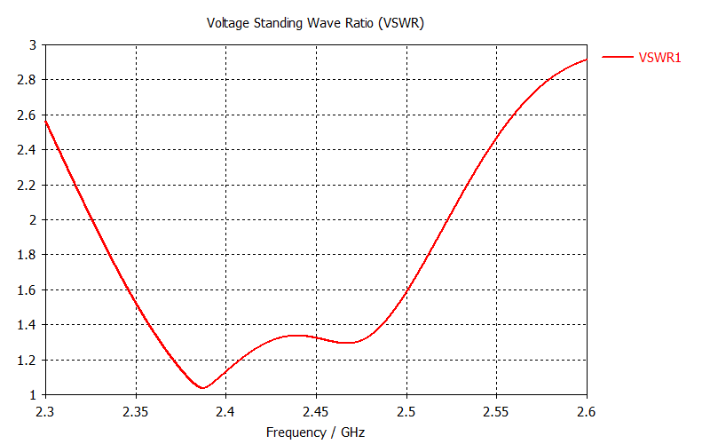

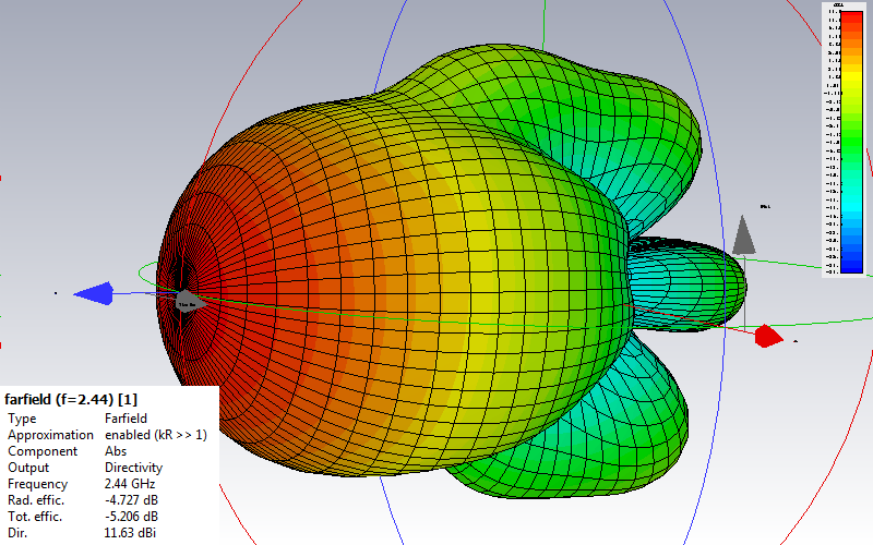

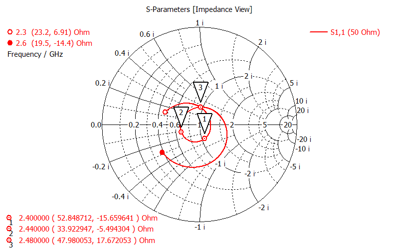

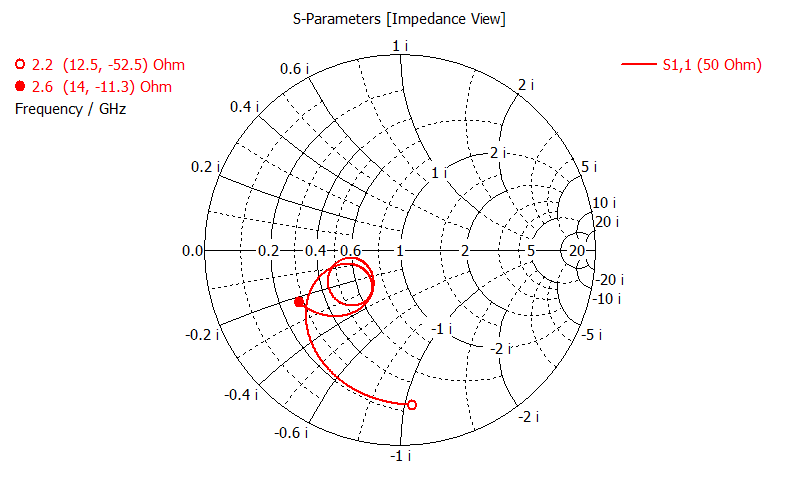

Можно для расширения полосы, еще рядом с патчем разместить такой же, но только чуть чуть меньшего размера, при этом расстояние между патчами 0.2-0.5мм.
дорисовал третий патч и полоса сразу изменилась. усиление упало до 11.6 дби. линии пока что не трогал

СообщениеДобавлено: Сб 20 янв 2018 11:17
Если в таком варианте, то щели с патчей нужно убрать, так как они вносят емкостную составляющую и график на диаграммах Смита получается ниже. А еще какое расстояние между патчами? Что бы уменьшить горб в центре характеристики нужно это расстояние сделать меньше, что бы увеличить связь между патчами. Если это расстояние и так очень маленькое, то можно соединить патчи между собой тоненькой линией 1-2 мм, ближе к углам, там сопротивление будет 500-600 Ом (а может и больше) и линию с таким же сопротивлением сделать. Можно такие же патчи сверху и снизу разместить.
То что, пассивный патч находится между двумя активными, это скорее всего и снижет усиление, возбуждается от двух активных патчей не в фазе.

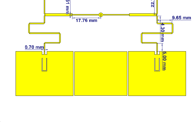

Вариант с дополнительным прямоугольником

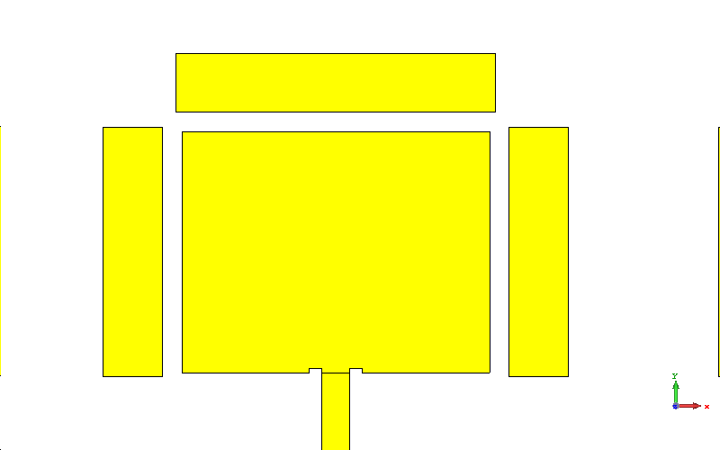

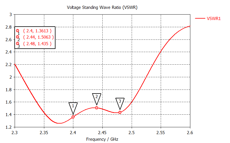

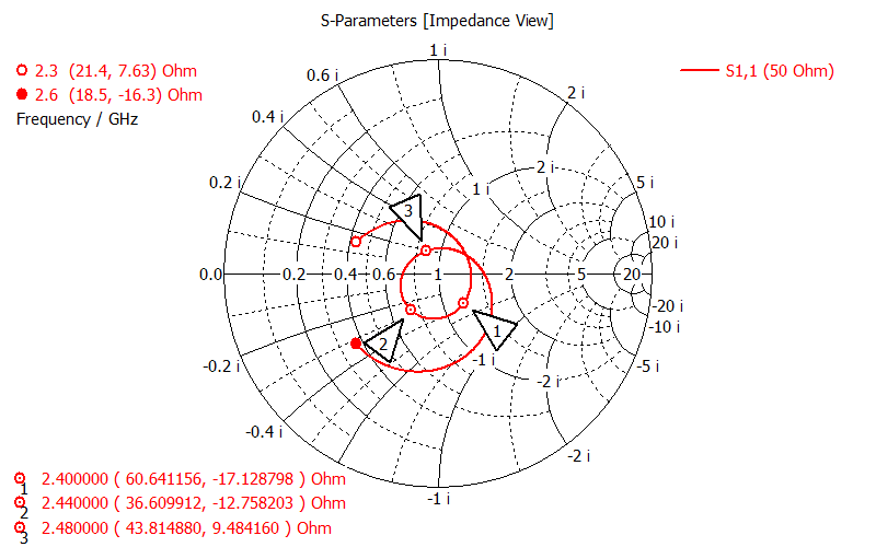

опробовал вариант антенны с двумя прямоугольниками рядом с излучателем. входной импеданс упал, пришлось изменить сопротивление питающих полосков.
предыдущий 8 вариант лучше не пытаться делать - там слишком много критичных размеров из-за которых повторяемость ухудшится
rectangle_vswr.png [ 17.17 Кб | Просмотров: 10126 ]

СообщениеДобавлено: Вс 21 янв 2018 19:34
Ну что, красиво! Можно еще сверху и снизу добавить пассивные патчи на третью частоту, полоса еще расширится. А с усилением и диаграммой как дела?
СообщениеДобавлено: Вс 21 янв 2018 21:04
Сообщений: 465
Откуда: KO69AK
12.8 dBi

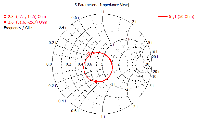

графики патча с тремя прямоугольниками. получается аналогично варианту с двумя. усиление 12.8

СообщениеДобавлено: Пн 22 янв 2018 21:53
Так верхний патч нужно сделать другого размера, например короче, на более высшую частоту. Причем все эти три патча можно сделать разных размеров, тогда в средней части "седла" не будет. Разница в размерах патчей должна быть небольшой, тогда и сопротивление антенны будет более линейно изменяться. Хотя и сейчас в таком виде, очень хороший результат.
СообщениеДобавлено: Пн 22 янв 2018 23:38
Сообщений: 465
Откуда: KO69AK

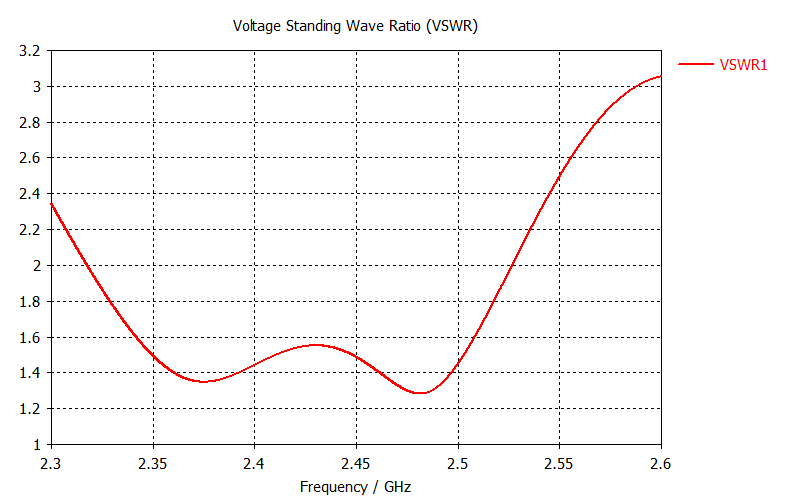

при приближении прямоугольников к патчу с зазором 0.8 мм график стал вот таким. КСВ меняется от 1,4 до 2,3 в полосе обзора от 2.3 до 2.6 ГГц
