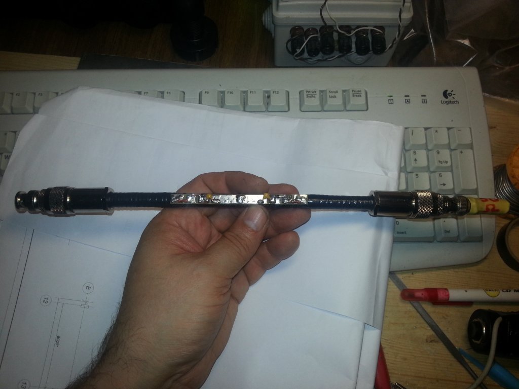

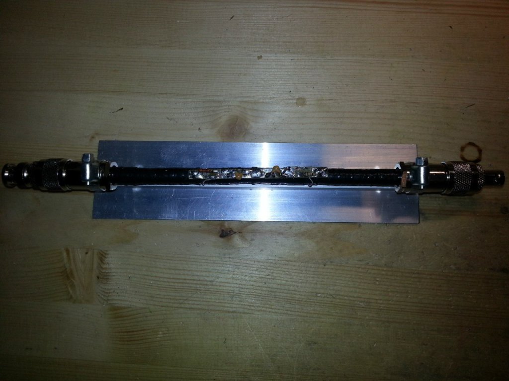

Если делать КСВ метр на УКВ, то лучше разъемы применять для заделки на кабель. Соединители типа SO-239, PL-239, на укв лучше не применять они имеют ненормированное волновое сопротивление от 50 до 75 ом и работают до 50 мгц, на УКВ у них большие потери и большой КСВ. Если им дать ватт 100 на частоте 145-435 мгц будут сильно грется. Для УКВ надо применять настоящие коаксиальные разъемы типа N, BNC, SMA и наши отечественные СР-50, это настоящие коаксивльные разъмы у них КСВ на частоте 3ГГц не превышает 1.3-1.4, а работоспособны до 10 ГГц.
Все подтвердилось экспериментом. Сделал такой датчик на RG-213. Проложенную фольгу выбросил, чулок натянул прямо на п/э стержень. С концов закрепил разъемы N-типа (два гнезда на кабель RG-213). Отвода два, параллельно, с противоположных сторон. Резисторы справа и слева подобрал по 100 Ом. Монтаж сделал на стеклотекстолитовой полоске. Разъемы притянуты хомутами с винтом к алюминиевому конструктиву.
Разница чувствуется сразу: нагрузка 50 Ом (которая на фото чуть выше), дает очень близкие к нулю показания по обратной волне. А вот нагрузка 150 Ом - практически половину шкалы (тройка), как по классике. Частота 145 МГц.

СообщениеДобавлено: Сб 16 апр 2016 00:33
Вот в таком исполнении действительно можно ожидать правильные и достоверные показания ксв метра. Разъемы заделанные на кабель и сам кабель являются частью фидера, тем самым сохраняется целостность фидерного тракта и потери сигнала минимальны.

Если делать тогда по приведенной ниже схеме...где можно добиться хорошей симметрии.
Переделал датчик по Вашей схеме с одним отводом и двумя резисторами на концах - под разъемы N-типа с нормальной заделкой (не поленился прогуляться на Юнону "к Валерии" :). Сразу ощутил результат - удалось вогнать обратную волну почти в ноль (на МОНе получил на 145 МГц КСВ меньше 1,05). Резисторы на концах четко по 100 Ом.

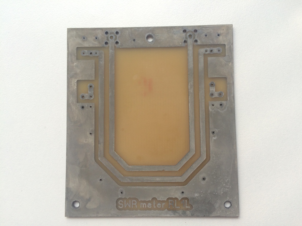

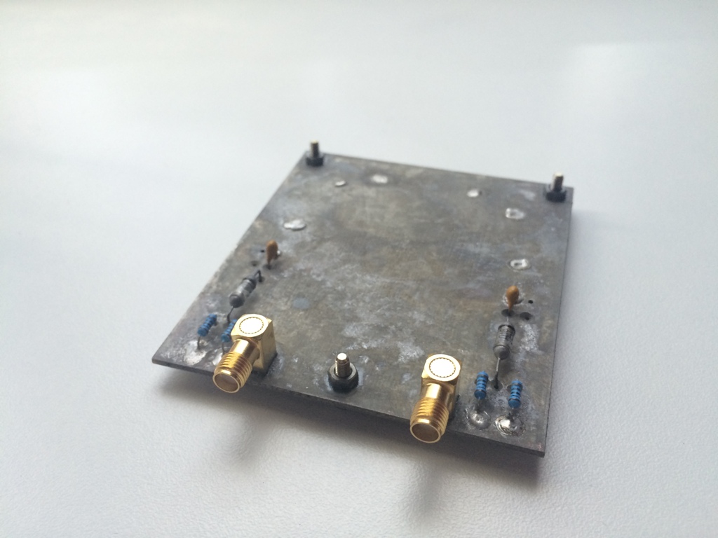

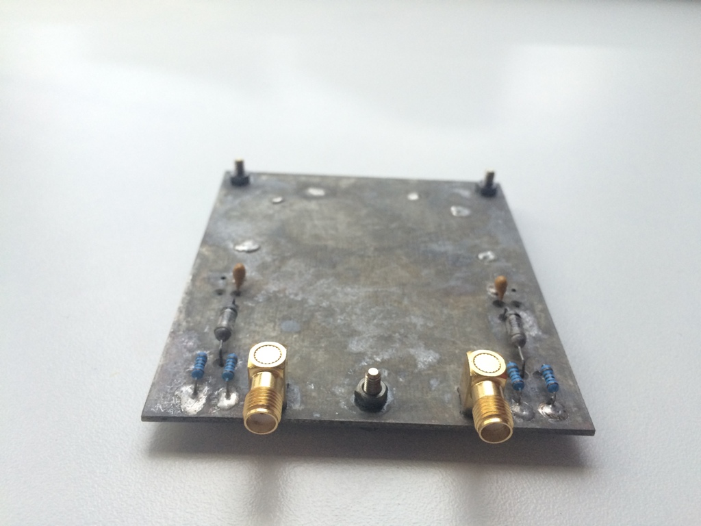

Вот вытравил платку КСВ метра на 145-430 мгц.

СообщениеДобавлено: Вс 17 апр 2016 17:01
По два резистора параллельно - это чтобы точнее подогнать номиналы?
СообщениеДобавлено: Вс 17 апр 2016 19:16
Это два резистора по 100 ом, что бы было ровно 50 ом, потому что, в рядах номиналов есть только 51 ом, 49.9 ом, а ровно 50 ом нет. А так же при параллельном соединении резисторов уменьшается их индуктивность, что хорошо сказывается на высоких частотах.
