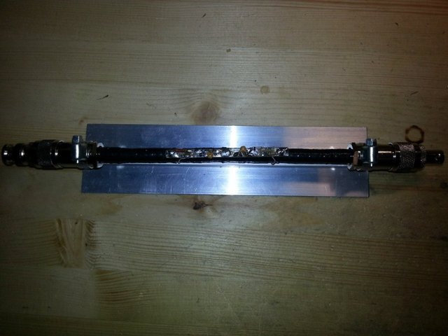

Все подтвердилось экспериментом. Сделал такой датчик на RG-213. Проложенную фольгу выбросил, чулок натянул прямо на п/э стержень. С концов закрепил разъемы N-типа (два гнезда на кабель RG-213). Отвода два, параллельно, с противоположных сторон. Резисторы справа и слева подобрал по 100 Ом. Монтаж сделал на стеклотекстолитовой полоске. Разъемы притянуты хомутами с винтом к алюминиевому конструктиву.
Разница чувствуется сразу: нагрузка 50 Ом (которая на фото чуть выше), дает очень близкие к нулю показания по обратной волне. А вот нагрузка 150 Ом - практически половину шкалы (тройка), как по классике. Частота 145 МГц.

Вот в таком исполнении действительно можно ожидать правильные и достоверные показания ксв метра. Разъемы заделанные на кабель и сам кабель являются частью фидера, тем самым сохраняется целостность фидерного тракта и потери сигнала минимальны.

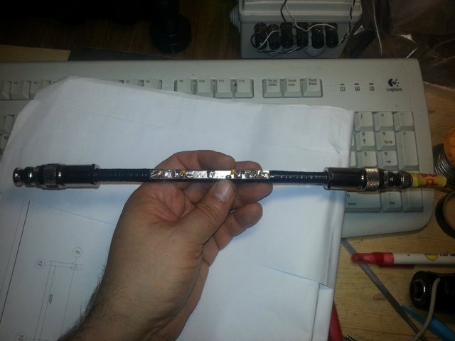

Переделал датчик по Вашей схеме с одним отводом и двумя резисторами на концах - под разъемы N-типа с нормальной заделкой (не поленился прогуляться на Юнону "к Валерии" :). Сразу ощутил результат - удалось вогнать обратную волну почти в ноль (на МОНе получил на 145 МГц КСВ меньше 1,05). Резисторы на концах четко по 100 Ом.
