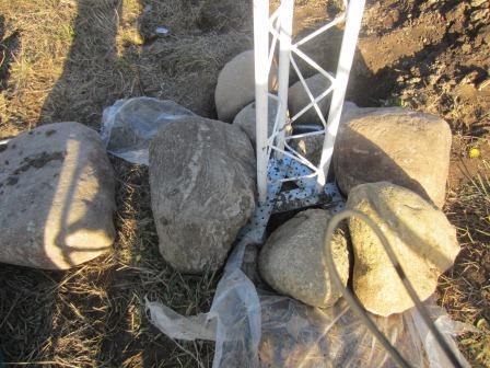

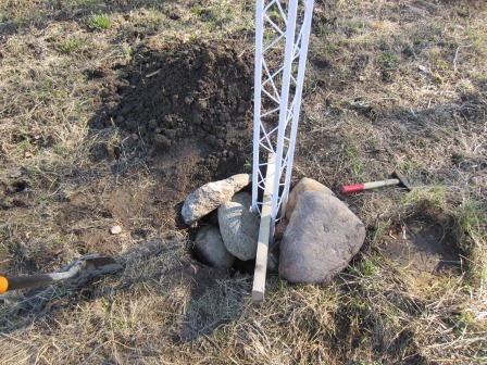

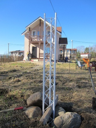

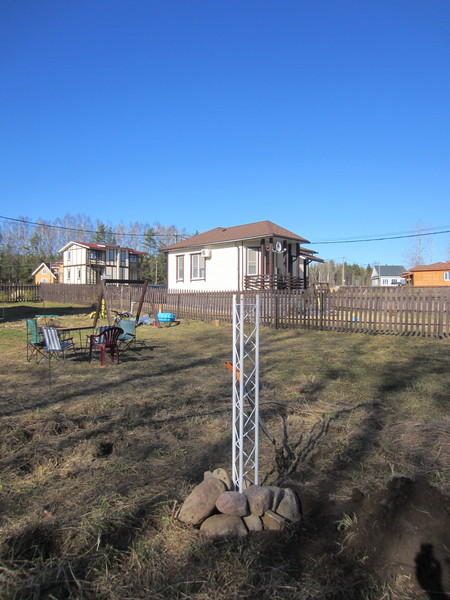

Посмотрел я на вас, и начал работу над конструированием своих мачт :)

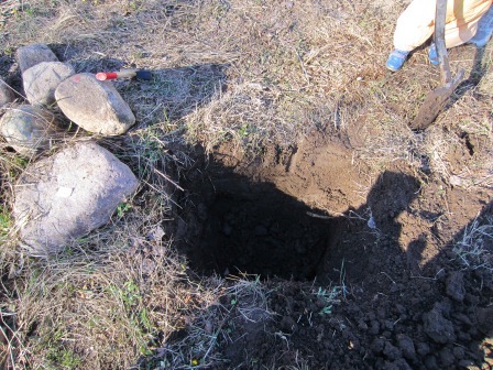

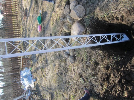

Проверенная конструкция мачты СТ-12. Приобрел в течение года 6 секций. Основание поставил в выкопанную яму глубиной 40 см. В качестве временного решения крепится большими камнями. Вбиваются арматурные стержни и обвариваются для контура заземления. Контур перед заливкой бетоном приваривается к первой секции мачты. Бетонирование буду проводить после сборки основной части конструкции - дабы точно выставить мачту по вертикали.
Конструкция позволяет наращивать мачту секциями по 2 метра до высоты в 30 метров :)
Запланирована высота 12 метров - более и не требуется.
На мачту будет установлен RQUAD 20-10м, а так же выше него антенны 144 и 430 мгц.
Поворотное устройство 450ое.
Остается прикупить последнюю секцию под установку поворотного устройства.
Мачта легко устанавливается как одним человеком, так и 2-3мя.

СообщениеДобавлено: Ср 01 май 2013 20:07
Сообщений: 273
Ваня! А может, все таки, секцию мачты в бетон не закатывать? А собрать из арматурной проволоки или просто ненужного металлического хлама каркас с приваренными шпильками, на которые уже установить нижнюю секцию. Гайками на шпильках можно будет выставить вертикаль, а то если, точнее, очень вероятно при таком маленьком объеме фундамента его (фундамент) "поведет" и подкрутить вертикаль уже будет нереально. Плюс еще, если ты собрался лить прямо в грунт, то будут подводные (поземные, гы-гы-гы) камни в плане потери прочности бетона на границе земля-бетон. Подробнее ТУТ.

СообщениеДобавлено: Ср 01 май 2013 21:24
UB1ACX писал(а):
Поэтому я подумал, и решил просто завалить валунами :)
А вообще у брата неплохо так получилось залить бетоном ;)

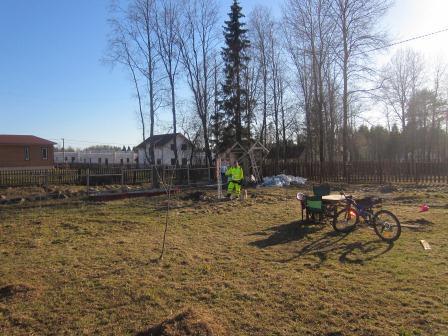

СообщениеДобавлено: Ср 01 май 2013 21:28
Из моего опыта установки унжи-2 и заливки одной секции бетоном - стоит уже 3 года на ней 5 секций без растяжек как вкопанная ... при этом грунты не самые приятные в месте установки (в отличие от моего участка - у меня там 1,5 метра утрамбованного чернозема - подсыпал 3 года назад весь участок).
СообщениеДобавлено: Чт 02 май 2013 22:44
Ваня, класс! Неужели всё наконец-то у тебя там решилось?
СообщениеДобавлено: Чт 02 май 2013 23:26
Все относительно :)
Решается, и будем надеяться уже точно так, как надо. Проводил RA1AMO и залил основание мачты раствором :) Установил закладные стержни, на них уже крепится первая секция мачты.
Окончательная заливка площадки будет в конце пьессы, после того как вобью заземлители и соединю их сваркой.
Маша уже решила пустить вьющиеся растения по мачте :) Чтобы вид украшали :)
После завтра буду проверять методом установки секций :)
