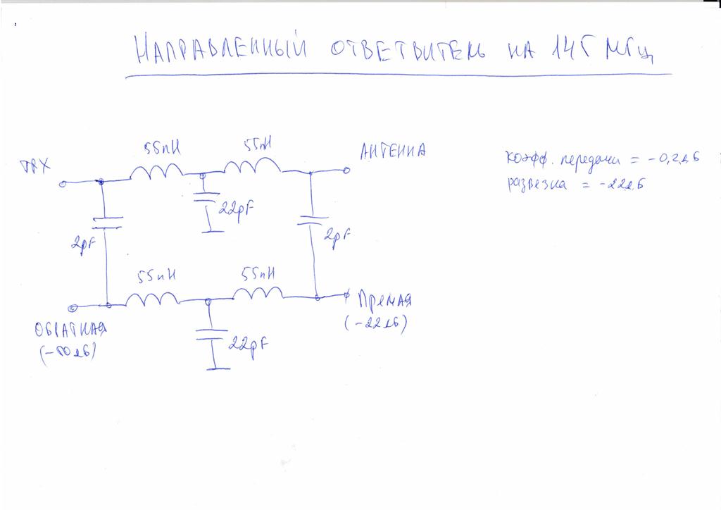

СообщениеДобавлено: Чт 27 окт 2016 12:57

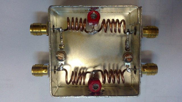

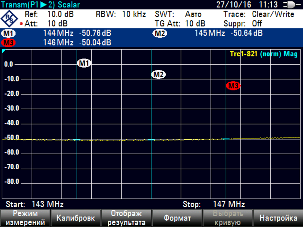

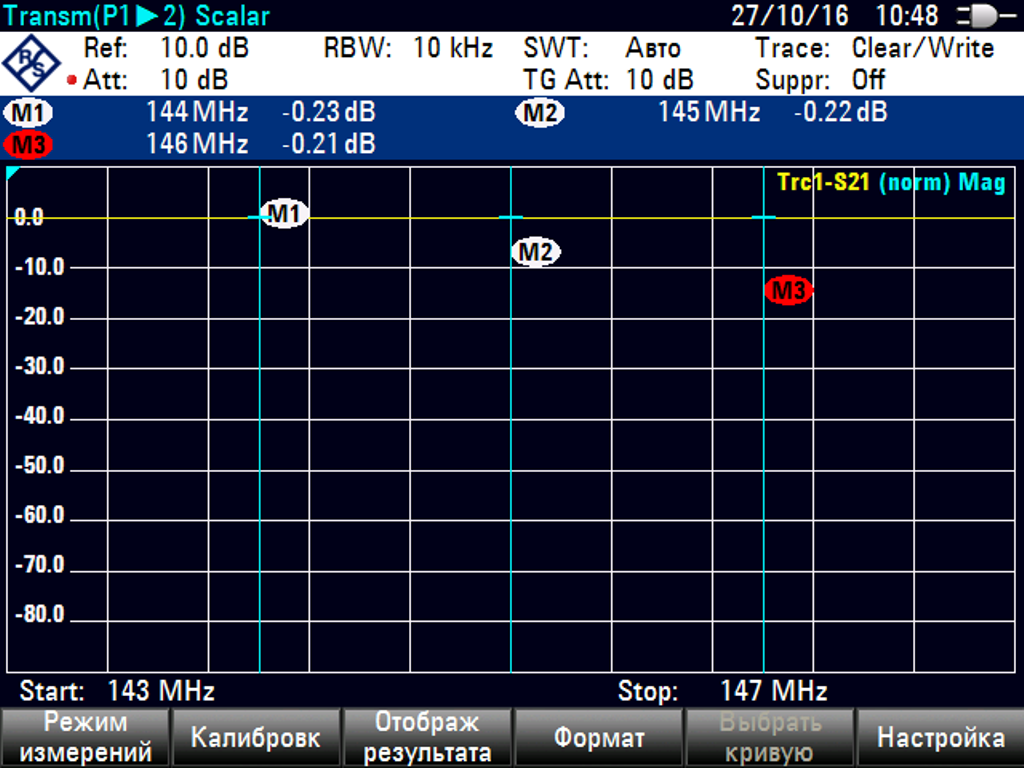

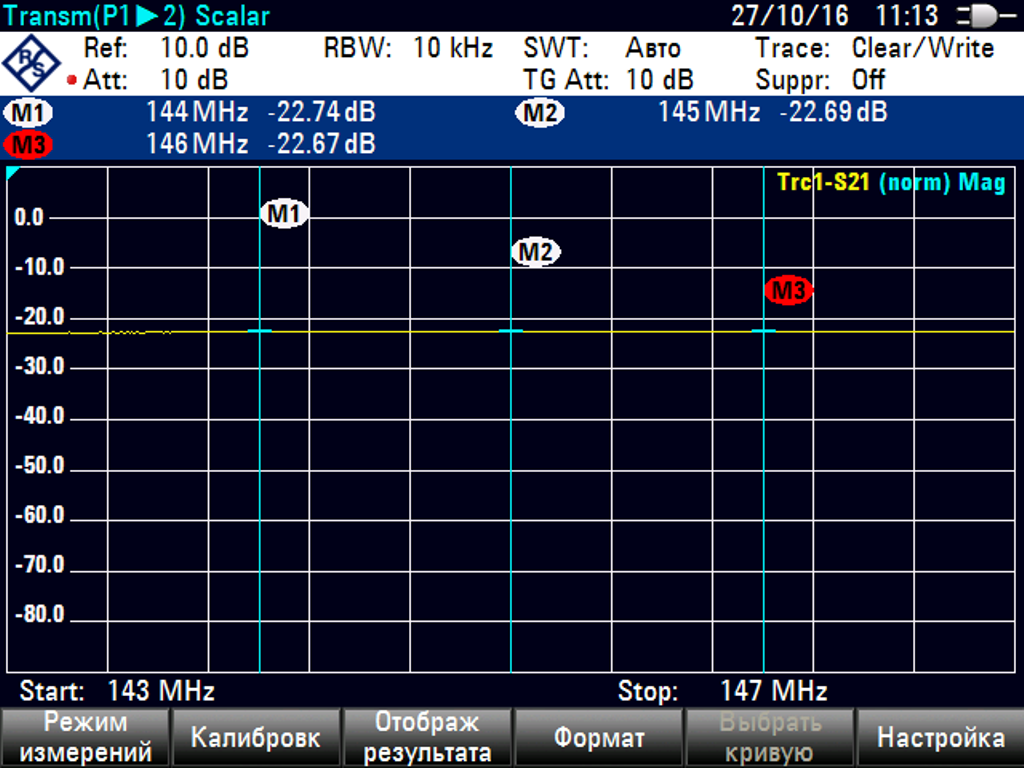

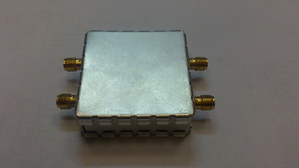

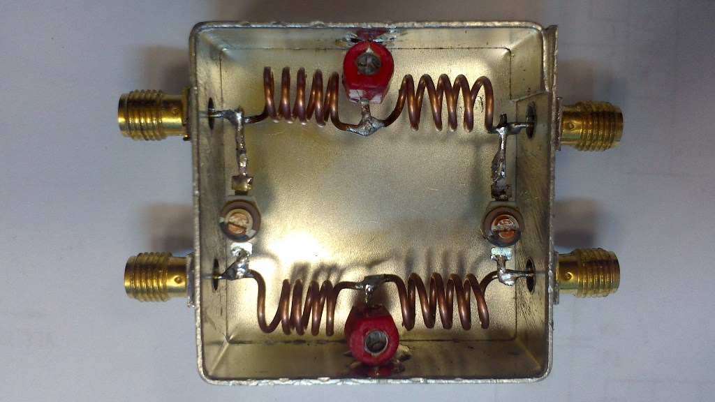

Решил сделать однодиапазонный КСВ метр на 145 МГц, для однодиапазонного укв трансивера. Для уменьшения размеров выбор пал на LC ответвитель на дискретных элементах. На схеме и на фото в принципе вся конструкция видна. Развязка составила -22 дБ, обратная волна подавлена на -50 дБ, что позволит измерять КСВ до 1.09. Коэффициент передачи -0.2 дБ

Комментарий к файлу: коэффициент передачи
КП.png [ 232.83 Кб | Просмотров: 19395 ]

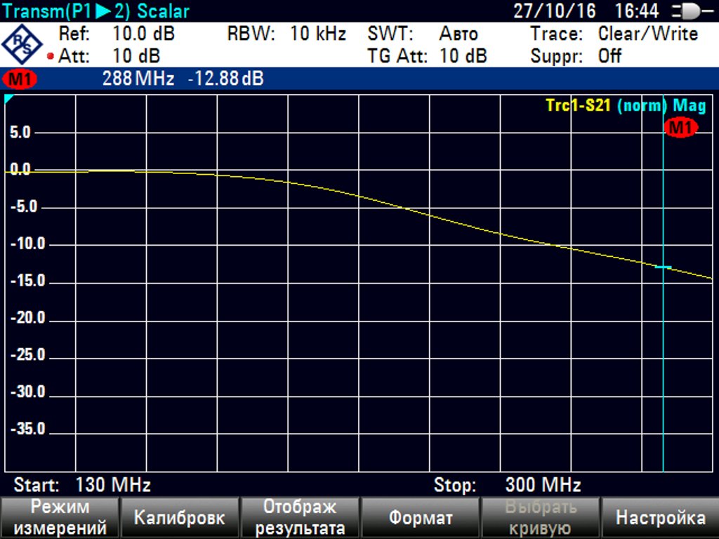

СообщениеДобавлено: Чт 27 окт 2016 18:03
Да еще дополнительная возможность КСВ метра, так как это ФНЧ, подавляет 2 гармонику на -13 дБ, т.е в 20 раз.

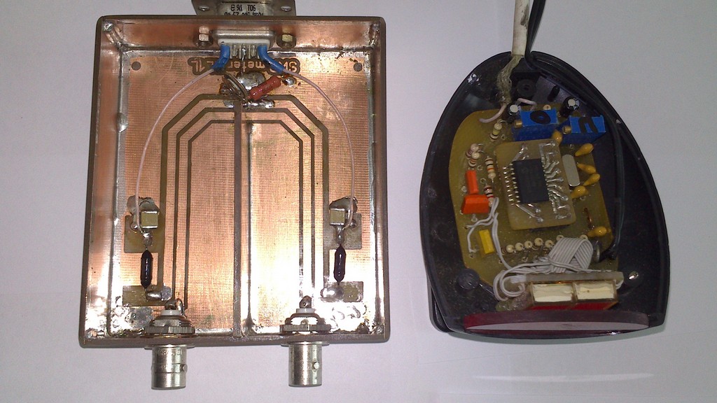

СообщениеДобавлено: Сб 14 апр 2018 13:45

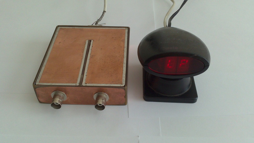

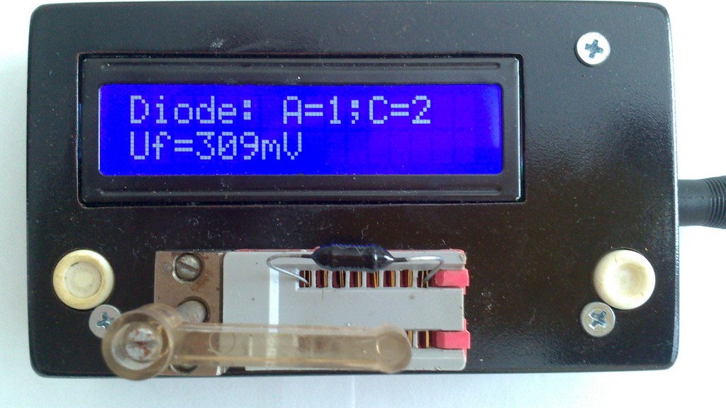

Вот несложный КСВ метр на 145 МГц с цифровым вычислителем. Сам направленный ответвитель сделан по полосковой технологии. Коэффициент направленности получился около 20 дБ, что в принципе неплохая цифра. Диоды Д311А, резисторы на !00 Ом(постоянный и переменный), реально должно быть около 25 Ом. В принципе на фото все видно. Сам вычислитель сделан из журнала Радио 2006 №3. Диоды удобно подбирать на транзистор-тестере (тестер полупроводниковых элементов).
ТТ.jpg [ 131.94 Кб | Просмотров: 17508 ]
КСВ 145.jpg [ 163.38 Кб | Просмотров: 17508 ]
КСВ145.jpg [ 87.86 Кб | Просмотров: 17508 ]

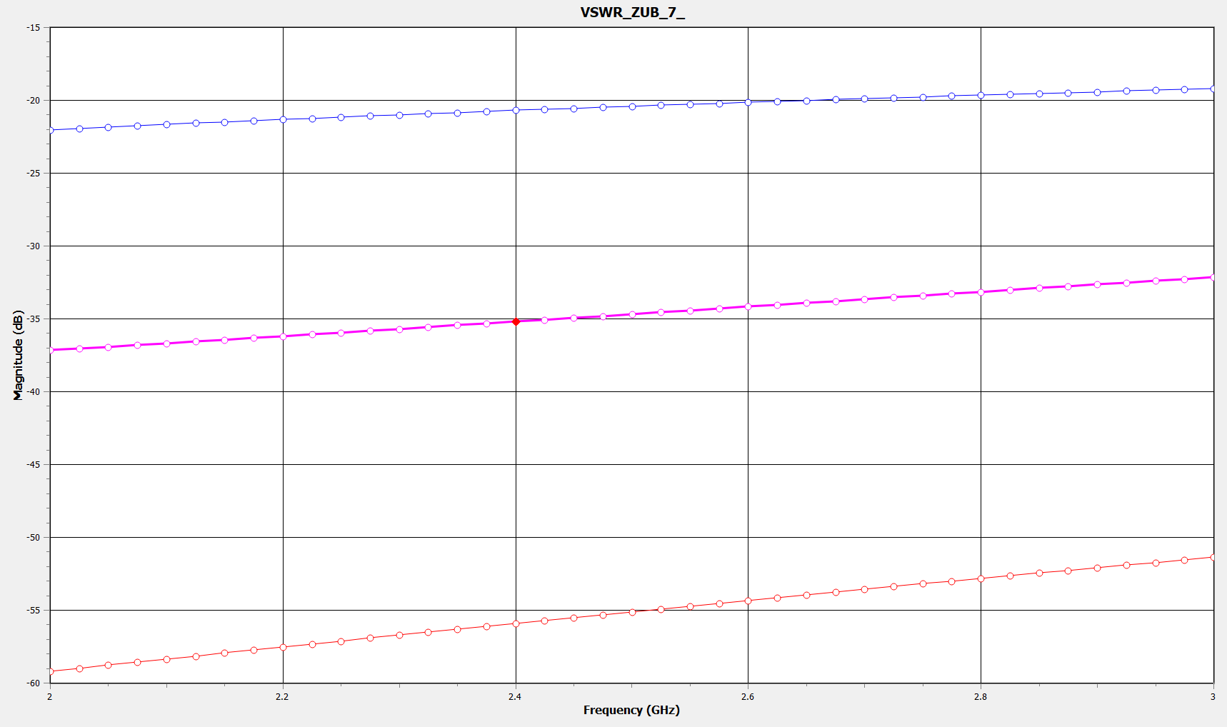

СообщениеДобавлено: Сб 26 сен 2020 20:55
Сообщений: 458
Откуда: KO69AK

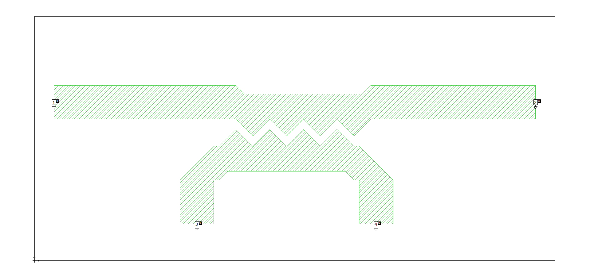

Ответвитель на 2400 МГц. Материал RO4350B 0.762 мм. Направленность Соннет показывает 35 дб, AWR - 29 дб
VSWR_ZUB_7_.zip [399 байт]
VSWR_ZUB_7_s.png [ 34.87 Кб | Просмотров: 13468 ]
VSWR_ZUB_7_.png [ 19.92 Кб | Просмотров: 13468 ]

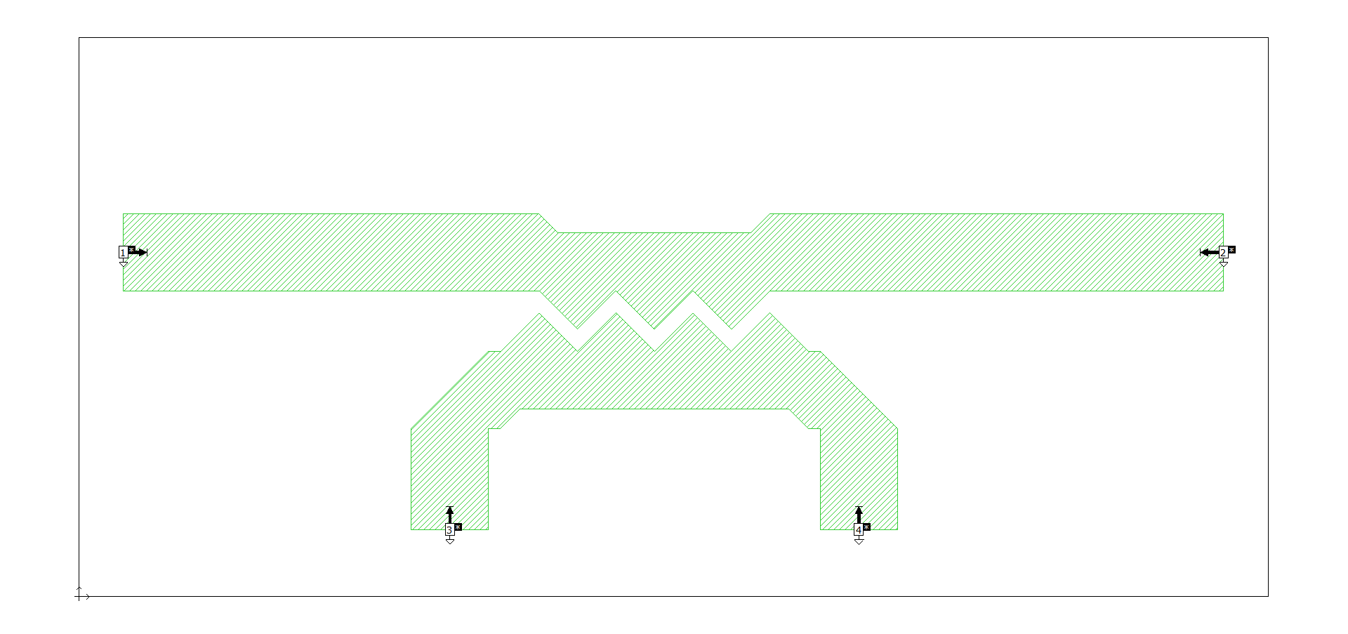

СообщениеДобавлено: Вт 29 сен 2020 23:10
Сообщений: 458
Откуда: KO69AK
Подпилил правую часть ответвителя для лучшей симметрии, направленность прежняя

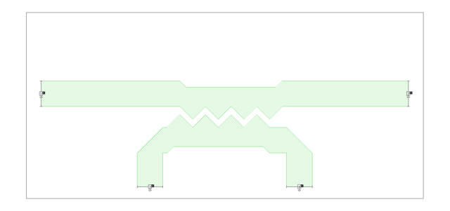

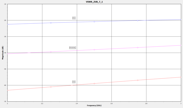

СообщениеДобавлено: Ср 30 сен 2020 14:11
Сообщений: 458
Откуда: KO69AK

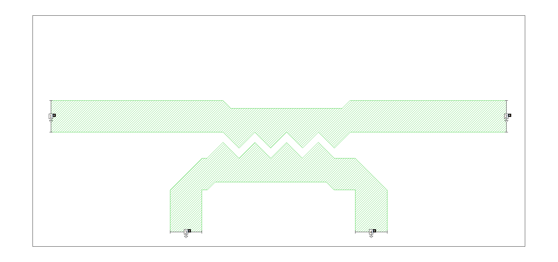

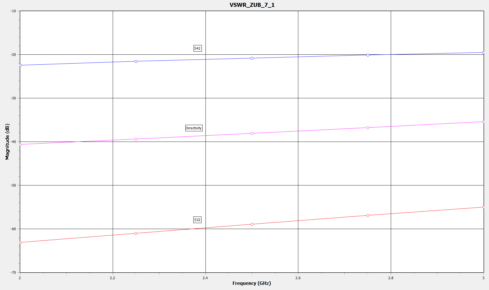

Выкинул один верхний зуб, теперь все симметрично - стало лучше по направленности. Sonnet показывает теперь под 38 дб
VSWR_ZUB_7_1.zip [391 байт]
graph.png [ 28.87 Кб | Просмотров: 13130 ]
xgeom.png [ 20.04 Кб | Просмотров: 13130 ]
СообщениеДобавлено: Ср 30 сен 2020 14:33
А если сделать "подковкой", мне кажется по лучше будет.
СообщениеДобавлено: Чт 01 окт 2020 21:19
Сообщений: 458
Откуда: KO69AK
На 2.4 наверно громоздко будет.

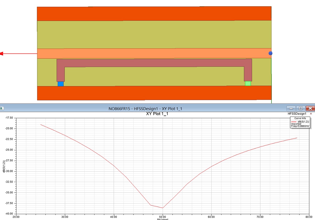

СообщениеДобавлено: Вс 04 окт 2020 23:07
Сообщений: 70
Я при расчётах направленных ответвителей проверяю зависимость сигнала на выходе обратной волны от величины нагрузки. Нужно убедиться, что уровень сигнала, к примеру, при 25 омах и 100 Омах был примерно одинаков.

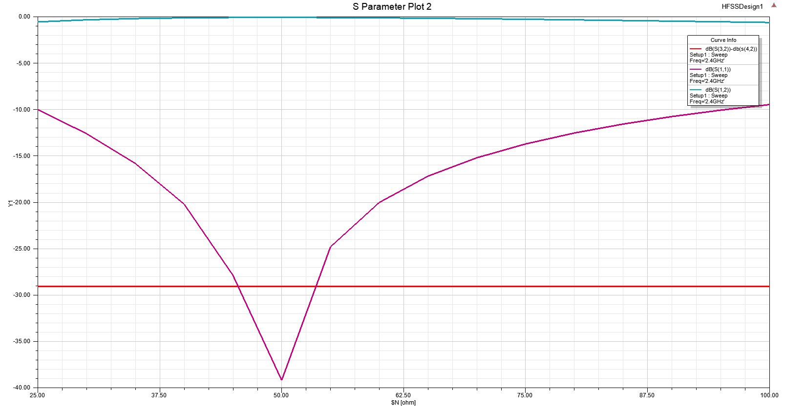

СообщениеДобавлено: Пт 16 окт 2020 21:23
Сообщений: 458
Откуда: KO69AK
С HFSS дела не очень, но вот что удалось вывести на график с этого Н.О. {as_book1}
S Parameter Plot 2.jpg [ 168.68 Кб | Просмотров: 12188 ]
СообщениеДобавлено: Сб 17 окт 2020 00:16
Сообщений: 70
Это хорошая характеристика. Резистор на выходе падающей мощности подбирали? Или 50 Ом установили?
СообщениеДобавлено: Сб 17 окт 2020 14:22
Сообщений: 458
Откуда: KO69AK
Да, эти графики после sweep выходного сопротивления от 25 до 100 ом
СообщениеДобавлено: Сб 17 окт 2020 22:38
Сообщений: 70
Я это понял. Но для чего мы этот график выводили. Такая характеристика получается когда в цепи ответвителя ток индуцированный магнитным полем ВЧ сигнала компенсирован ёмкостным током зазора при 50-омной нагрузке. Такой режим требует настройки. Вот я и спросил, Вы какие либо настройки делали?
СообщениеДобавлено: Вс 18 окт 2020 14:47
Сообщений: 458
Откуда: KO69AK
Я настраивал ответвитель, менял зазор между линией и ответвителем
